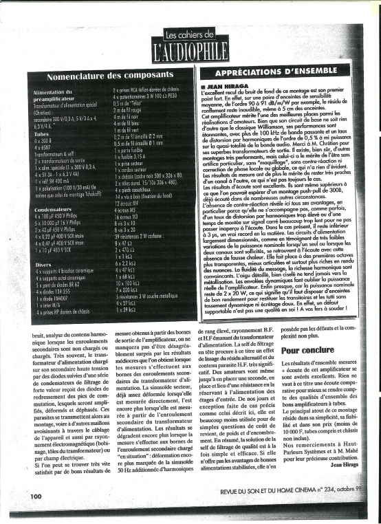

Sauf erreur de ma part,la 6900 a été fabriqué à l'origine par BENDIX et je ne crois pas que TELEFUNKEN en ait fabriqué.C'est un tube robuste en Pyrex quasiment indestructible,dont le courant plaque crête peut atteindre 4,5A!C'est ce que j'ai monté en SRPP sur mon 300B de la Maison de l'Audiophile.Ces tubes sont en place depuis au moins une quinzaine d'années,à une époque ou je cherchais à faire marcher mieux mon 300B,et je n'ai jamais éprouvé de besoin de mettre autre chose depuis!On lui donne pour équivalence la 5687 ,mais pour en avoir essayé quelques unes de différentes marques,c'est le jour et la nuit au niveau son!L'inconvénient de ce tube est sa faible pente,mais si on a du haut rendement,ça ne nécessite pas de préamplificateur!J'utilise un simple atténuateur à résistances commutées entre mon lecteur CD et l'ampli!

A ton avis, quel est le meilleur schéma de 300B SE ?
Ceux que j'ai réalisés ne m'ont pas vraiment convaincu.
J'ai un gros tas de tubes, triodes pentodes et combinées et une paire de TK4519 que j'ai trouvé moins bons dans le haut du spectre autant à l'écoute qu'aux mesures, qu'un des transfos bobiné par mes soins sur le plan du DA143 d'Yves Monmagnon.
Pour info, peux tu me communiquer le schéma du 300B "maison de l'Audiophile" ?
Gérard
RE: Full Digital Amplification : FX-AUDIO D802, vous connaissez ?
Voilà!
[Image: 300bau10.jpg]
On peut rajouter un condo 10 µF polypro entre la cathode et le + de l'alimentation.
Sur le mien tout est polypro et la valeur de celui en sortie de self fait 100µF au lieu de 50.Et donc l'étage d'entrée avec la WE310A est remplacé par le SRPP à 6900.J'ai aussi fait une alimentation des filaments à courant continu sur la base de 2 régulateurs LM317K.Le premier stabilise la tension à 10V et le second est monté en générateur de courant constant réglé à 1,2A.Le condo de liaison est un polypro SCR à armatures en étain!
Les 300B sont des Western nouvelle génération de 1997 (meilleures en bande passante que les anciennes que j'avais,qui datait de 1988.Les valves sont aussi des Western WE274B de 1959.
