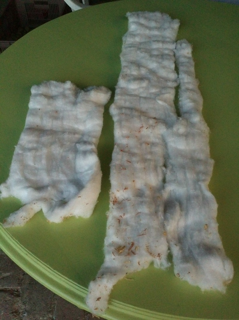

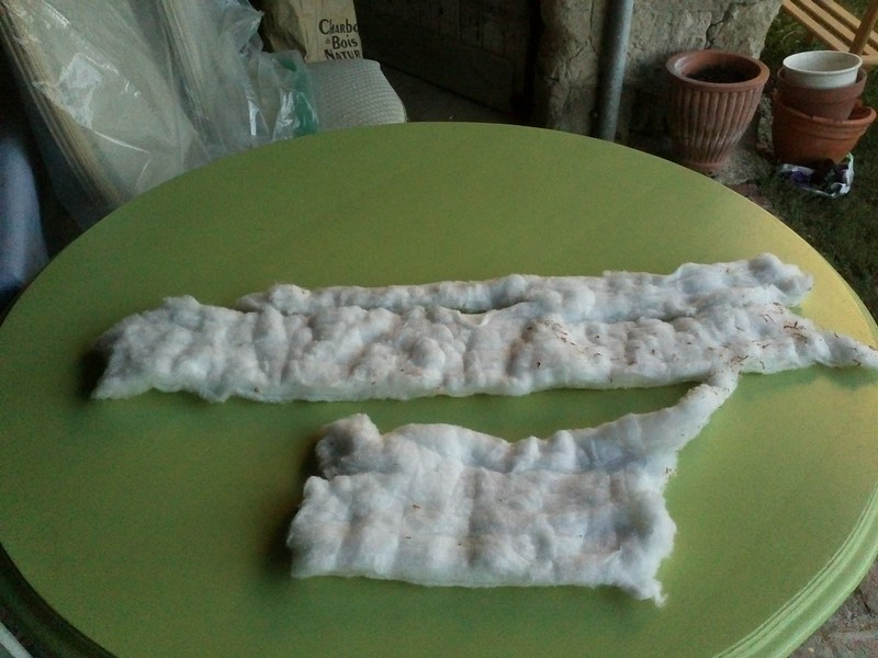

....... le mien je l'avais acheté en grande surface aux rayons couches culottes, conditionné en paquet de 500 g et de dimensions 160 X30 en longueur de 2 ou 3 m, mais il y a fort longtemps.

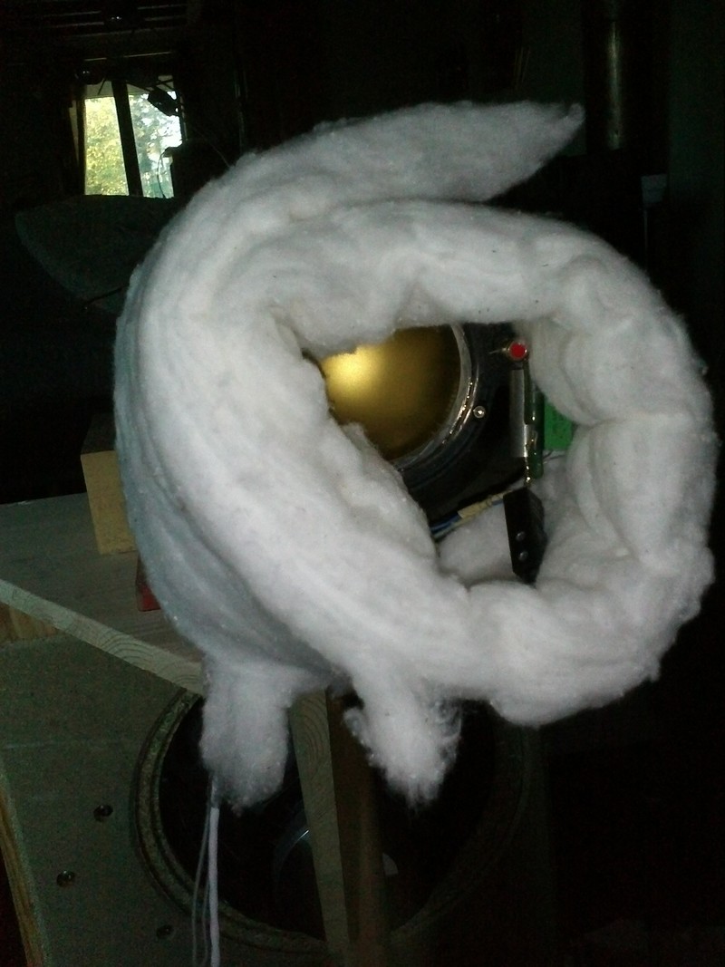

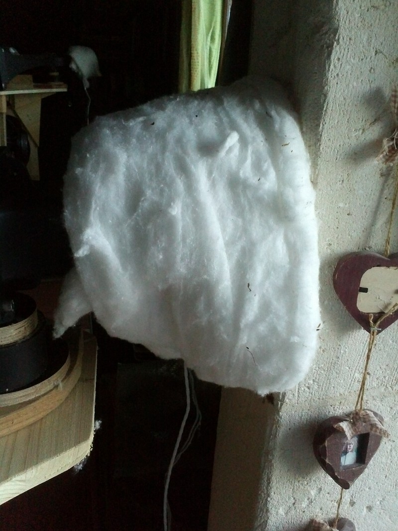

Je l'utilise partout ex:
Voilà comment il se présente:
En espérant guider tes recherches.
JR
