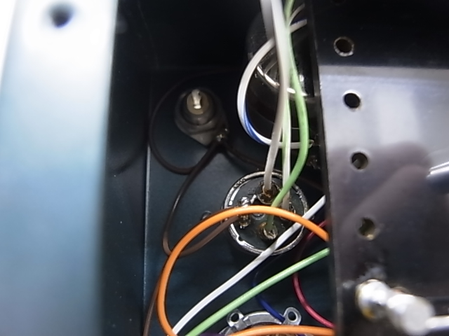

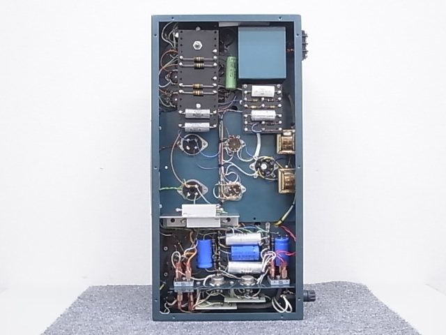

Si il n'y a pas de transfo d'entrée non plus, il doit y avoir une résistance de 600 ohms (planguée) quelque part
Suivre les fils depuis la XLR jusqu'à l'étage d'entrée (des photos ?).

il faut que je démonte la plaque de bakélite pour suivre le montage, que dois je faire au niveau de cette résistance de 600ohms, je pensais la remplacer par une plus forte valeur mais cela me parait trop facile pour ^tre vrai
. De plus comme il y a un sérieux problème de ronfle qui apparait selon la valeur de résistance en série, il faut peut être installer un transfo, j'ai regardé chez Lundhal mais comme je ne suis électronicien qu'amateur je suis pommé dans leur ref
