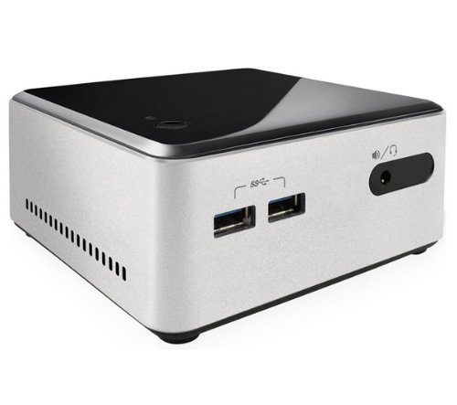

Le NUC est vendu nu, avec différents type de processeurs et boîtiers. J'ai choisi celui ci :
    Intel BOXD54250WYKH2 Haswell NUC

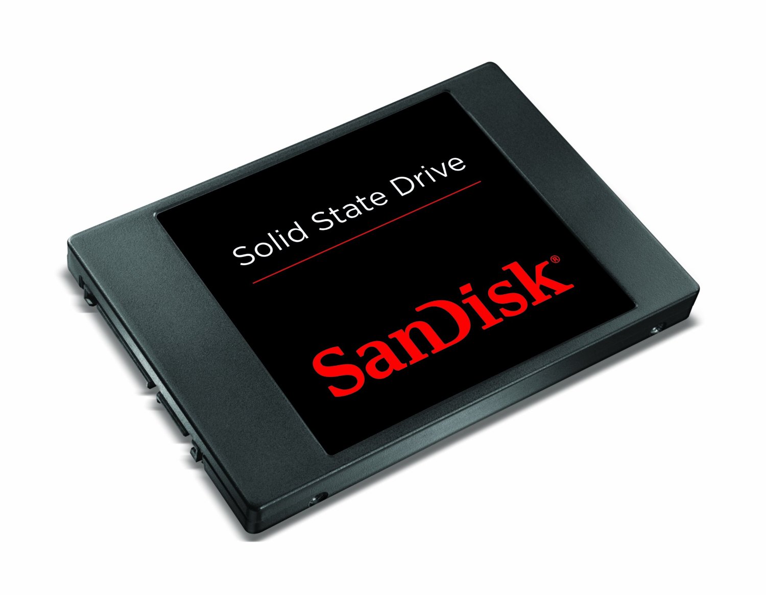

J'ai choisi un disque dur SSD, de 128 GO, suffisant pour héberger Windows et quelques logiciels (Jriver, REW, ARTA, Audacity, Magix Audio Premium...)
    SanDisk SDSSDP-128G-G25 SSD 128GB SATA III

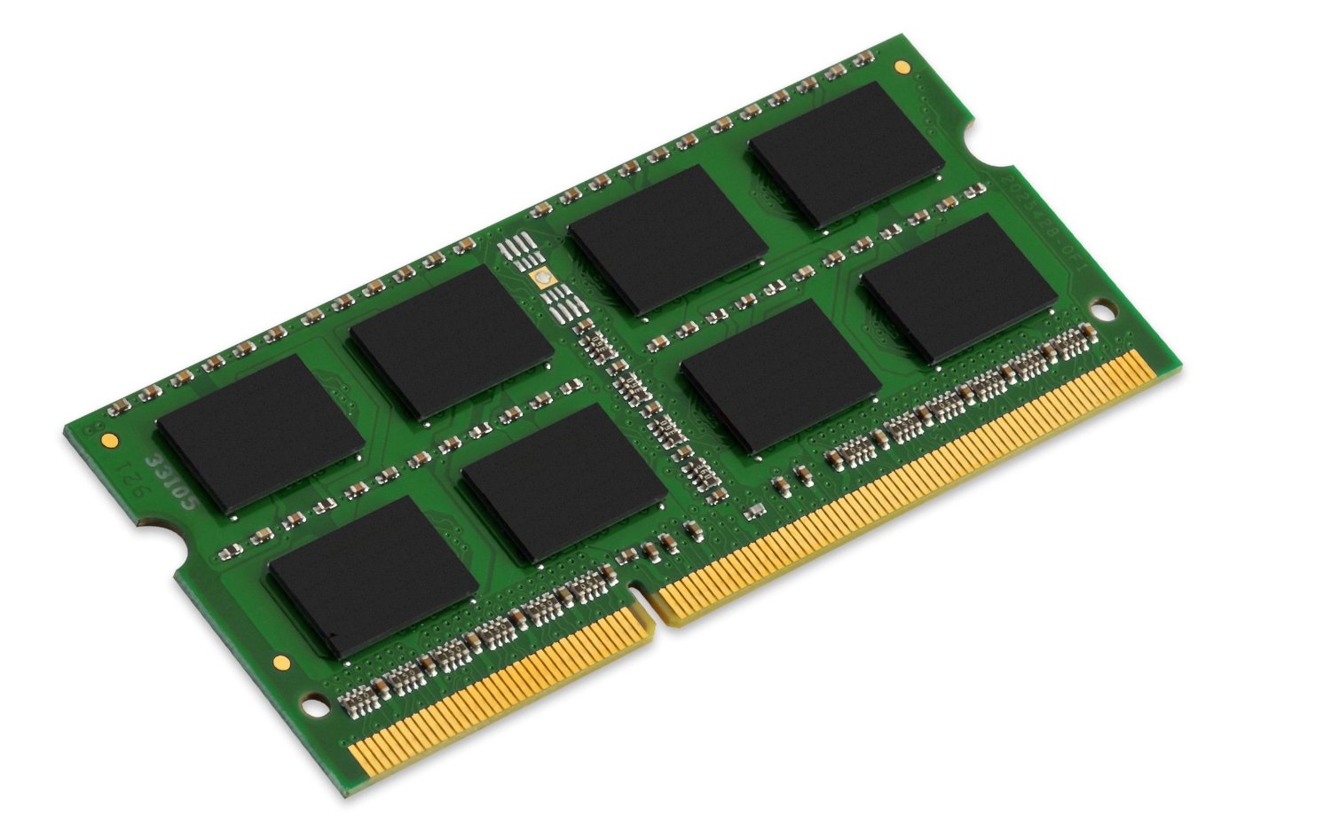

Enfin j'ai mis 16 Go de mémoire vive Kingston (2 barettes) :
    KINGSTON 8GB 1600MHz SODIMM 1.35V
