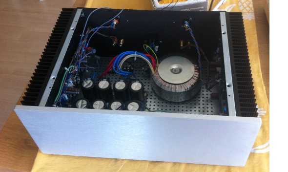

J'ai terminé mon premier PASS Firstwatt F4 d'une série de 3 pour multi-amp. C'est un ampli de gain UN sans contre-réaction, 2x25W en Classe A. Il fait partie des plus réputés de Nelson Pass pour leur musicalité.
J'ai utilisé
* le fil de DIYAudio http://www.diyaudio.com/forums/pass-labs...ifier.html qui m'a donné des indications très précises pour la construction avec un "roman photo" et m'a répondu très rapidement aux quelques questions posées.
* les excellents PCB de l'ampli et de l'alim de Diyaudio store, les composants chez Mouser, condensateurs chez Radiospare, connecteurs chez Audiophonics, boitier personnalisé chez Hifi2000 d'excellente qualité prépercé pré taraudé aux spécifications Diyaudio. J'aurais du faire encrer la gravure, car on la voit peu.
L'assemblage s'est passé très facilement, y compris les réglages de bias et d'offset.
Une petite erreur de retranscription dans MA nomenclature lors de l'achat m'a fait remplacer une résistance de 22k par une 22R et du coup j'ai grillé le régulateur de tension TL431. J'ai perdu pas mal de temps à comprendre le problème, démonter mes cartes et mes transistors avec des vis ayant la consistance du beurre fondu à peu près, dessouder, commander les bonnes résistances, resouder, tout revérifier, remonter transistors et cartes, mais heureusement les transistors JFet et Mosfet n'ont pas grillé, ce sont les composants les plus compliqués à trouver car ils doivent être appairés. On trouve des infos sur Diyaudio. Il me reste à faire un peu de ménage sur le cablâge.
J'ai pris un peu de temps pour écouter avant de partir en vacances, en mono amplification derrière mon DAC/filtre actif Najda, sur un programme varié. Najda peut sortir 6v ce qui suffit largement pour une écoute normale de salon sur mes Tannoys qui ont 93,5 dB de rendement, mais j'ai prévu d'adjoindre un préampli Pass BA3 à la rentrée, dans le même boitier, donc 3 préamp en //. Le contrôle de niveau restera géré par Najda avec sa télécommande.
Premières impressions : fantastique
- transparence, aucune coloration
- très homogène sur toute la bande passante, graves bien tenus (Charlie Haden et Jim Hall), pas d'agressivité, beaucoup d'émotion passe
- aucun bruit de fond, même l'oreille dans le HP
- on peut aisément suivre des instruments qui jouent à plus bas niveau derrière l'orchestre (magnifique 2nd Symphonie de Mahler par Boulez avec l'orchestre Philarmonique de Vienne)
- image spatiale superbe, on entend chaque choriste vraiment séparément sur certains disques (Léonard Cohen, Songs of Love and Hate)
- écoute très révélatrice, chaque disque est très différent
Lors de ma première écoute, après une nuit de chauffe sans enceinte pour vérifier la stabilité des réglages, tout s'arrête au milieu d'un morceau de Jimi Hendrix joué à fond, je me précipite inquiet sur l'engin, les fusibles, le disjoncteur pensant que l'ampli n'avait pas aimé Hendrix Sad pour me rendre compte au bout de quelques minutes que c'est le quartier entier qui avait sauté - soulagementBig Grin.
A suivre,
Jean-Louis

Je n'ai pas encore énormément de recul, et je n'ai pas vu faire de comparaison immédiate , mais sur la plupart des disques écoutés, que je connaissais très bien, on avait une très bonne représentation par exemple des guitares acoustiques (Hot Tuna), des voix (Agnes Obel), de la trompette et du Saxo sur "Filles de Kilimandjaro" de Miles Davis. Sur Frank Sinatra (Songs for swinging lovers), l'orchestre pouvait se développer avec beaucoup plus d'ampleur et à plus fort niveau, sans aucune compression. Des limitations que j'attribuais à ma pièce semblent en fait venir des amplis. Mais l'ampli "n'arrondit pas les angles" comme peuvent le faire certains amplis à tube (mais j'ai peu d'expérience en tube, n'ayant jamais réussi à terminer mon ampli de la revue Led suite à des déboires avec les PCB artisanaux (;-))
