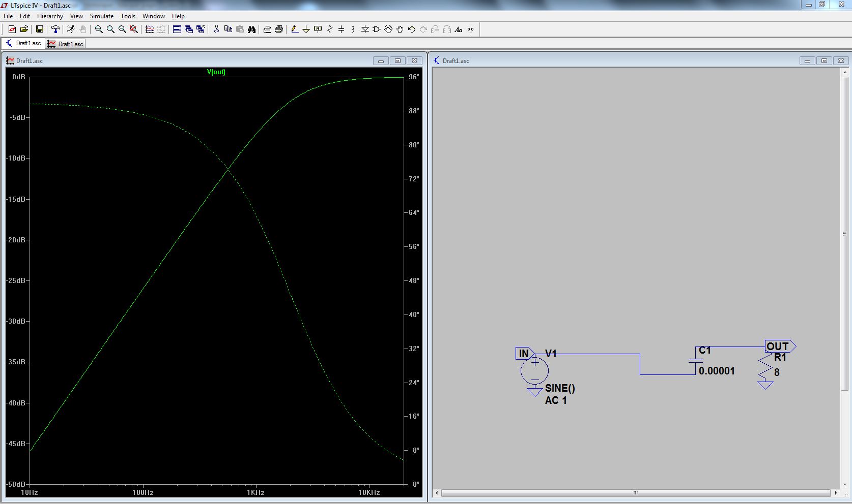

Tu va utiliser LTSPICE, c'est génial et franchement à ta portée.
Je viens de l'installer et ai déjà conçu un filtre passe haut.
Les étapes sont simples :
- Créer un schéma.
- Simuler.
La version de base est gratuite.
C'est un logiciel largement utilisé.
A+,
Vincent
