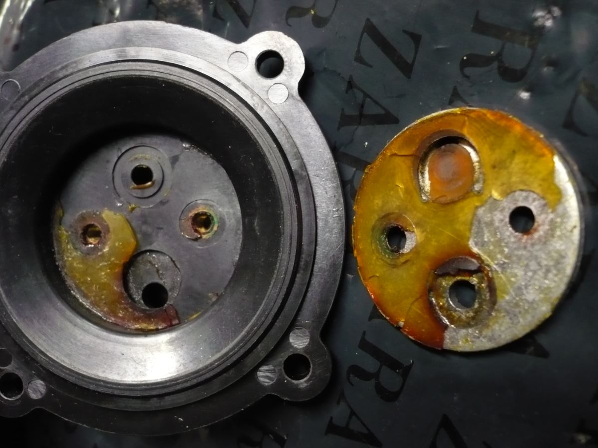

C'est un modèle assez ancien mais très bien construit:
Une plaque en caoutchouc ou assimilé sert de clapet, ici en jaune complètement desséchée:
Le nouveau clapet découpée au laser à partir d'une feuille de silicone de 1 mm:
A droite à partir d'une feuille de papier pour vérification des cotes.
La découpe du silicone n'est pas belle, sa température de fusion est élevée et pas mal de puissance a été nécessaire.
La machine à découper au laser du copain est prévue pour le plexiglas, le carton et autres à tester.

(12/05/2015-22:13:29)calivin a écrit : Bonjour,
Vincent
Bonjour à tous, j'ai le même modèle de station et je ne trouve plus de pièces. Avez-vous gardé la patron? Pouvez vous m'envoyer les côtes car le mien est complètement décomposé. Merci encore

Avec les images et une règle de 3 pour l'homothétie, vous pourrez y arriver.
Dites moi sinon,
Vincent

(04/04/2021-13:56:09)calivin a écrit : Bonjour,
Dites moi sinon,
Vincent
Effectivement je n'y avais pas pensé. Je vais essayer et je vous dis. Merci encore pour votre retour et désolé de ne pas avoir répondu plus tôt. Les journées sont compliquées en ce moment. Encore merci à vous.

(16/04/2021-22:56:39)brockidf a écrit : (04/04/2021-13:56:09)calivin a écrit : Bonjour,
Dites moi sinon,
Vincent
Bonjour, c'est bon j'ai réussi avec l'homothétie.?. J'ai découpé dans un tapis en téflon d'un vieux jouet des enfants. Ça fonctionne nickel. Merci à vous. Cordialement
