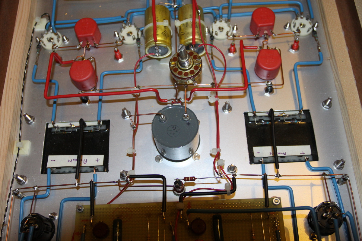

L'alimentation et le bloc amplificateur :

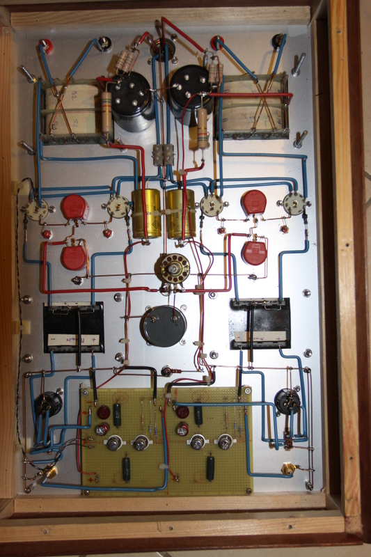

Vue générale de dessous :
Carte du circuit symétriseur par AOP :
sans intérêt selon David, moins bonne que l'entrée symétrique même symétrisée sauvagement.

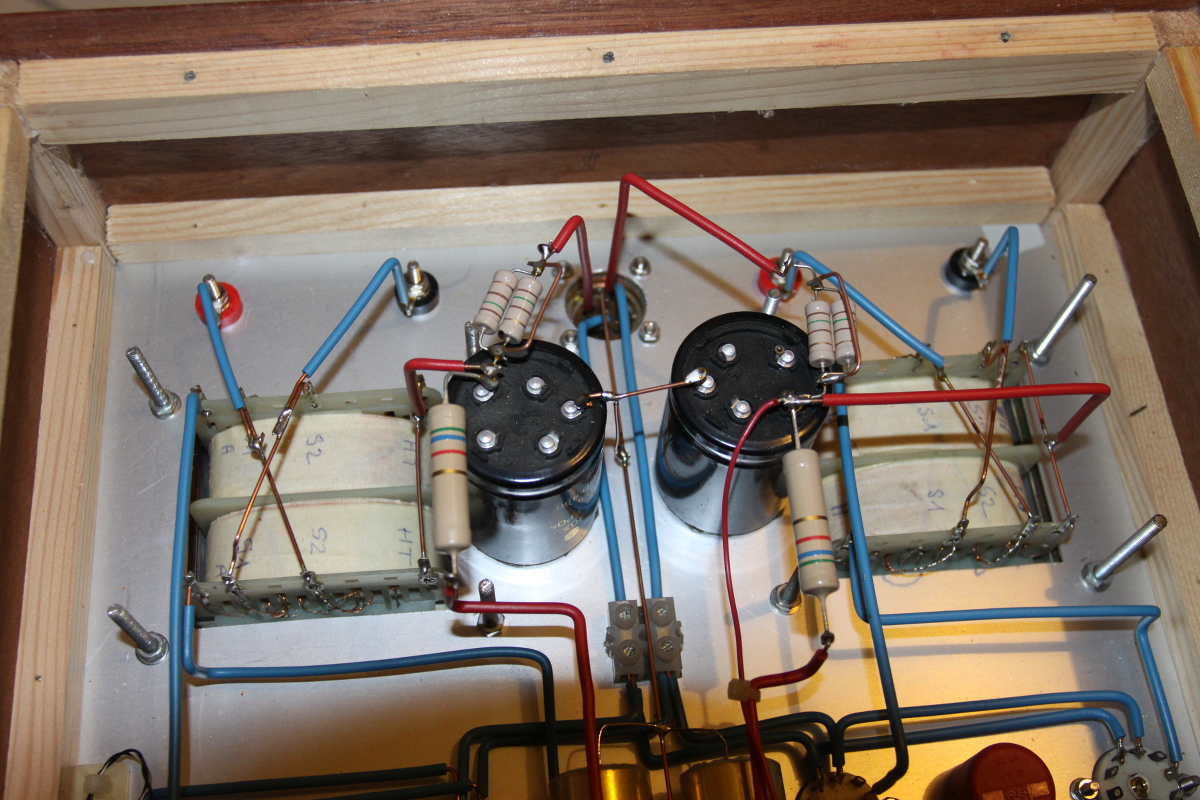

Transfo déphaseur en entrée :
y a-t-il un branchement qui permet d'avoir une plus grande sensibilité ?

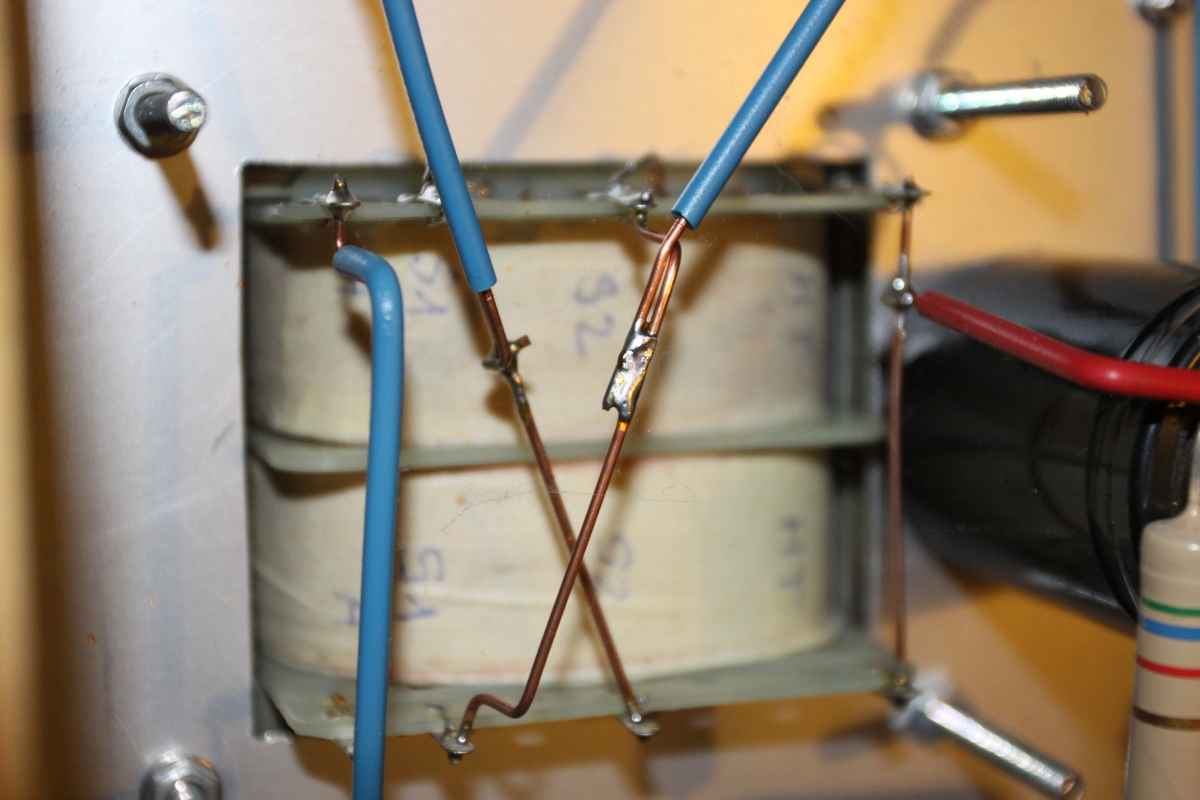

Transfo de sortie :
selon David, Gilbert l'a calculé pour 8 ohms ; selon l'utilisation c'est possible de câbler pour d'autres valeurs ?

Raoul a écrit :Transfo déphaseur en entrée :
Non, il n'y a qu'un primaire, et deux secondaires pour le déphaseur : pas d'autre branchement possible.
Tout ce qui est possible de faire, c'est d'augmenter la valeur des résistances de charge du secondaire, ça peut augmenter (un peu) la sensibilité. Mais ce ne sera pas sans influence sur la bande passante et/ou l'amortissement des pics de fin de bande. J'imagine que Gilbert a mis les valeurs de résistance optimales, donc mieux vaut ne pas changer.
Raoul a écrit :Transfo de sortie :
Il y a deux secondaires : donc la réponse est oui.
Mais maintenant, dire quelle valeur pour quel branchement, il faudrait soit mesurer, soit savoir comment c'est bobiné...

A ma compréhension ton circuit imprimé équipé de nuvistor ne sert pas à symétriser mais à amplifier. La symétrisation est quoi qu'il en soit faite par les transfos moulés gris.
Pour augmenter la sensibilité, tu as le choix :
- Améliorer le fonctionnement du circuit à nuvistors, bien que ceux ci ne soient pas très linéaires seuls. Relevé de schéma et proposer le boulot à un qui connait vraiment (pas moi).
- Créer un signal en opposition de phase à partir de la sortie du préampli Kanéda DC1, tu doubleras alors la sensibilité. Un transfo symétriseur me semble pas mal.
La sortie amplifiée du Kanéda DC1 sera peut être au final la meilleur solution.
Pour le TS il ne semble pas y avoir d'autres connexions possibles.

Je rejoins Jérôme sur le TS, sans plus d'info.
