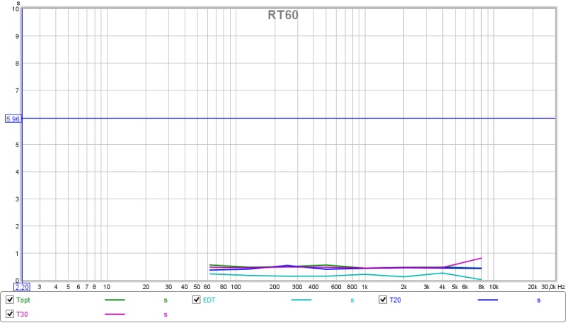

Slt Jean-Yves,
Tu me sembles particulièrement en forme....
Il est vrai que le RT 60 est déjà un "indicateur" révélateur de la réaction de ta pièce.
@ titre indicatif voici celui de mon salon non dédié d'une surface de 53 M²
(5,90mX8,90) pour une hauteur variant de 2,65 à 2,95 M sous plafond constitué d'un BA 13 + OSB de 22mm reposant sur des solives en chêne de 120mmX100m ,espacées de 330mm (à la Française)ces solives reposent sur une poutre centrale et maîtresse de 400mmX500 et à l'autre extrémité sur un mur porteur en pierre de 450 mm d'épaisseur :
Les murs en pierre meulière de 500mm ne sont pas parallèles,isolés laine de roche de 100mm non collée , maintenue par clous et fil de fer pour ne pas que l'ensemble "s'écroule",le tout en sandwich par carreaux de plâtre plein de 70 mm recouverts d'une toile basique assurant la finition.
