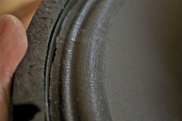

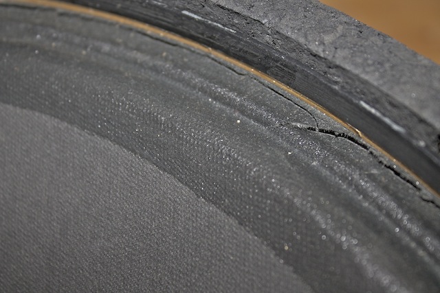

suite à transport délicat, je viens de recevoir des Altec 515 hollywood avec une membrane en mauvais état.
Pas vraiment la membrane, mais plutôt la suspension. Voir photo
J'ai le choix entre 3 possibilités:
1/ faire remembraner les 2 HP, mais bien sur avec des GPA neuves.
2/ tenter avec de la colle noire de colmater les brèches, car c'est tout au bord de la suspension, et donc de conserver les vieilles membranes.
3/ remplacer la membrane de mon 515 qui est en 20 ohms, par une identique mais qui est en 12 ohms (y a t il une différence??)?

Contenu du type et de la longueur de la fissuration et si elle est vraiment due au transport, il faut craindre des dommages collatéraux équivalents du côté de la bobine.
- Pourrais-tu nous fournir une vue globale de la membrane, stp ?
RE: Faut il changer les membranes?
Bonjour dominique
Je comprends ce que tu veux dire, mais je pense que c'est plutôt une histoire d'usure due au vieillissement du papier.
Avec le transport il y a eu je pense des mouvements assez violents et ça s'est fissuré.
Je ne pense pas que la bobine ait été touchée. J'en suis quasi sur!
Ce qui m'embête c'est que j'avais des membranes originales et des GPA me tentent moins.
Tu sais quelle est la différence entre des membranes Altec 12 et 20 ohms?
L'autre côté n'est pas impacté
Merci

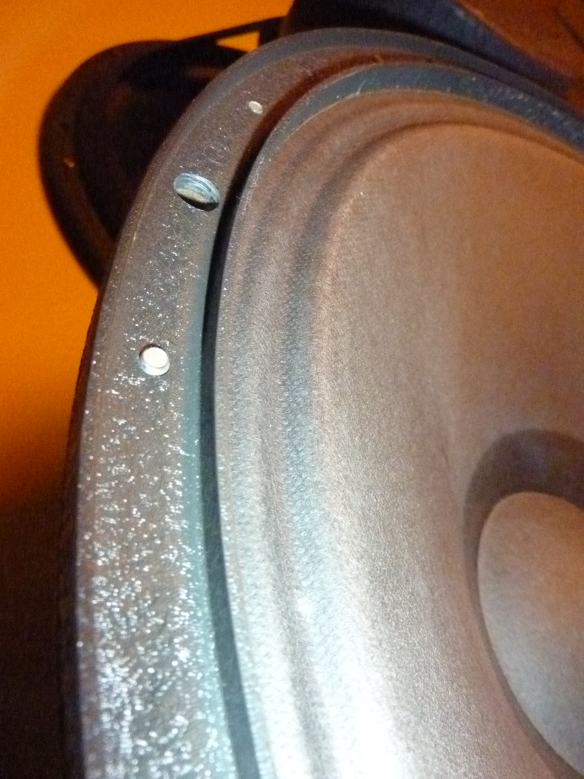

Sur ce modèle la suspension et la membre sont en un seul morceau il me semble.
Stéphane

Citation :Sur ce modèle la suspension et la membre sont en un seul morceau il me semble.
Non, on le voit sur les photos qui sont fournies.
Le changement des suspates est sûrement une bonne solution.

Stephane a parfaitement raison. La suspension est collée sur les membranes à l'origine des 515.
On ne peut donc pas changer uniquement la suspension.
Par contre il semblerait qu'on puisse réparer la suspension en collant sur l'arrière du papier genre cigarette avec une colle plutôt souple.
Ca permettrait de conserver la membrane d'origine, ce qui est important pour moi.
J'aime bien les choses vraies, et du coup des 515 originales ça me parle pas mal.
Qui pense que je devais plutôt faire poser des membranes GPA plutôt????
