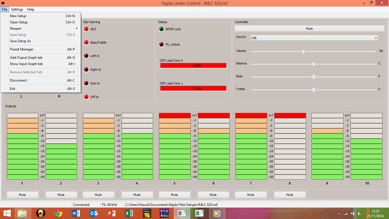

J'utilise Najda au quotidien depuis maintenant un certain temps, et je rencontre un vrai problème récurrent.
Lorsque je me lance dans un travail de mesures/réglages sur mon système, je reste généralement en mode connecté pendant plusieurs heures.

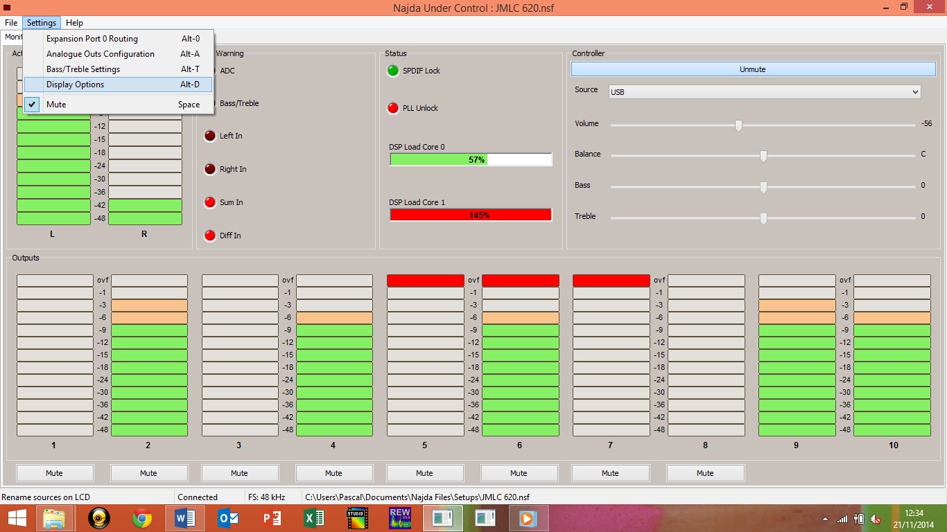

Au bout d'une heure et demie à deux heures, l'écran "Monitor" se transforme en arbre de Noël, les indicateurs de clipping passent au rouge au survol du pointeur de la souris, les indicateurs de charge affichent des valeurs supérieures à 100%, et NUC est bloqué.
La seule façon d'en sortir est de déconnecter, d'enregistrer le setup afin de ne pas perdre les travaux effectués, puis de couper et de rallumer Najda.
Tout est alors à nouveau normal.

Mes deux Najda ont fonctionné de façon satisfaisante en utilisation filtre processeur, mais en phase de réglage, comme je l'ai indiqué, ils ne tenaient pas la distance, et des bugs apparaissaient au bout d'un temps de mesures/essais d'une à deux heures.
