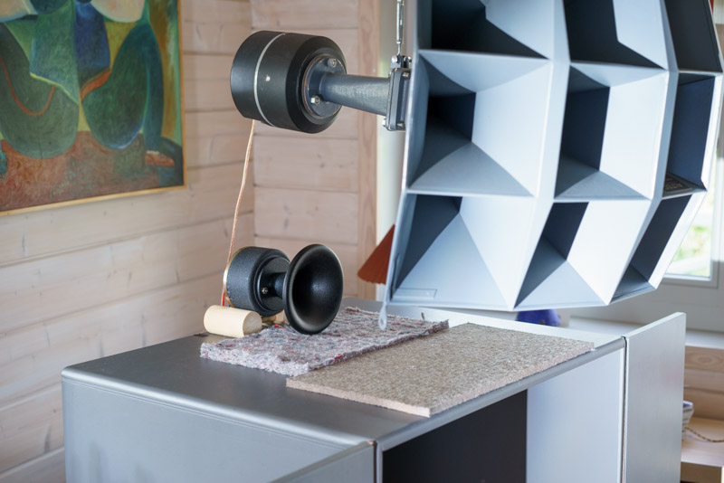

J'expérimente un petit pavillon Stereo-Lab 800 sur mes 802-8G.
C'est parfait dans ma configuration. Le couple couvre 3000 hz à environ 15000 Hz.
L'esthétique s'accorde bien avec les VOT.

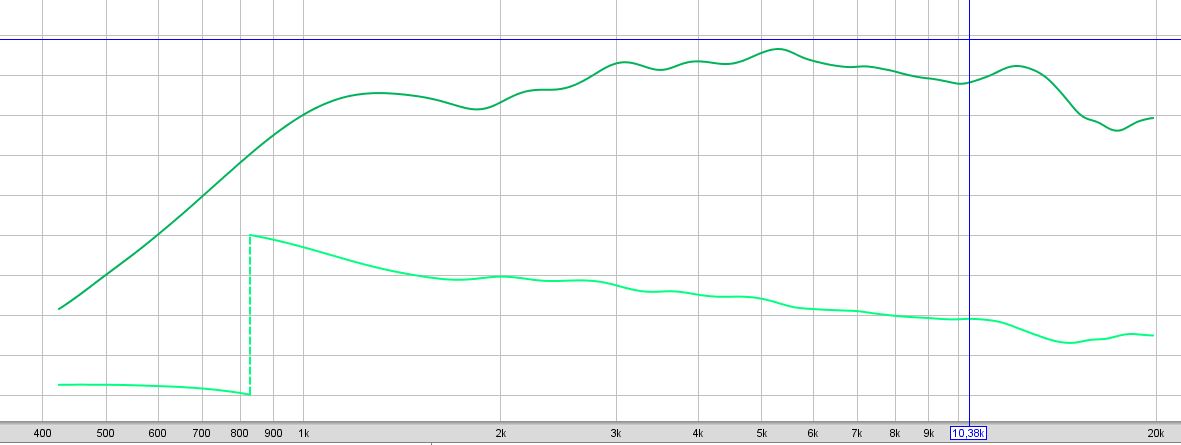

Edit : Je joins une mesure à 1 m. Le cut-off est bien vers 800 Hz (Chaque ligne horizontale est espacée de 5db, j'ai protégé le moteur en démarrant la mesure à 400 Hz).

Bravo Dominique-T !
En plus des bobines quasiment sur le même plan, tu as le bon WAF Wink
RE: Pavillon Stereo-Lab 800 en aigu
Bonjour Jean-Yves,
Comme c'est un filtrage JMLC, le grave est avancé de 10 cm et le tweeter reculé de 2 cm par rapport au médium.
En pratique, cela ne correspond pas exactement à des repères facilement identifiables sur les moteurs.
Je les cale en mesurant le début de l'impulsion.
Grosse amélioration du WAF, je confirme ! Smile

Mignon oui, mais nettement moins beau qu'un IWATA JLMC !
Enfin....
Tiens d'un coup quand je vois la forme du 15 cellules, un EJLMC 1000 irait au poil.Big Grin
Enfin pain en gris.

Ces pavillons Stero-Lab sont vraiment intéressants. Celui est très court, et pourtant, il coupe bien vers 800Hz, mais plus intéressant, la montée du GD est très progressive et régulière. On pourrait le couper vers 1400 Hz. Du coup, comme il est court, on pourrait faire une petite deux voies compacte avec un 414-8B en obtenant un bon alignement.
Jean-Michel avait déjà obtenu de bonne mesures avec ces pavillons.

Pour l'instant, pas question de remplacer le multi-cellulaire. le son est vraiment différent et quand on y est habitué...
Peut-être un Onken 200 wood?
