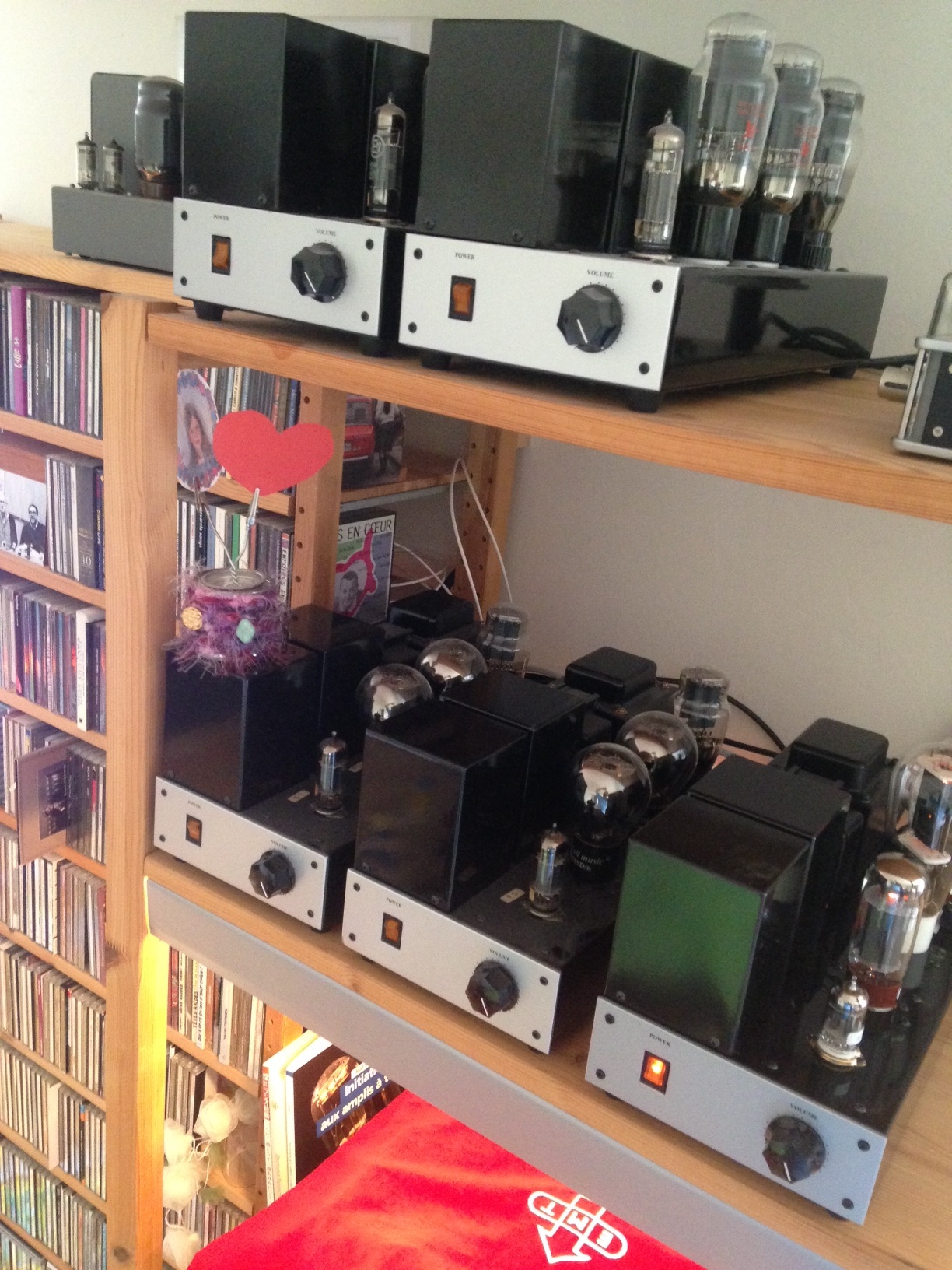

Salut,
Chouette ces petits amplis... Tu en as fait pleins dis donc. Finalement tu as le temps de bricoler ou tu les as acheté tout finis??
Tu as quels montage?
Je reconnais des push de 205D chinoises mais les autres c'est quoi?
Tu me montreras tout ça cet été...
Ps: c'est vrais que la métallerie c'est le plus chiant à faire surtout proprement.

Salut,
J'ai un PP de 205 chine-toc ou de 300B, un PP de 2A3 à pola fixe et un SE de 50,205,300B,PX25.
J'ai le temps de bricoler ma faut que cela déménage. Ils sont tous d'origine monté par Mr Yoshimoto acquis d'occase, sauf le SE. Je fais l'entretien et je les touilles.
Comme expliqué à Plouplou, 2013-2014 c'est l'année du tube chin-toc avec une préférence pour la marque Shu-Guang et ces rebranding ou ces marques luxe. Certain TJ/Full music sont très chouette et surtout certain types n'existent que chez l'un ou chez l'autre...
Il faut cependant faire attention certaines variation sont toutes les même j'ai eu des 2A3/300b/PX25/50 qui au traceur avaient la même allure et seuls les tension/courants filaments changeaient. Prudence donc, ensuite certaines forment de bulbe font décupler le prix, j'ai vu des 300B "ST" ou coke bottle au tiers du prix de l'aubergine
Puis c'est du montage à la main et ces aléas. Par aléas ce sont les étapes successives de réparations qui rendent le tube fragile. Lorsque l'on assemble à la main, il faut compter avec un % de rebut. Rebut que l'on répare à la main avec toujours ces %, à la x em réparation le tube fonctionne et passe les tests sauf que sur la durée, seul l'utilisateur saura si il manque de chance.
Donc au prix de la 205 chinoise ne pas mégoter, en prendre par 10.
Et puis les "matched pairs" perso je n'arrive jamais à leurs valeurs, quand j'achète chez JacMusic je tombe pile-poi. Avec les Chinois c'est peut-être la couleur de la boite qui est matchée...
Vient! déboule avec tes WE205 je prépare des adaptateurs....
On pourra comparer 205/n (punched anode) 205 solid, WE442A (une 205F anode "boxed) et support UX4 et tes WE205D gazeuses :-)
A+
