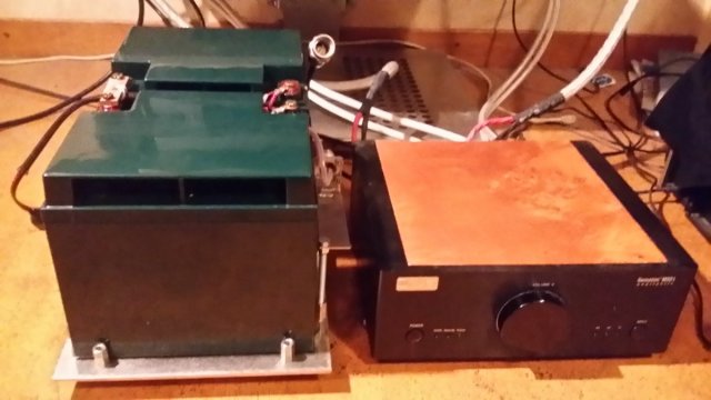

Jai un deuxieme systeme pour la tele en utilisant un subwoofer SVS actif et des boules elipson planet L. L'ampli integre est un '' virtue sensation m901 '' qui donne la possibilite de filtrer le signal vers les boules avec 80hertz 6db (dautres frequences seront possibles en changant un condensateur). Cest un ampli tripath qui nest plus disponible en etat neuf.Il y a quelques semaines jai decide d'alimenter cet ampli avec des batteries 40AH.
INCROYABLE. On peut changer cet ampli integre dans un ampli de puissance en tournent le potentiometre jusquo bout . Ce sera 50kohm.. Il y avait aussi un modele modifie avec un petit tube noval en entree ( pas de gain) et ce sera 100Kohm. Alors plus comfortable pour le filtrage.

Quand jai achete cet appareil le transfo dentree etait deja '' coupe ''. Comme mes altecs sont les 515 16G ca marche pas mal depuis 1991. Jai remplace lalimentation avec une transfo plus grand, une tube 5r4gyb, une self en entree et une stabilisation '' shunt''
Mais parfois il y a peut etre une mangue de puissance. Et pour ca je voudrais ajouter une autre ampli pour les altecs et plus tard passer en monotriode pour les tad.
Jespere de trouver une ampli quón peut accorder avec le filtre passif. Le petit ampli que jai decrit est vraiment petit ( comme lancien pre amplificateur le tube)
A la fin si ca martche je voudrais construire un coffret en inox qui contient les deux batteries en serie pour avoir 24 volts, le circuit en un parie du filtre passif)
