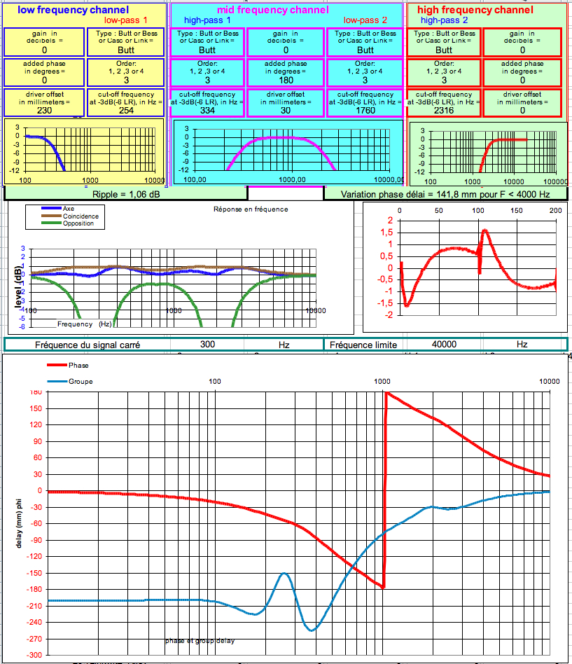

J'ai fait une petite simul et j'ai un doute.
Je trouve un offset positif de 219 mm entre grave et medium et un offset (négatif) de -30 mm entre medium et tweeter.
Dans ce cas, je conclus que j'avance le grave de 219 mm par rapport au medium et je recule le tweeter de 30 mm par rapport au medium.
J'ai donc un écart résultant de 219+30= 249 mm entre le grave et le tweeter.
Ai-je bien compris ?
Crd
Alain

audiotechno a écrit :J'ai donc un écart résultant de 219+30= 249 mm entre le grave et le tweeter.
Crd
Alain
Bonjour Alain,
Oui, cela reviens au même si tu utilises le signe "moins". Pour ma part je préfère garder le tweeter comme référence temporelle; la définition originale de Jean-Michel est en deux voies, donc le considère ainsi.
http://ekladata.com/6cTfF14uDOXiRzHNhTev2PVp7ag.jpg
Le tout étant d'affiner pour obtenir la plus faible variation possible du group delay, compte tenu de l'interaction des deux coupures, j'ai opté pour un affichage agrandi incluant celui de la phase.
En gardant le tweeter comme référence T=0, le GD tend vers 0 dans l'aigu, et la courbe de phase reflète le mode de branchement des haut-parleurs, ici 0° en bas, +/-180° autour du médium, puis tend vers 0° dans l'aigu.
C'est le profil de l'impact du filtre tel qu'il se retrouvera lors d'une mesure amplitude / phase avec REW ou Holmimpulse, en non-déplié.
crd
