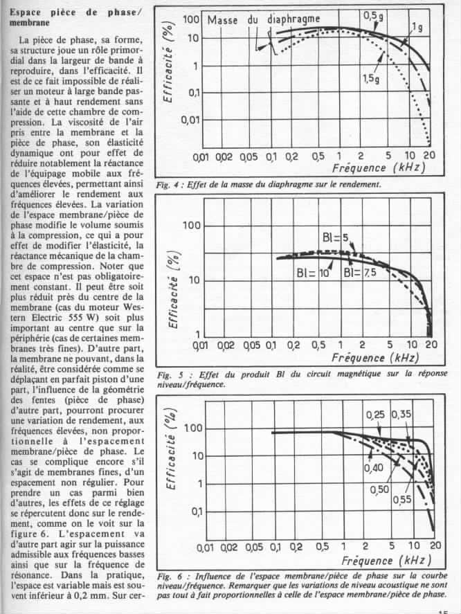

Pour illustrer :
Par contre, il faut trouver de la feuille de plomb de 0,1 mm !

Voilà des réponses bien intéressantes et je vous en remercie.
Si j'ai bien compris le raisonnement, seul le moteur est modifié.
Les membranes peuvent donc être changées par la suite sans que l'on ne perde le gain acquis ...?
Et cette surépaisseur est-elle collée ou soudée ?
Enfin, la modif est-elle précisément bénéfique à un seul type de membrane (dans ce cas une pascalite vs une alu par exemple) ?

j'ai vu des altec modifiées par monsieur guigue (d'après ce que l'on m'a dit ) des cales très fines étaient placées entre la membrane et le moteur ,ça avait l'aspect de l'ivoire
je lui avais téléphoné ,il y a quelques années ,il faisait toujours ces modifications moins courantes qu'a une époque ;je me suis promis un jour de lui amené les miennes
je vais essayé de retrouver la photo

y'a t'il une raison particulière à la feuille de plomb?
On trouve du ruban aluminium auto collant d'épaisseur autour du 1/10ème de mm qui pourrait peut être faire l'affaire...
