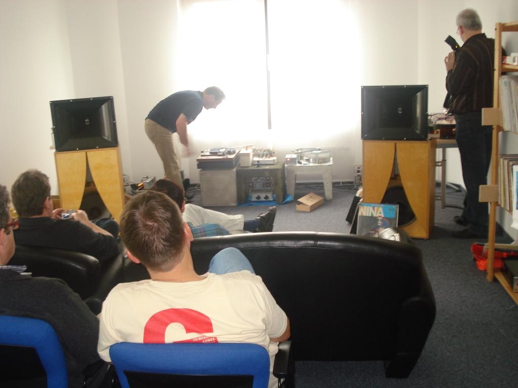

Le système du festival est constitué de:
- Sources : de nombreuses platines vinyl, et pas un seul lecteur CD !
- Un commutateur A-B pour comparer facilement deux sources.

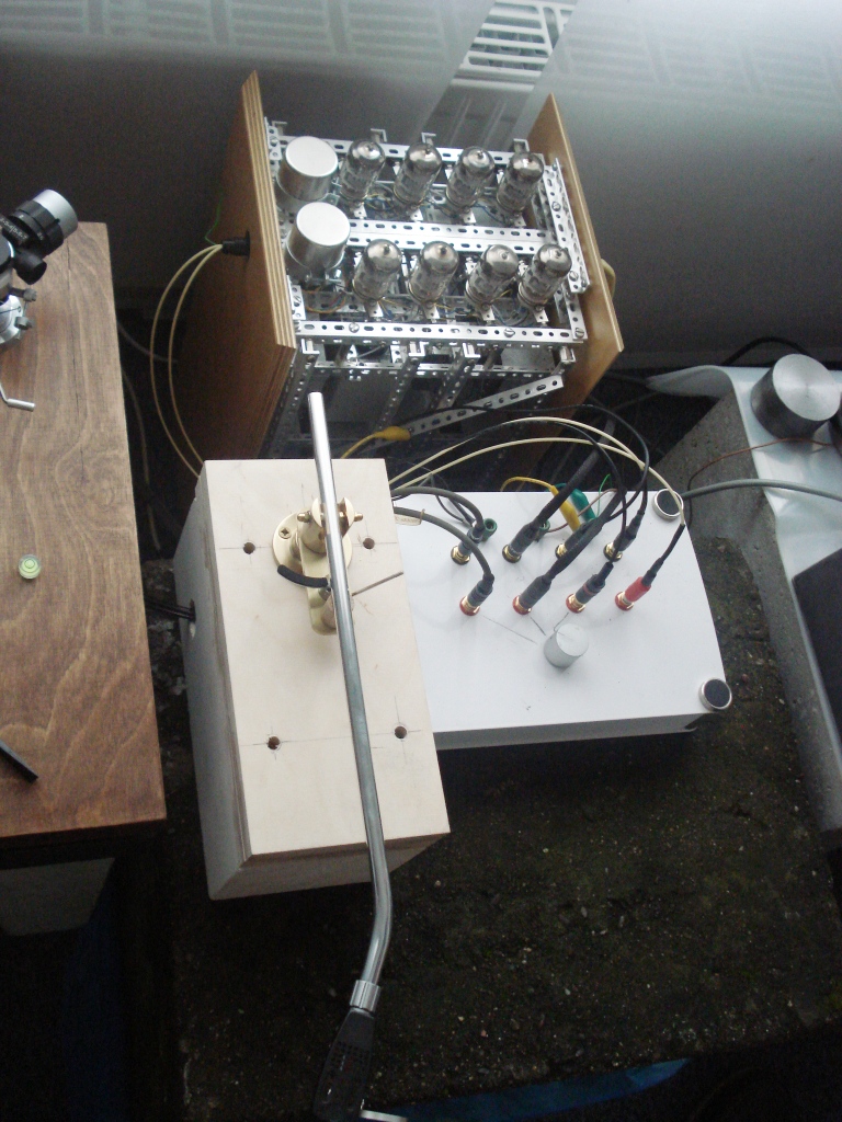

- Un préampli phono (fabrication thomas Mayer) réalisé à partir de tubes Telefunken EC8020 (transformateur d'entrée-déphaseur, puis un push-pull de EC8020, puis un transformateur abaisseur, puis une correction passive LCR Tango, un transformateur élévateur-déphaseur, un push-pull de EC8020, puis un transformateur de sortie).
- Un préampli Ligne (fabrication thomas Mayer): tubes CX201 + transformateur de sortie

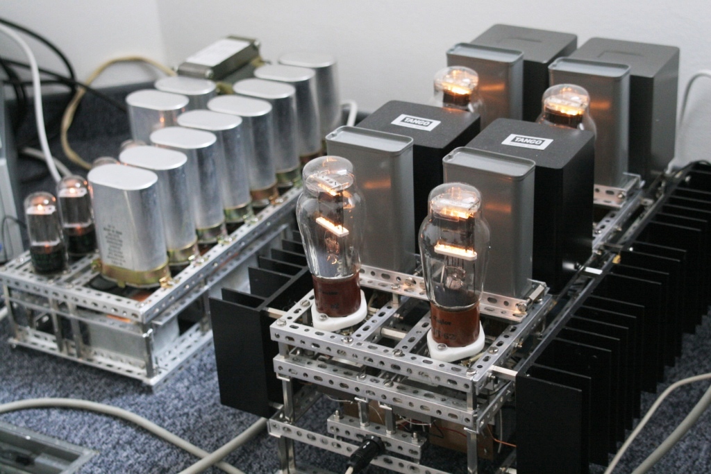

- Un amplificateur de puissance (fabrication thomas Mayer) : VT62 "Sakuma style" (VT62 + transformateur inter-étage + VT62 + transformateur de sortie) de 2 x 1,5 watts.

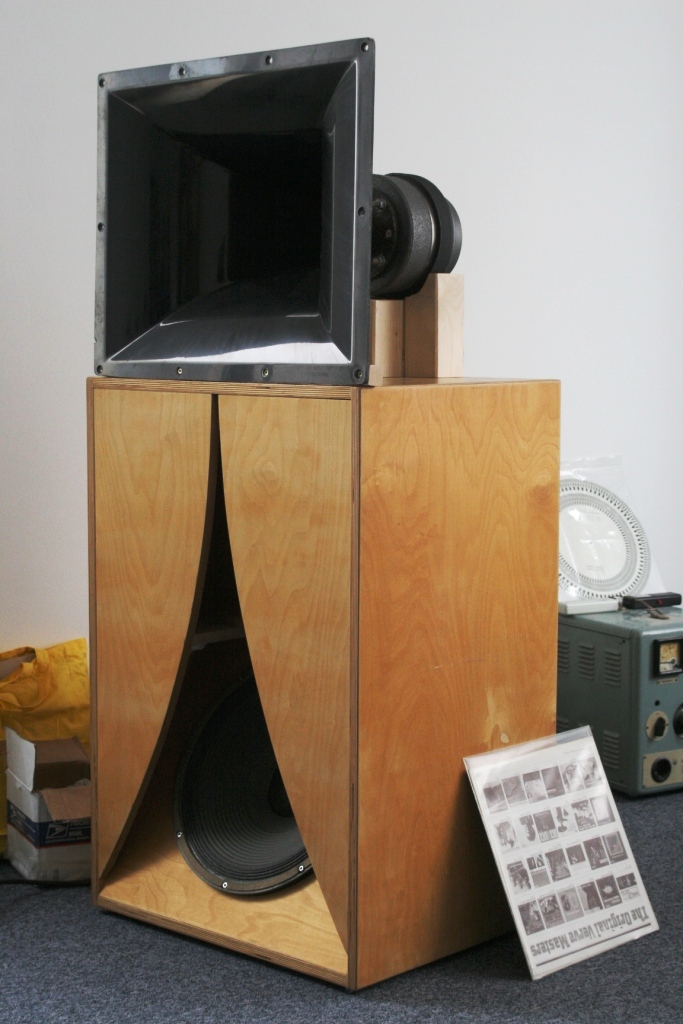

- Les enceintes : des enceintes Karlson avec un JBL K140 remembrané avec une membrane de JBL 2225, des Altec Lansing 288-8K + pavillon, et un filtre passif visiblement assez travaillé.
Ce système est équilibré à niveau faible/moyen, mais il supporte mal les messages complexes et/ou les niveaux élevés, probablement à cause de l'amplificateur, pas assez puissant.
Le grave est propre, sans résonance, mais il manque d'impact (manque de puissance de l'amplificateur, sans doute). Le médium est bien intégré à faible niveau, mais dès que le niveau s'élève, il devient agressif, là aussi il faut sans doute incriminer le manque de puissance, l'amplificateur devant souvent écrêter.
une enceinte Karlson-JBL
l'ampli VT62 "sakuma style"
le préampli phono, le commutateur A-B et le bras thomas Schick
vue d'ensemble du système

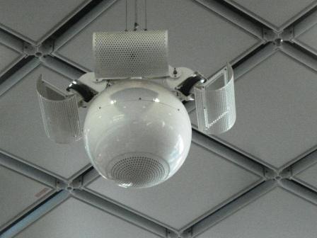

C'est dans l'aéroport que nous écoutons notre dernier système haut-rendement de ce périple : par canal, quatre pavillons de médium-aigu, et un HP de grave-médium 30cm (à vue de nez) dans une boule close.
Bon, il y aurait sûrement moyen d'en faire quelque chose, mais dans ces conditions, c'est catastrophique !
