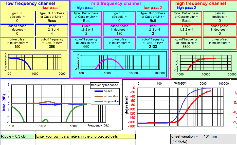

Je suis assez tenté par une expérimentation, pour comparer avec mon filtre actuel.
Il faudrait sans doute un peu décaler les valeurs car le 1505B mérite d'être coupé plus haut que 650 Hz, surtout à 12 db.
Par contre, je vais bientôt avoir un Arai 290 sous la main, avec un peu de chance, je pourrais peut-être essayer avec.

Deux choses :
Je n'avais pas percuté sur le fait que la bande allouée au medium était très faible (666 - 1500 Hz), je trouve cela un peu ennuyeux.

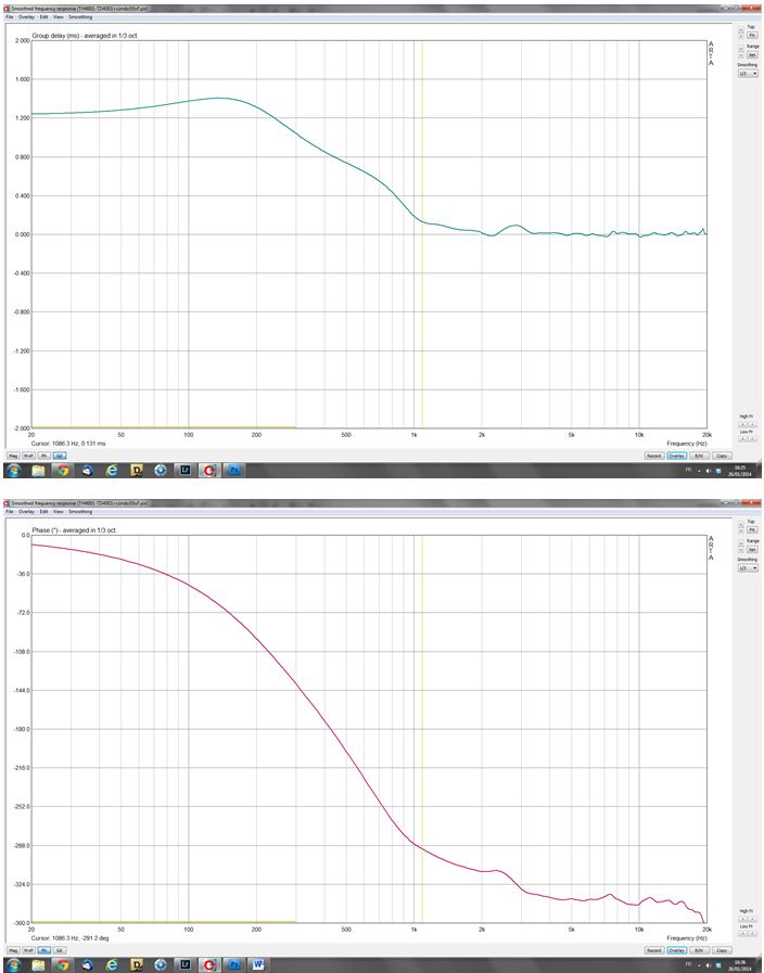

Dul,
Mais comment gère t-on le retard de groupe, qui augmente très rapidement (un peu plus de 0,6 ms à 600 Hz). Ci-dessous, phase et GD d'un TH4001 :

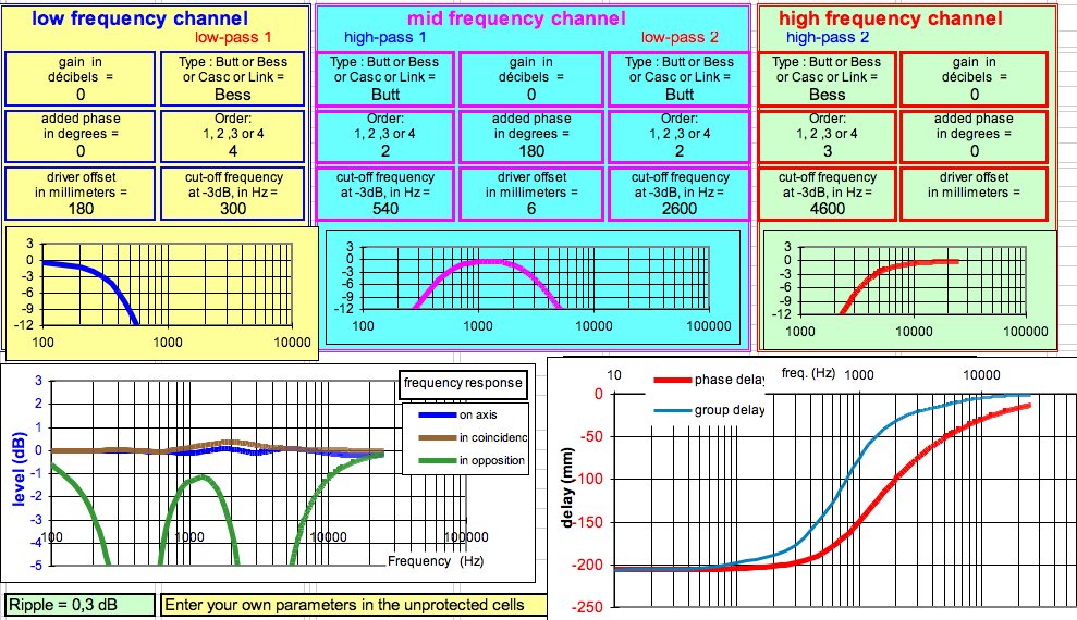

Celle ci donne plus de largeur au médium :
1 : fréquences de croisement @-6dB : 500 Hz, 2,7 kHz
2 : élargi à trois octaves idem 410 Hz - 3,3 kHz
