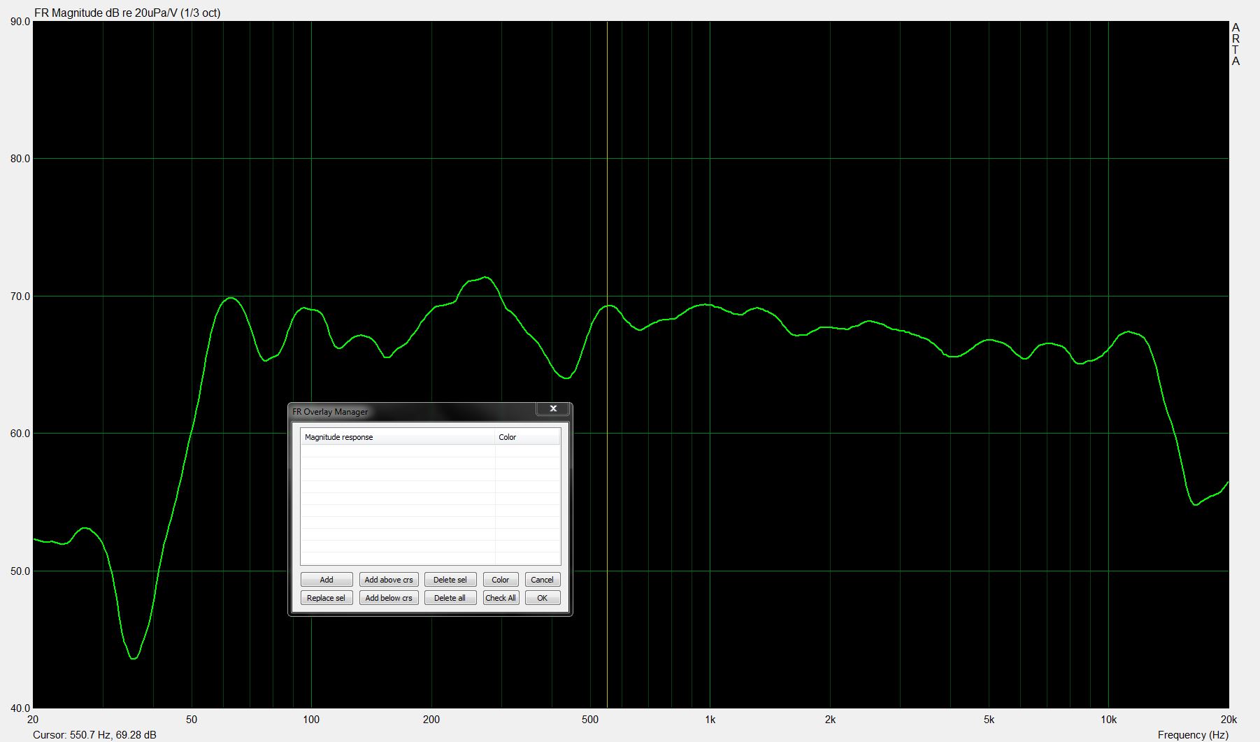

Voici un petit cadeau de Noël pour ceux qui, comme moi, ont essayé d'obtenir une courbe de réponse à peu près cohérente en mesurant des VOT à 1,20.
Jusqu'à présent, j'ai privilégié le placement du micro à environ 1,20 de haut pour optimiser le raccordement des HP. Du coup, la réponse dans le grave me semblait exagérément torturée... A partir de 500 Hz, c'est bien, en dessous, il y a un gros trou un peu gênant.

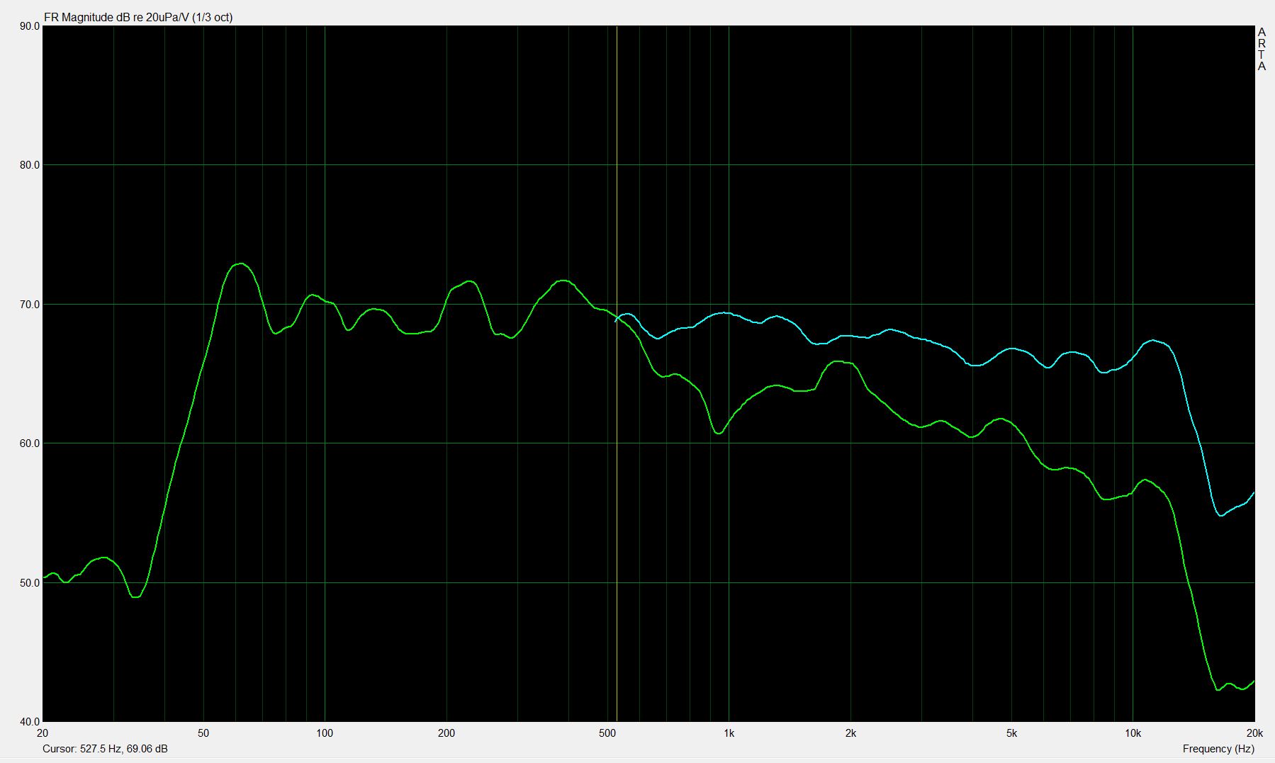

Sauvegarder cette mesure, placer le curseur à environ 500 Hz et dans le menu "overlay", choisissez l'option "add above cursor".

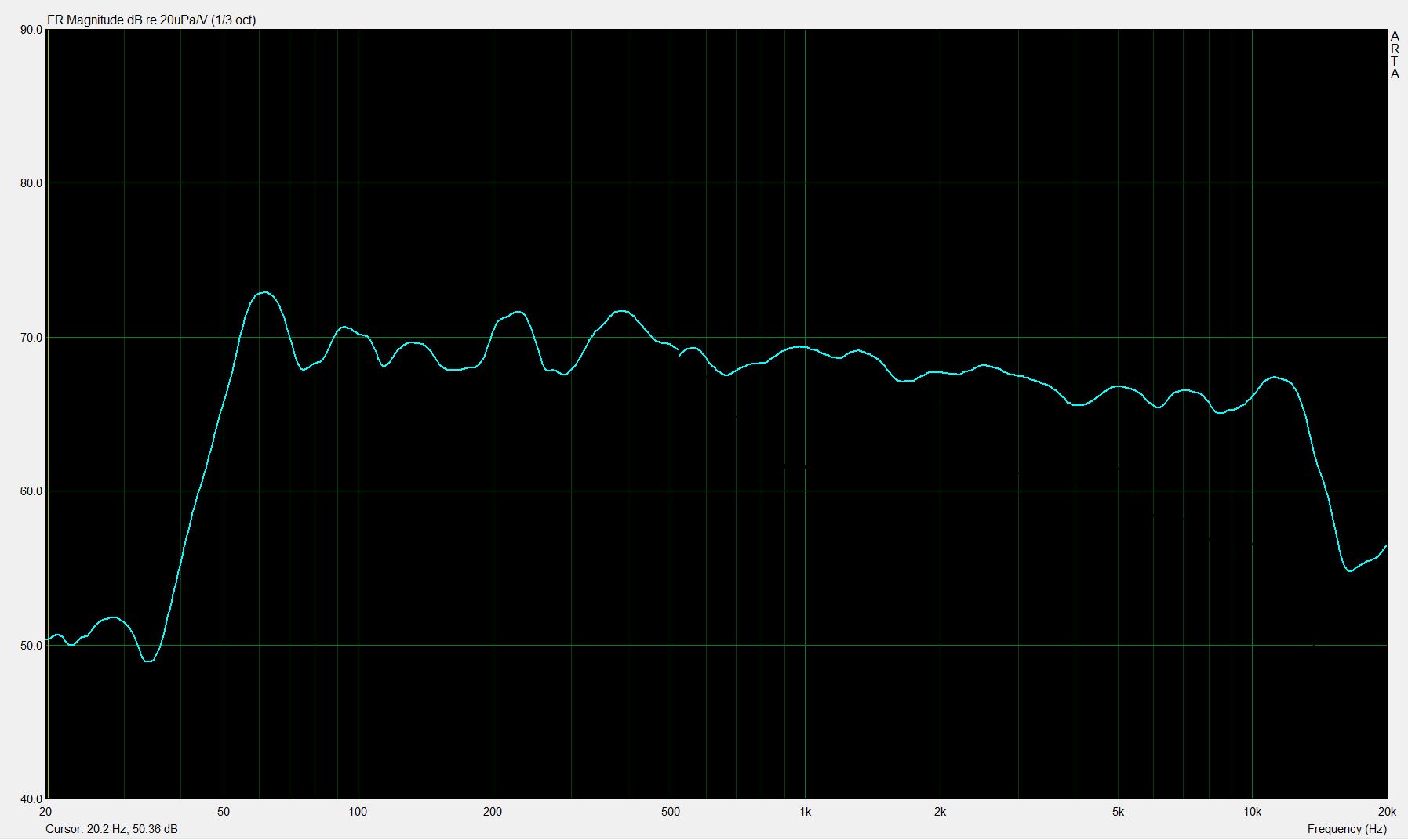

Faites une deuxième mesure, micro à même distance, mais plus bas (dans mon cas, 85 cm).
Comme on pouvait s'y attendre, la réponse dans l'aigu est moyenne (L'Iwata 600 est complètement masqué), mais le grave est très amélioré et le trou à 500 Hz a disparu. Il s'agit d'une annulation de fréquence qui apparaît quand le micro est placé à 1,20.

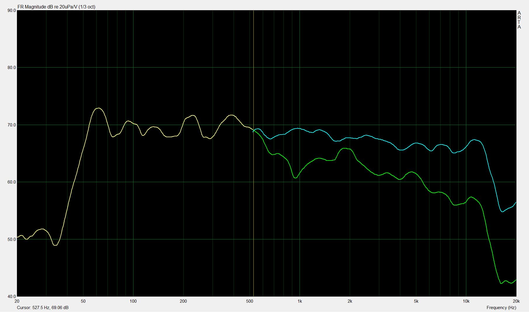

Ouvrez le menu Overlay et choisissez l'option "Add below cusor" en ayant placé auparavant le curseur dans la zone de raccordement.
Vous pouvez changer la couleur de l'overlay de grave pour avoir une unité de couleur.
Ensuite, vous pouvez sauvegarder les overlay dans un fichier .SFO.
Voici une courbe de VOT inhabituelle, et pourtant fidèle à la mesure.
Je joins les fichiers PIR pour ceux qui veulent s'amuser avec cette exemple.
Pour faire disparaître la courbe verte liée à la dernière mesure, ouvrir "edit"/"color and grid style" et choisissez la couleur noire pour la courbe...
