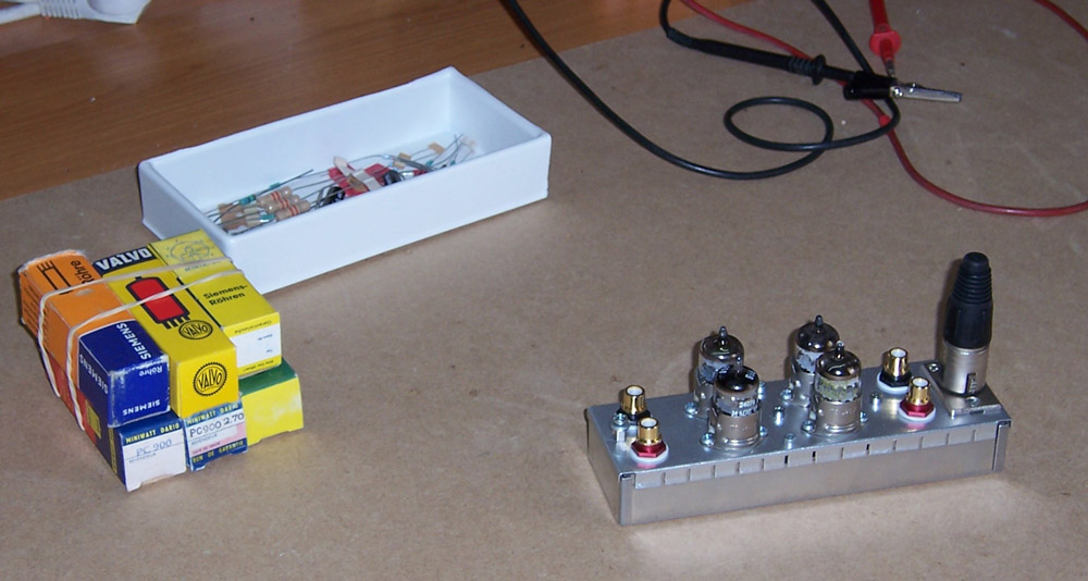

J'ai aussi construit ce préampli phono par curiosité il y a quelques années après l'avoir vu chez Yves.
Il marche bien, en effet, mais il est préférable d'avoir un petit stock de tubes PC900 pour pouvoir en trouver 4 avec débit et pente à peu près semblables.
Moi-même, j'en avais dans mes tiroirs, mais je ne sais pas s'il est possible d'en, trouver aujourd'hui avec des prix corrects.
Voici mon préampli, minuscule comme les tubes PC900!
L'alimentation est dans un boitier séparé, nettement plus volumineux que le préampli lui-même.

RE: Préamplificateur Dissident Audio
Bonjour Diafan,
Merci pour ce retour... Il est vraiment mignon !
Aurais tu conservé une nomenclature des composants ?
Je pourrais démarrer une recherche...
Bonsoir Dominique et patrice
Pour le pré de Yves voire ici http://www.audiyofan.org/forum/viewtopic...ilit=pc900
Il y a même une nomenclature récente
Et je crois que Yves étudie une version avec des 6F12P, un tube pas très cher sois dit en passant Wink
Bonne soirée
Bonjour Grégoire,
Content de te voir sur Mélaudia ! J'ai commandė 7 PC900 NOS sur ebay. Je vais essayer de trouver quelqu'un équipé d'un testeur de tubes pour voir si je peux en appairė 4 (Bruno est volontaire, mais il est très occupé en ce moment).
