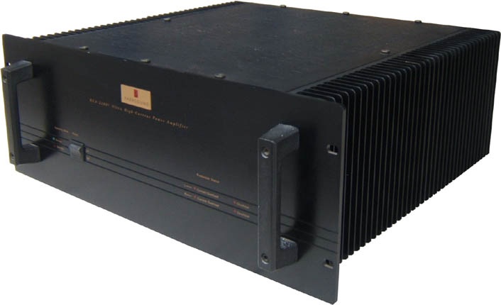

Le Hafler P4000 est difficile à trouver et j'ai cherché quelque chose d'équivalent. Je suis tombé sur un Parasound HCA 2200 Mark II. 250 Watts classe AB, avec la particularité de travailler en classe A jusqu'à 7 watts.
Il fait la taille et le poids du E-530. Celui que j'ai trouvé est comme neuf.

Bonjour Dominique. La photo serait-elle un Parasound HCA1206 par hazard. Pour bouger des vott, il n'est pas necessaire de disposer d'un ampli tres puissant, car les hp originaux sont des 50 Watts max environ avec une bobine de 75mm de diametre, courte. Il faut un ampli qui peut fournir du courant a bas volume, genre Rotel RA960, meme un RA920BX avec 4 transistors de puissance par canal pousse efficacement des hp avec une bobine de 100mm de diametre, mediun a longue. C'est certain qu'un ampli de forte puissance sera plus a l'aise avec les cretes qu'un ampli de faible puissance mais, il faut plutot bien le choisir. Le probleme de certains amplis, c'est la difficulte de gerer (facteur d'amortissement etc..) les hp avec des bobines de plus de 35mm de diametre a cause de l'inductance du moteur et aussi, la configuration du diviseur de frequences. Je trouves ton choix pour le Parasound, excellent. Je conseilles a tout ceux et celles qui desirent acquerir un bon amplificateur, d'aller voir les boutiques hi-fi, distributeurs de materiel de sonorisation etc.., dont des proprietaires, vendeurs et techniciens, sont des passionnes du son et qui connaissent comment pousser des haut-parleurs sans debourser une fortune. Bien a vous. Charles.

Bonjour Charles,
J'ai trouvé cette photo sur internet. Le mien est bien un 2200 MkII.
