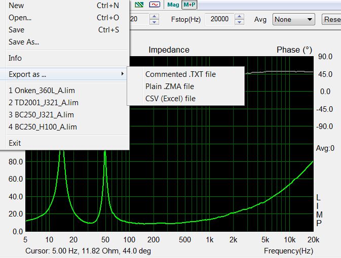

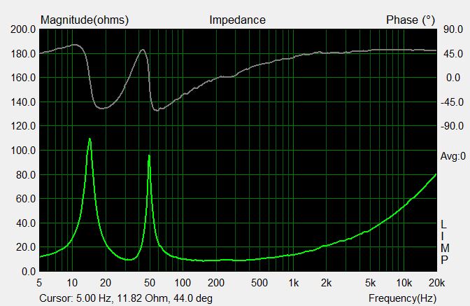

Voici tel que se présente l'écran après le relevé de la courbe d'impédance du haut-parleur Altec 416 monté dans l'enceinte grande Onken :
On va maintenant exporter cette courbe (module et phase) sous forme de fichier texte
a) exportation d'une courbe d'impédance de LIMP vers un fichier texte (.TXT)
[export as] [commented TXT file]
b) par exemple, on peut exporter ce fichier sur le [bureau] sous le nom :Onken_360L.txt

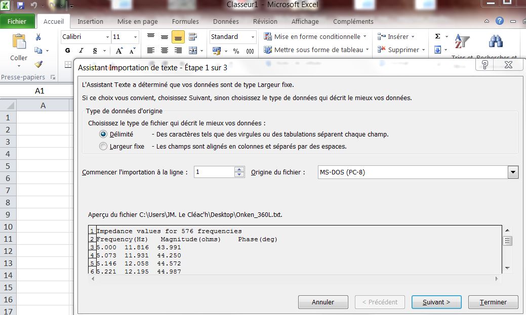

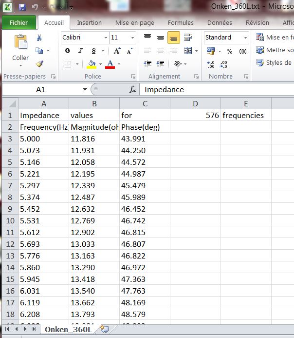

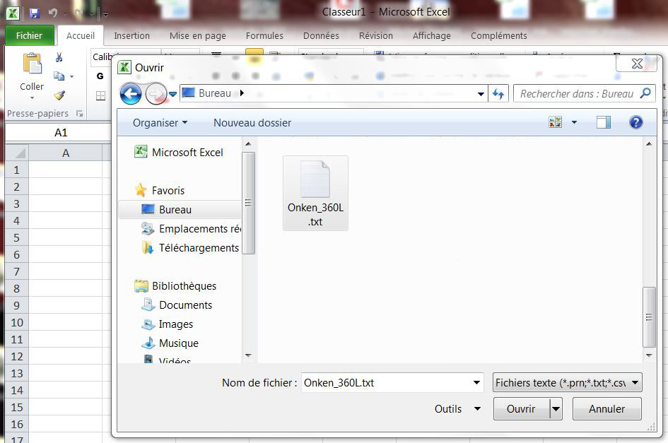

c) maintenant nous allons voir comment importer ce fichier dans Excel :
On va ouvrir ce fichier de type .txt
en indiquant que l'espace sert de séparateur de colonnes.

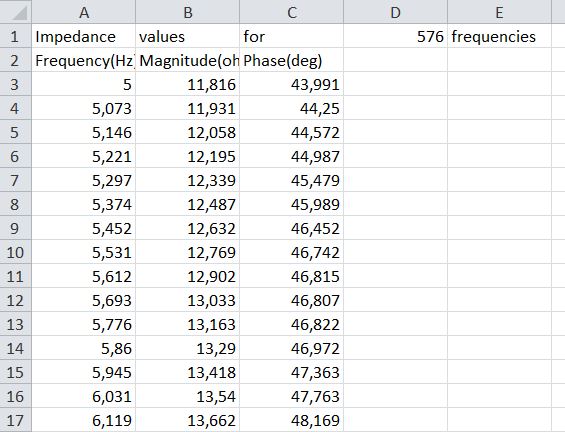

après une en-tête de 2 lignes, on a 3 colonnes de 576 lignes, la première colonne indique la fréquence, la seconde le module de l'impédance à cette fréquence et la troisième la phase de l'impédance à cette fréquence.
Si les valeurs ont un point décimal et s'inscrivent à gauche des colonnes, cela indique qu'elles ont été identifiées par Excel comme étant des chaînes de caractère, or, nous voulons qu'elles soient reconnues comme des nombres;

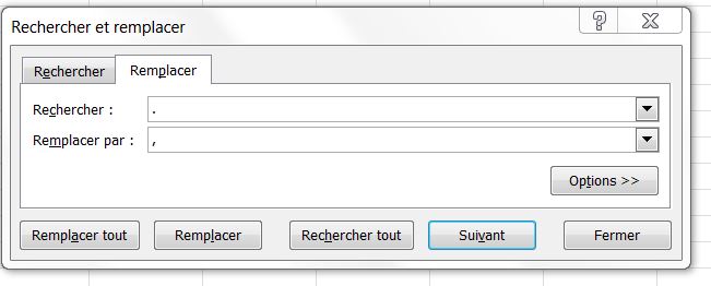

Pour cela, il va falloir remplacer le point décimal par une virgule.

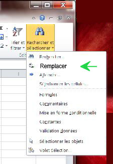

On sélectionne les 3 colonnes et on va dans [remplacer]
pour remplacer le . par la ,
On peut maintenant sauvegarder cette feuille excel, par exemple sous le nom "Onken_360L.xls", car on va utiliser plus tard ce fichier dans un classeur excel que j'ai écrit qui va permettre de faire l'optimisation de l'égalisation d'impédance du haut-parleur.

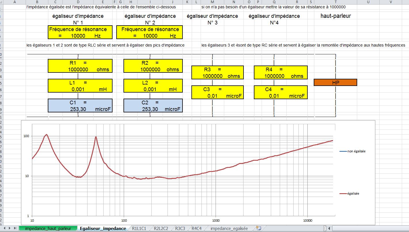

e) ouvrir la feuille dont l'onglet est marqué "Egaliseur_impedance".
Voici ce que l'on voit:
Remarque : Seules les cases numériques à remplissage jaune peuvent être modifiées.

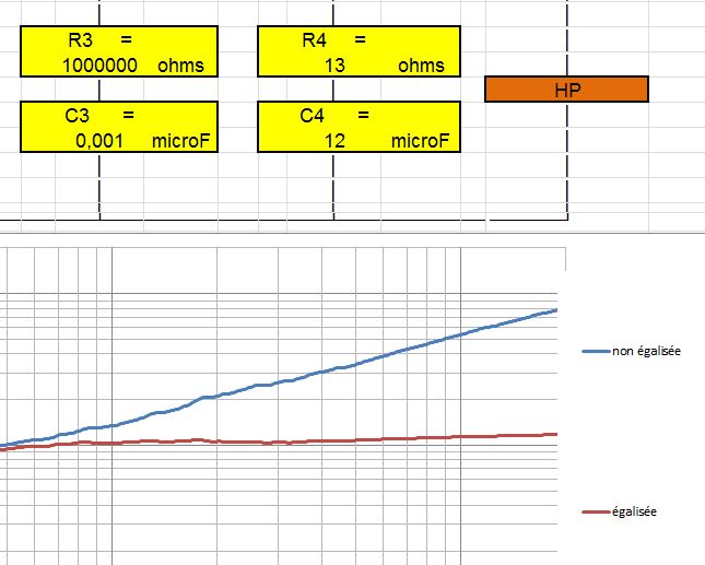

Comme par défaut les valeurs de R1, R2, R3 et R4 sont énormes, tout se passe comme si dans un premier temps la courbe d'impédance était sans égalisation (la courbe rouge se superpose à la bleue).

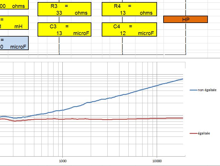

f) on va maintenant grace aux égaliseurs N°3 et N°4 corriger la remontée d'impédance à haute fréquence (ou "effet selfique").
dans l'égaliseur N°4 mettons pour R4 la valeur 100 ohms et pour C4 introduisons la valeur 1 microfarad.
On voit que la courbe rouge commence à se détacher de la courbe bleue :
Maintenant en laissant la valeur de R4 inchangée augmentons C4, on voit que le point où la courbe rouge se détache de la courbe bleue et se déplace vers la gauche c'est à dire vers des fréquences plus basses.
Si de plus on diminue la valeur de R4 on voit que la courbe rouge change de pente et on peut la faire s'incliner pour être proche de l'horizontale.
Par exemple pour R4 = 13 ohms et C4 = 12 microfarad voilà ce que l'on obtient :

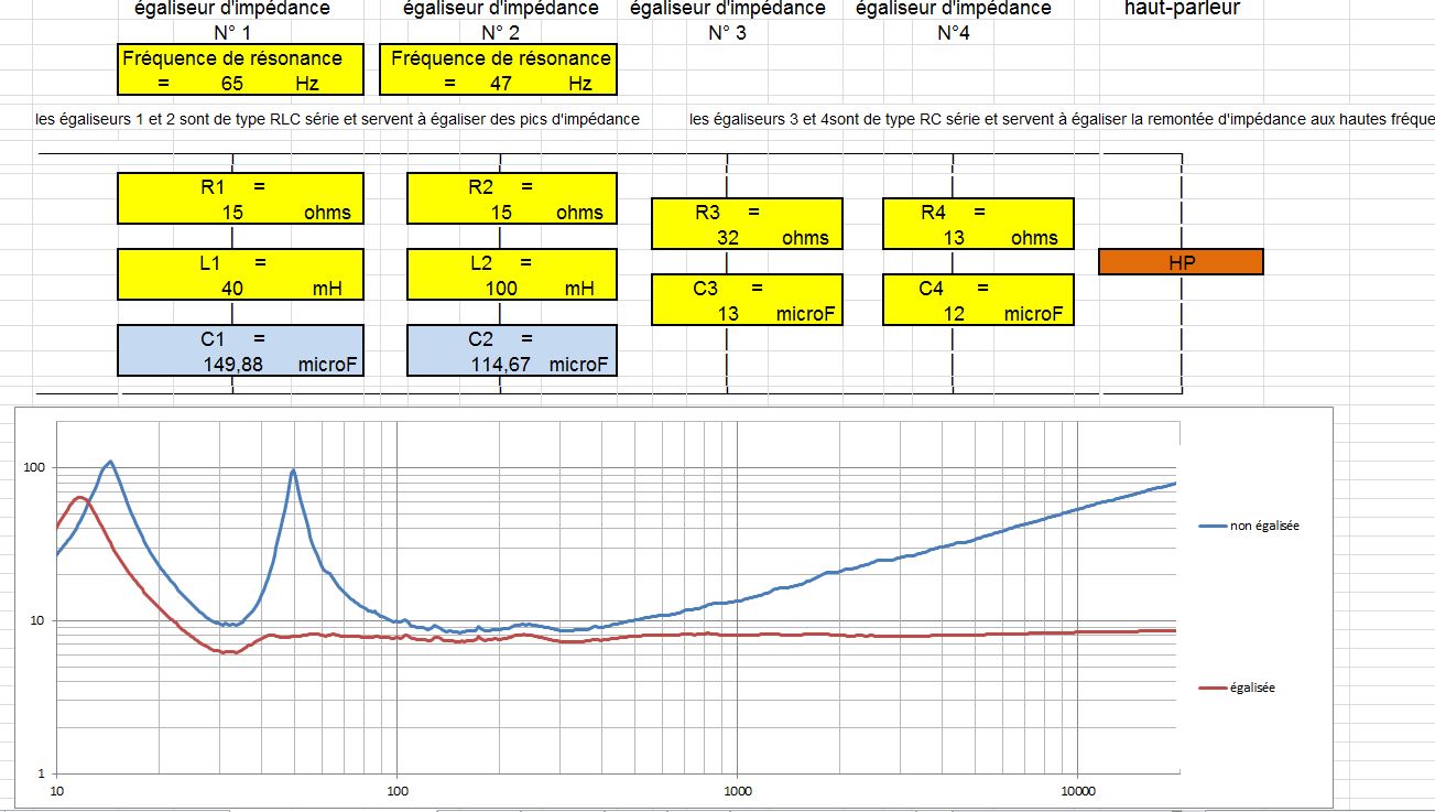

g) on peut maintenant peaufiner en utilisant l'égaliseur N°3. On trouve alors que R3 = 33 ohms et C3 = 13 microfarads fournit en plus de l'égalisation apportée par R4 = 13 ohms et C4 = 12 microfarads, une bonne constance autour de 8 ohms de la courbe d'impédance au dessus de 150Hz.
Dans le cas général on considère que s'agissant d'une enceinte bass-réflex de grave, il n'est pas nécessaire d'égaliser les 2 pics d'impédance visibles sous 100Hz.

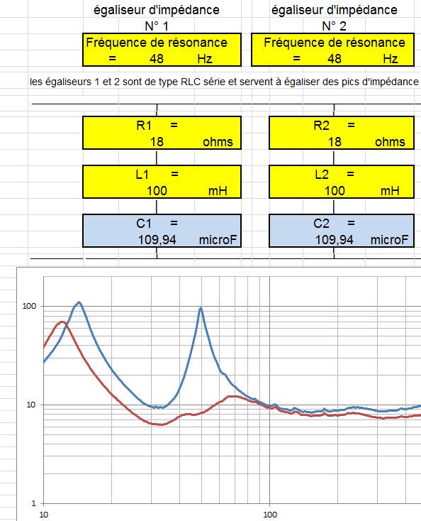

Mais pour se familiariser avec cette feuille de calcul, essayons maintenant d'égaliser le pic d'impédance autour de la fréquence de 50Hz.
Un pic d'impédance comme celui ci s'égalise par la mise en parallèle avec le haut-parleur d'un circuit RLC série.
Comme on le voit ce pic est disymétrique, il sera donc difficile de l'égaliser avec 1 seul égaliseur.

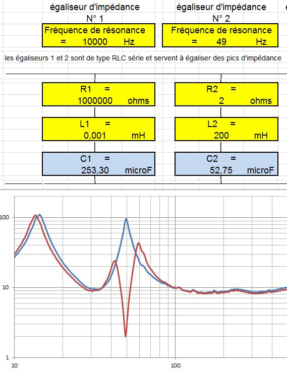

La courbe rouge montre un sommet vers 49 Hertz. Imposons une fréquence de 49Hz comme fréquence de résonance de l'égaliseur N°2. Puis donnons à L2 la valeur 200mH qui est une grande valeur pour une self.
Regardons l'effet de la valeur de R2. Si nous faisons R2 = 2 ohms on voit qu'un creux de faible largeur se forme centré sur cette fréquence de 49Hz. On constate qu'en première approche le creux en son minimum correspond à 2 ohms. Essayons ensuite avec des valeurs de 3, 4, 5 , 6 ohms, etc. on constate qu'en première apporche la valeur d'impédance minimale du creux s'établit successivement (mais approximativement) autour de 2, 3, 4, 5 ou 6 ohms. (en toute rigueur l'impédance résultant de la mise en parallèle est Zeq = 1 / ((1/R2)-(1/Zpic), Z pic étant l'impédance au sommet du pic d'impédance).
Mettons R2 à la valeur 9 ohms et faisons varier la valeur de L2, par exemple 100mH puis 50mH, etc. On constate que le creux s'élargit et que la courbe d'impédance s'aplatit progressivement.

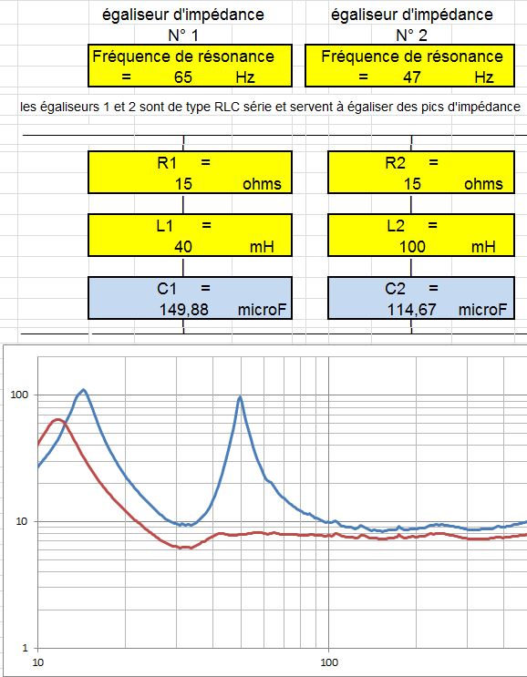

Maintenant, pour voir l'interaction de deux circuits RLC dont les fréquences de résonance sont voisines, regardons ce qui se passe quand on met en parallèle les 2 égaliseurs N°1 et N°2 en parallèle avec les mêmes valeurs.
Par exemple prenons des fréquences de résonance de 48Hz et des valeurs de R1 et R2 égales à 18 ohms (en se rappelant que 18ohms//18ohms = 9ohms) et donnons à L1 et L2 les valeurs de 100mH (en se rappelant que 100 mH//100 mH = 50mH). On constate que la courbe d'impédance égalisée résultante est la même qu'avec l'utilisation d'un seul égaliseur de même fréquence de résonance avec par exemple R2 = 9 ohms et L2 = 50mH.
Cela nous indique que si, pour égaliser un pic d'impédance disymétrique on doit utiliser non pas un seul mais deux égaliseurs RLC alors il faudra donner dans un premier temps une valeur double à R de celle que l'on veut atteindre pour la courbe d'impédance égalisée. Si on veut atteindre 8 ohms pour égaliser un pic disymétrique avec 2 égaliseurs RLC en parallèle alors mieux vaut partir de R1 = R2 = 16 ohms, puis retoucher ces valeurs petit à petit...
En peaufinant les valeurs des fréquences de résonance des égaliseurs N°1 et N°2 ainsi que les valeurs de R1, R2, L1 et L2, on arrive a rendre constante autour de 8ohms la courbe d'impédance au dessus de 40Hz.
Fréquence de résonance de l'égaliseur N° 1 = 65Hz
Fréquence de résonance de l'égaliseur N° 2 = 47Hz
R1 = 15 ohms
R2 = 15 ohms
L1 = 40mH
L2 = 100mH
La courbe d'impédance égalisée apparait alors comme ceci:
On constate que dans un très large intervalle autour de la fréquence de coupure d'un filtre passe-bas qui serait utilisé avec cette enceinte grande Onken l'impédance peut être prise comme constante et égale à 8 ohms.
