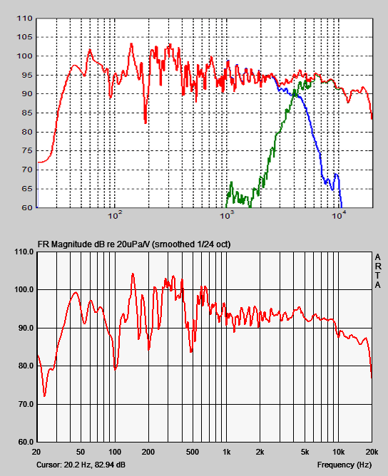

Le filtrage dépend de caractéristiques techniques (réponse, distorsion, retard de groupe des différents HP) et de choix personnels (alignement ou pas des centres acoustiques...).
Pour un système multivoies à HPs à centres acoustiques non alignés, le 12dB par octave peut se justifier car la courbe de réponse ne sera pas pire qu'avec le même filtre et des HPs à centres bien alignés (en 12dB si les hP ont même polarité on a +3dB au raccordement et un gros trou en polarité inversée).
Mais si on peut se permettre d'aligner les centres acoustiques des haut-parleur alors, en filtrage passif il sera très difficile de mieux faire qu'un des filtres quasioptimaux.
Raoul, si tu choisis de pouvoir aligner les centres acoustiques, alors à partir des mesures individuelles de la réponse de chaque HP sous ARTA, le microphone n'étant pas déplacé entre les mesures et avec la mesure individuelle des impédances avec LIMP, je te calcule ton filtre optimisé à la simulation.
Voir en attaché, la comparaison entre réponse simulée (diagramme du haut avec surimposé, le raccord médium et agu) et réponse mesurée d'un système à trois voies dont j'ai calculé le filtre pour un ami en Bretagne.
