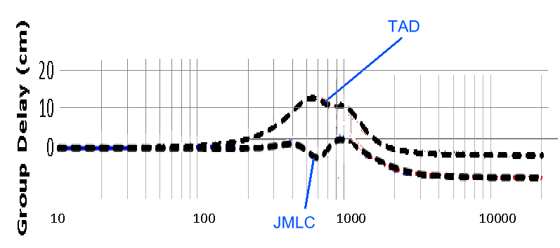

Bonjour Marco,
Avec plus de 15 centimètres de variation du retard de groupe équivalent, on ne peut pas dire que le filtre TAD soit quasioptimal.
Voir, pour une comparaison plus évidente, les 2 courbes de retard de groupe, reportées sur le même graphique avec augmentation de l'échelle verticale:
Cordiales salutations,
Jean-Michel Le Cléac'h
RE: Filtre "quasi-optimal" type TAD pour système haute rendement
Bonjour Jean-Michel,
Je ne suis pas sûr que je suis d'accord (ou comprendre) sur votre interprétation de la comparaison des deux courbes de propagation de groupe. Avec le crossover JMLC le woofer et le tweeter émettent la plupart de leurs bandes passantes respectives de positions apparentes non-co?ÿncidents (respectivement environ 9 cm et 0cm.); aussi, les deux haut-parleurs ont retards de groupe différent à la fréquence de coupure (650Hz dans cet exemple).
Le crossover TAD, d'autre part, a une "bosse" de la courbe de retard total du Groupe dans le voisinage de FX, mais il assure retards de groupe identiques de woofer et tweeter à la fréquence de coupure, et des retards de groupe presque identiques des Woofer et Tweeter en la plupart de leurs bandes passantes respectives.
Je n'ai pas eu la chance d'écouter des systèmes identiques par ailleurs employant le crossovers JMLC vs. TAD, mais sur la base des simulations Je soupçonne que le TAD pourrait peut-être sonner mieux que le JMLC...
Marco

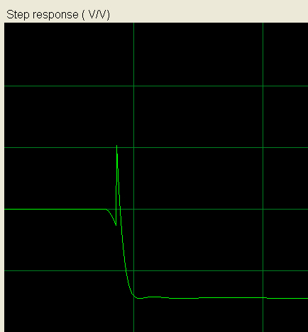

Je me demande si, pour illustrer tes commentaires comparatifs sur les courbes de group delay ,
il te serait possible, pour chaque filtre, d'afficher leurs réponses à un échelon ( step response)
laquelle reflète bien le régime transitoire.
crd
joint step réponse Jmlc 3/3 Fc 500 Hz:

marco_gea a écrit :aussi, les deux haut-parleurs ont retards de groupe différent à la fréquence de coupure (650Hz dans cet exemple).
Bonjour Marco,
Non, c'est une erreur de dire cela, la différence de phase entre les 2 haut-parleurs lorsqu'on utilise des filtres quasioptimaux est très faible et cela dans un large intervalle de fréquence autour de la fréquence relais.
S'il en était autrement la courbe de réponse dite en coincidence serait très séparée de la courbe de répse dans l'axe, ce qui n'est pas le cas!
Jean-Michel Le CLéac'h
