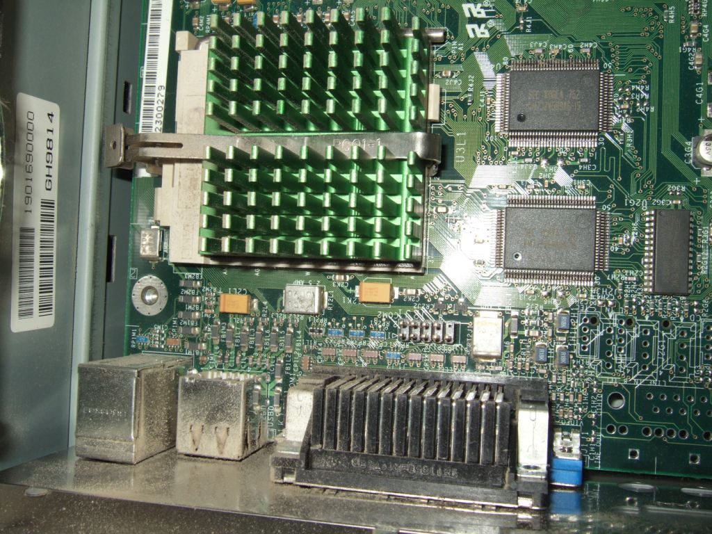

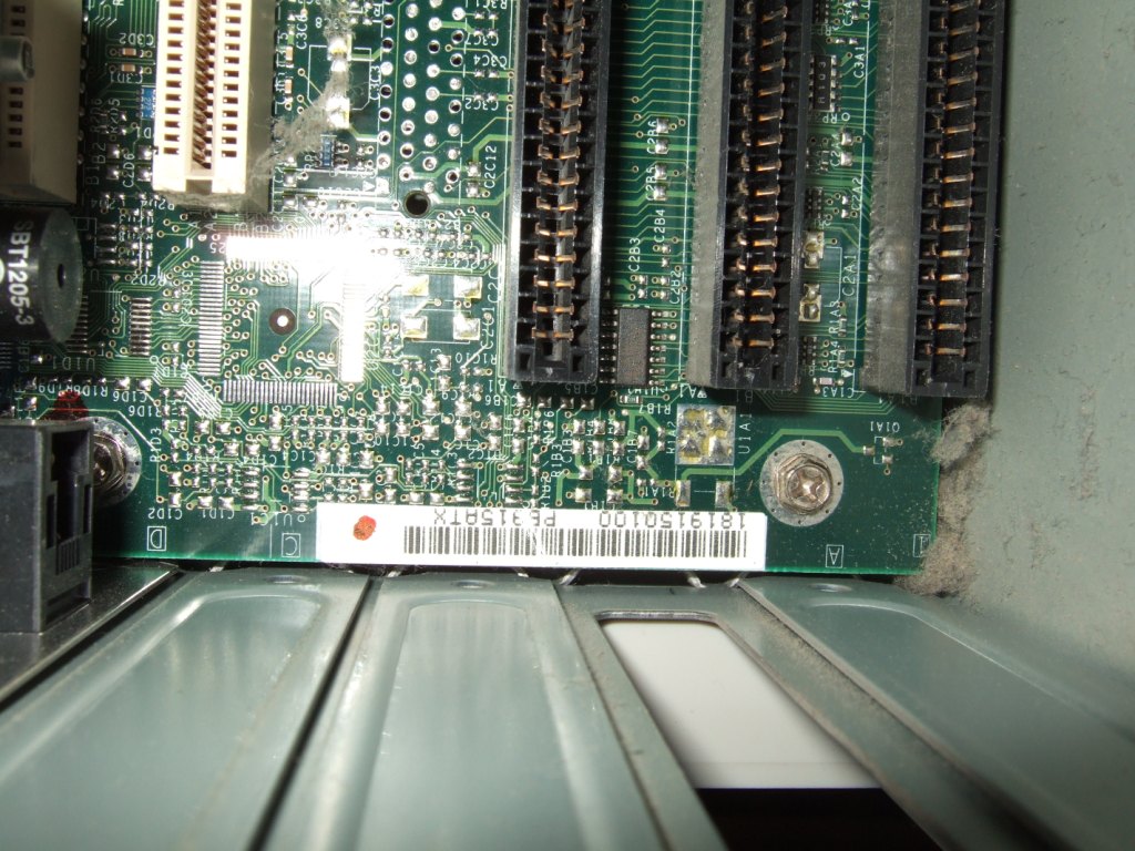

Bonjour Charly,
Je crois que j'ai, mon beau Père a un HP avec windows 95 + lecteur de disquette.
Je viens de l'appeler, il ne s'en serre plus, je vais aller demonter la tour et je prends des photos.
Si c'est bon, je te l'expédie.
Euh, pour les TS's tu dois faire 2 protos différents, il y en a 2 sortes je crois.
Très cordialement.

Bonsoir Éric,
J'ai écrit le programme pour tes transfos ( en fait un seul programme suffit; je n'ai qu'à changer le ø des fils pour le second type de transfo) et j'ai commencé à bobiner; mais comme il y avait des bugs, la fabrication n'a plus été satisfaisante et j'ai quand même terminé la bobine pour quelle puisse éventuellement servir - d'où son appelation de prototype. Souvent, ce que j'appelle prototype, c'est un premier qui est raté et pas toujours bien joli (mais qui pourrait servir). Un Zindoz 95 entre bien dans le créneau de ce que j'ai besoin.
