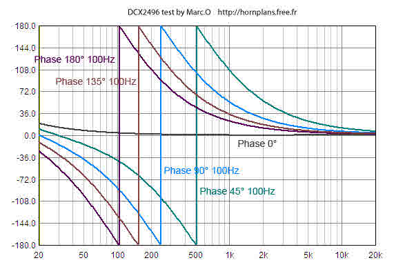

Le réglage de phase du DCX2496 n'ajoute pas une phase constante au signal envoyé à la voie sur laquelle le réglage est appliqué! (donc rien à voir avec ma feuille de calcul qu'il serait inconvenant de débiner une fois de plus...)
Ce réglage fait intervenir un filtre passe -tout du deuxième ordre au passe-bas de la voie sur laquelle le réglage s'applique. Ce passe tout effectue une rotation de phase sur 360¨? dans un intervalle de fréquence que l'on peut régler par l'entremise de la valeur de phase que l'on introduit dans le DCX2496. En introduisant une valeur de phase dans le DCX2496, en réalité on fait varier le Q de ce passe-tout ce qui entraine une rotation de la phase sur 360¨? dans un intervalle de fréquence plus ou moins large (suivant la valeur entrée)
Voir par exemple pour une fréquence du passe-bas F_lowpass de 100Hz les courbe de la phase qui sera ajoutée à chaque fréquence pour des réglages dits de : 0¨?, 45¨?, 90¨?, 135¨? et 180¨?.
On remarquera qu'à la fréquence de coupure du passe-bas soit içi 100Hz, les valeurs de phase pour les réglages respectifs de 0¨?, 45¨?, 90¨?, 135¨? et 180¨? entrés sur le DCX2496
sont effectivement mais pour cette seule fréquence 0¨? , -45¨?, -90¨?, -135¨? et -180¨?.
Cela peut rendre service pour obtenir pour un système multivoies une meilleure continuité de la courbe de phase mais il ne faut pas espérer que cela remplace un véritable alignement entre voies.

figure tirée du site :
http://hornplans.free.fr/wpimages/wpf026ddc8_41.jpg
