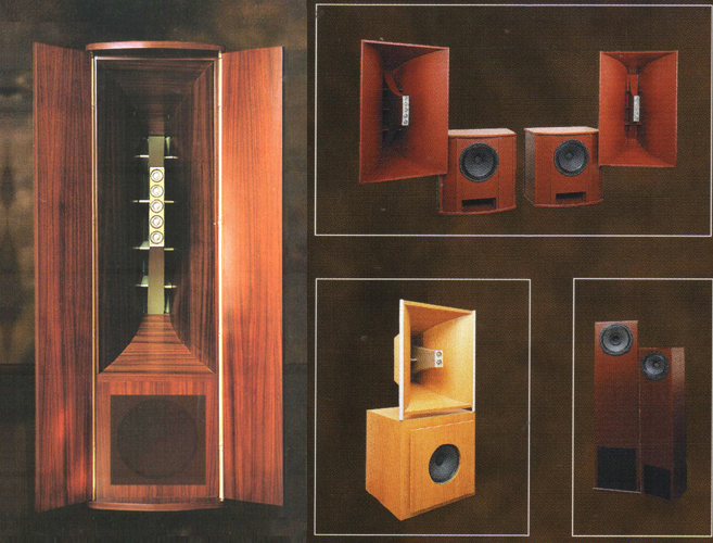

Est-ce que l'un d'entre vous a déjà écouté cette enceinte?

Non, mais sans faire une écoute à distance, le 215 en boomer, c'est limite ... avec une caisse de ce volume, j'aurai mis autre chose ...

RCGV a écrit :Bonjour
Oui, 45 hz parfois c'est un peu court mais si le son est équilibré ça doit quand même être bon. Si on me les donne je viens avec à la maison.
René
45 Hz, ça veut pas dire grand chose, et 45 Hz avec des 215 je demande à voir ... 45 Hz avec des 21 ou des 38, c'est pas pareil non plus ... je ne comprends vraiment pas l'intêter de ce montage ... Supravos a d'autres hp à disposition pour faire du grave .

Ce qui est curieux, c'est que c'est une enceinte de démonstration Supravox... Ils doivent pourtant bien connaître leurs HP ?
Je suis surtout intrigué par le pavillon...

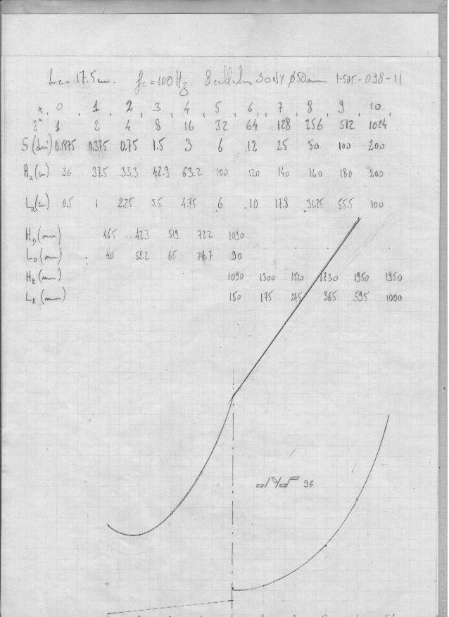

Je pense que le concepteur de ce pavillon est Jean-Yves Soria.

Merci à Jean-Yves Soria d'avoir répondu directement ! Sa contribution est très intéressante. J'ai écouté le grand pavillon vertical il y a de nombreuses années à Paris. A l'époque, j'avais des pavillons Iwata et j'avais été très impressionné par le système.
Le pavillon descendait très bas, je crois qu'il était coupé vers 150 Hz, le relais étant assuré par un caisson de basse mono. L'amplificateur était un SE-2A3 Sun Audio.
Je suis très intéressé par des informations sur ce pavillon dont l'écoute m'avait beaucoup marquée.

il se trouve qu'en 95 je travaillais près de la rue de Richelieu et j'ai découvert en même temps l'antre du sympathique Takase et les grands pavillons de Soria : ça a été un vrai choc. Je tournais pas mal dans tous les lieux d'écoute de la capitale et j'avais développé un peu d'oreille. Ces grands pavillons 8 cellules m'ont époustouflé dès les premiers accords. C'ét
'Préampli' RX1602 Behringer. Filtre actif DCX2496+DEQ2496 correction de salle. VOTT 828, 416-8b+Topping Tp60, IPC LU 1104 sur 1005 sablés+FiiO A1, 2405+Lepai. En option: Grand Infraplanar sur voie grave à la place des 416 +Topping TP60.
Messages : 742
Sujets : 12
Inscription : 06/06/2011
RE: Grand pavillon Supravox
Suite.
C'était clair, les notes jaillissaient, les cuivres craquaient comme pas possible, une dynamique instantanée jamais retrouvée. Le bas lui, n'était clairement pas à la hauteur, c'était un caisson bas avec 12 hp de 21cm, non pas en mono mais 6 à gauche et 6 à droite. Mais comme c'était coupé assez bas, on avait un message homogène du 20.000 à en dessous de 100 Hz ! Pas de coupure, pas de différence de tonalité c'était inou?ÿ pour moi. Du coup j'y étais fourré tous les midi de ma mission dans le quartier. Alimenté par un minuscule 2A3 ça balançait grave, quelque soit les morceaux. En passant à d'autres systèmes, on retombait dans l'étouffé et le terne, seuls les systèmes à pavillons de la rue de Belfort pouvaient s'en approcher. J'ai écouté récemment chez Jean-Yves ce système (un 5 cellules avec un 400 Supravox en bas), en écoute réservée aux happy few, et j'ai retrouvé ces sensations presque telles quelles. Je mets ci après une photo de ce système. Si je gagne au loto, je relance ces f
