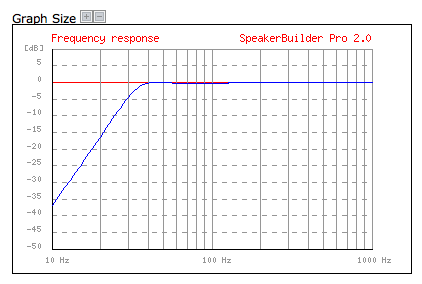

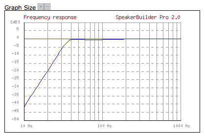

En fait, en y regardant bien, les boomers JBL 2235, LE15 ou 1500al ne descendent pas vraiment plus bas qu'un Altec 515C ou LF, ils font à peu près la même chose (35 Hz) mais dans un volume deux fois plus faible et avec un rendement plus faible aussi...
Ci joint la comparaison entre un 51C5C dans 280 litres (Volume de l'Onken) et un 2235 dans 160 litres (volume type)...

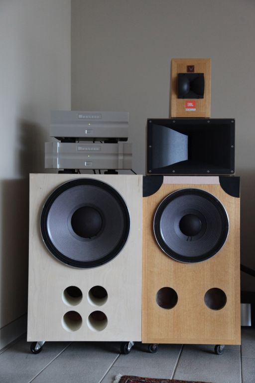

Dans mon systeme JBL 4 voies actives -amplification Bryston pour chaque voie- j'utilise le JBL 2226H en haut grave/bas medium dont j'apprecie les transitoires et la capacite a monter jusqu'a la transition a 700Hz avec un moteur 2" 2446 et pavillon 2382, puis le 2404 en aigu a 6600 Hz. Les 2226 et 2446 ont le meme moteur. En extreme basse, j'utilise le 46 cm 2242 qui possede un moteur encore plus puissant qui evite les basses un peu rondes du 2241 et permet de raccorder a 90Hz, Linkwintz 24 dB/octave.
Pour moi qui avant connaissaient les Audax PR 38 S 100, c'est la qualite du bas medium qui fait la difference au profit du JBL. En fait, quand on apprecie la justesse tonale je trouve que les JBL sont un choix evident et finalement pas si cher au regard de leur qualite et en font de la HiFi professionnelle plus que de la sono.
Je suis par ailleurs surpris que les 2231 et 2235 soit encore disponibles: occasions?

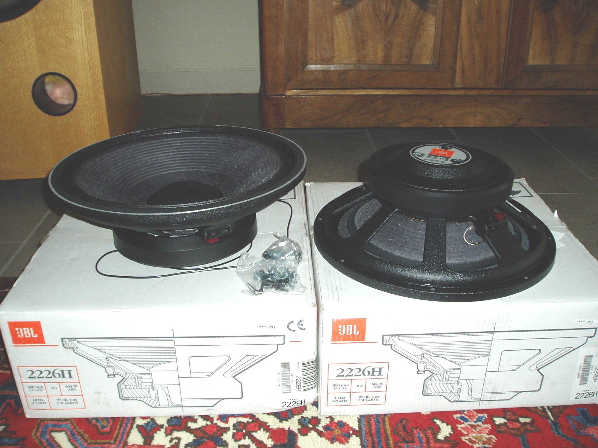

Beau mais un peu cher compare au 2226:
Masse mobile plus legere 87,4g contre 98g pour le JBL
Mais BL 16,08 contre 19,2 pour le JBL
Ferrite 185mm contre 220mm pour le JBL
96dB/w/m contre 97dB/w/m pour le JBL
bobinage fil rectangulaire et architecture SFG symetrique pour le JBL (voir photo )
540 euros pour le Davis a toutlehautparleur contre 393 euros pour le JBL Wink
