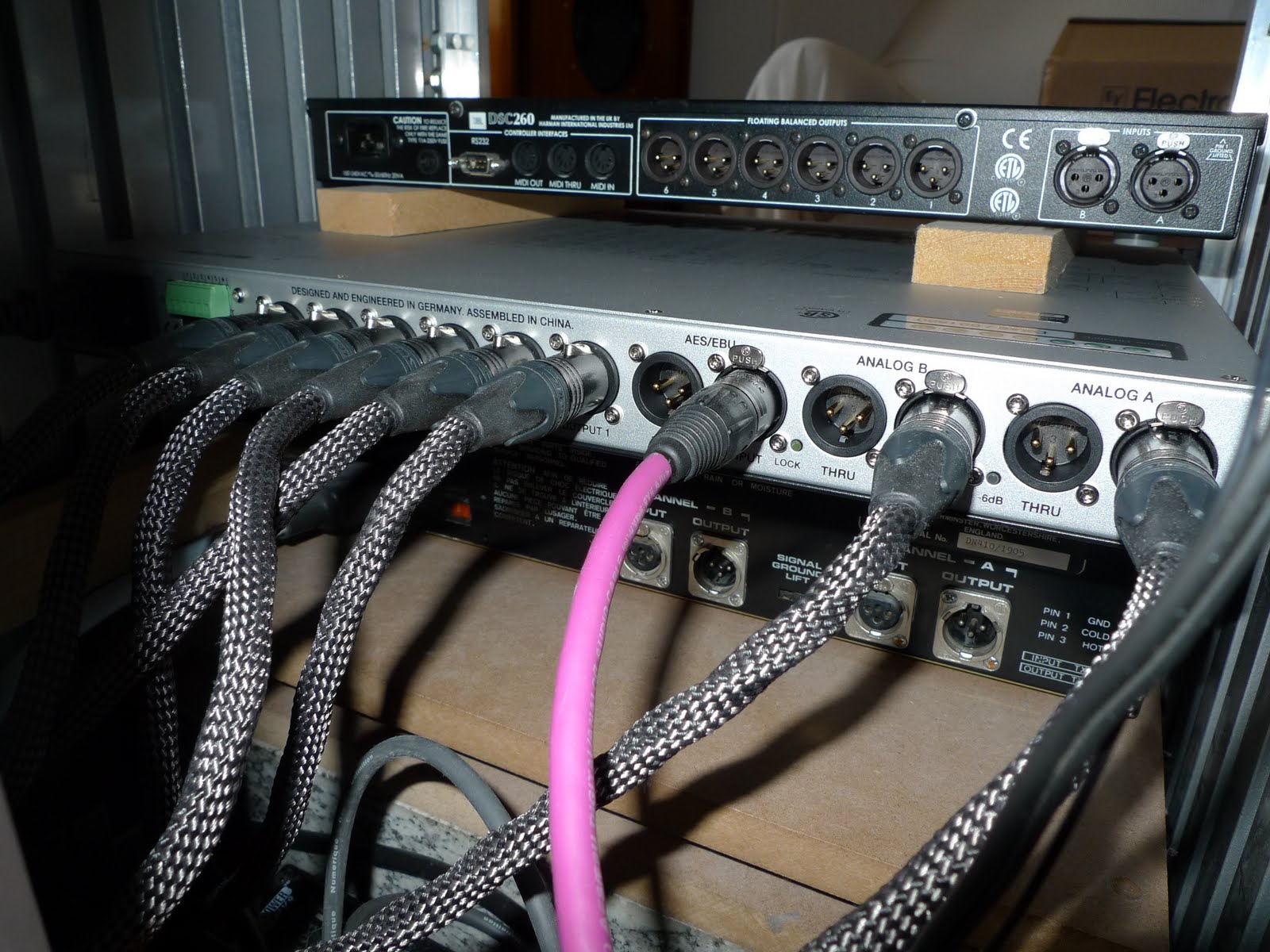

Cela fait quelque temps que je réfléchis a modifié mon système de façon a avoir 1 seul conversion lors de la lecture de mes CD, je viens donc d'acheter un filtre actif ELECTROVOICE DX46 ayant une entrée numérique, de plus ce filtre permet de crée de filtre FIR.

Cela fonction, la sortie AES de mon lecteur attaque l'entrée numérique de ce filtre (pour les CD et DVD c'est bon, le test avec le SACD n'a pas donné de sons) et font la conversion qui est branchée directement aux amplis.
Quelque photos :
http://1.bp.blogspot.com/-gdpHuYEeC7U/Tm...030401.JPG
http://2.bp.blogspot.com/-YFDFIQjuD4I/Tm...030399.JPG
http://1.bp.blogspot.com/-Cz3zMrkusuk/Tm...030404.JPG
A suivre

Pour l'écoute de CD, il n'y a pas de préampli, le lecteur CD est brancher en numérique (câble AES/EBU 110 ohms) directement sur le filtre DX46, qui lui alimente les différents amplis, la gestion du volume ce fait dans le programme du filtre via une interface sur mon ordinateur.
