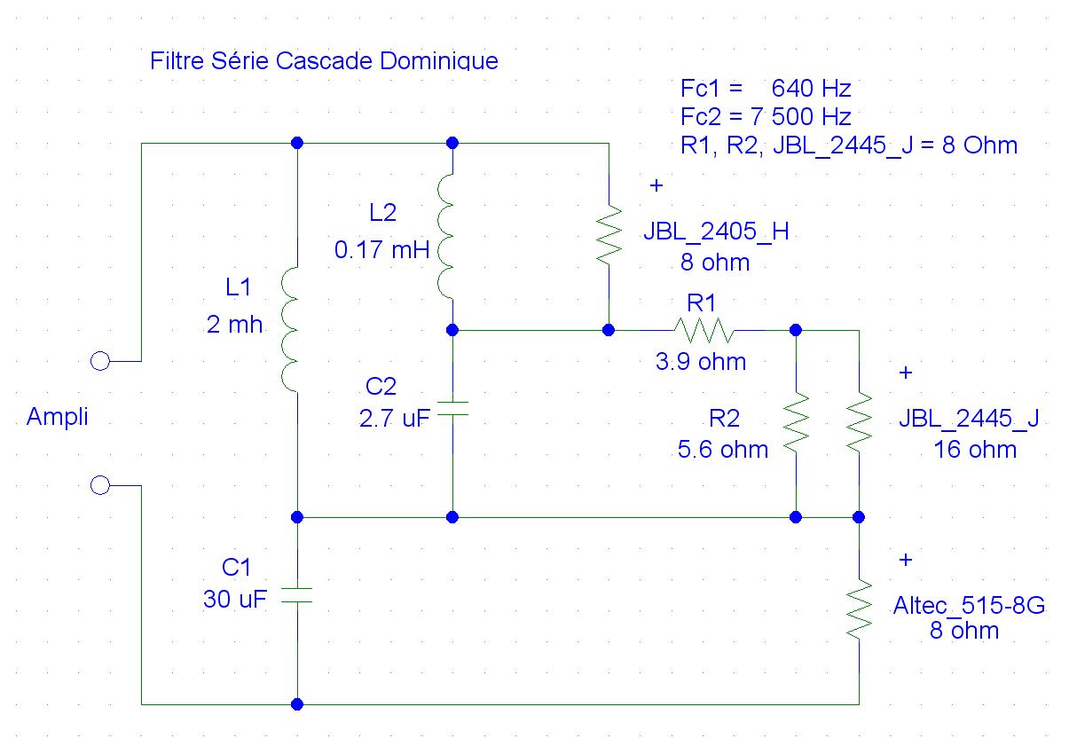

Bonsoir gebesoft,
gebesoft a écrit :La fiche technique précise 4 et 8 ohms.... Aie les 2441 16 ohms !
Si tu recherches des SE845 pour utiliser en mono amplification avec filtre passif, cela ne doit pas poser de problème pour les JBL2441 et leur impédance en 16 ohms. Si c'est le cas, tu devras obligatoirement insérer un réseau d'égalisation sur la voie médium par rapport à la voie grave. Il sera alors est possible de calculer les 2 résistances série/parallèle pour à la fois atténuer le médium et pour ramener la voie médium à une impédance de 8 ohm.
Exemple pour une atténuation de -6 dB :
R HP = 16 ohm
R série = 3.90 ohm
R parallèle = 5.60 ohm
R total = 8.00 ohm
Atténuation = -5.81 dB
RE: SE845
Bonsoir Dominique,
Je veux utiliser le SE845 en médium d'une triamplification, mais après cela je monterai ton filtre pour écouter la différence en monoamplification
