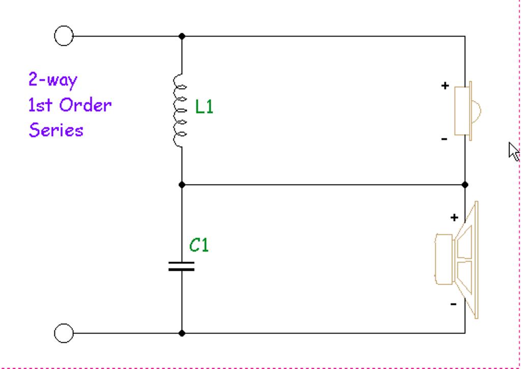

Je reviens sur le filtre série expérimental :
Notre installation du samedi tournait autour du DCX2496 suivi d'une multi amplification hétérogène transistors et tubes. Les différentes configurations de ces matériels n'ont pas convaincu, notamment absence de grave et manque de précision de message sonore.
Le dimanche matin, j'apporte un filtre passif expérimental dit "filtre série" 6dB. Mous décidons d'utiliser le Sun Audio SV2A3 ( https://forums.melaudia.net/showthread.php?tid=1586) pour mener nos premiers essais. L'effet est immédiat : le grave et la définition sont là auxquels viennent s'ajouter en prime une sensation de dynamique assez étonnante. Curieusement le remplacement du Sun Audio par le "8W Le monstre" nous fait perdre une bonne partie du gain qualitatif obtenu. Nous avons donc utilisé la configuration "SV-2A3 / Filtre série" toute la journée de dimanche.
La structure du filtre :
Je joint un XLS qui permet de calculer (entre autres) les valeurs des 2 composants de ce filtre. On remarquera que ces valeurs sont identiques à celles d'un filtre 6dB parallèle classique.

Le filtrage passif, s'il ne présente pas les facilités de réglage de l'actif, voire du numérique, reste une excellente méthode pour ''assurer le coup''. Il faut donc conforter cette option, dans la version citée ci-dessus, en 3 voies, 600-8000Hz par exemple.
Les filtres ''quasi complémentaires'' apportés par Dominique sont une piste idéale à mon avis...

Sinon, ok, le drive de la mort à 8000 boules marchait fort, heureusement d'ailleurs, mais c'est 20 fois trop cher pour moi ... par contre le filtrage passif minimaliste m'a impressionné ... pourquoi s'emmerder avec de la multi ... à creuser ...

Un lien intéressant sur une étude comparant les filtres passifs dits "séries" ou "quasi-complémentaires" vs les filtres parallèles (in english).
- http://sound.westhost.com/parallel-series.htm
