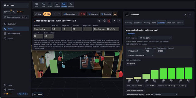

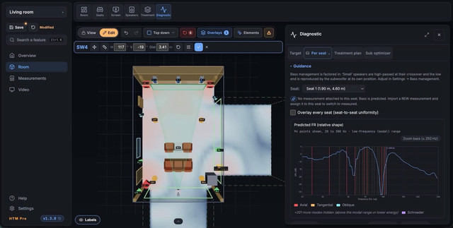

J’en profite d’ailleurs pour vous partager quelques images de nouvelles fonctionnalités sur lesquelles nous travaillons actuellement et qui arriveront dans les prochaines versions.
[Image: IMG-8095.jpg]
[Image: IMG-8096.jpg]
[Image: IMG-8097.jpg]
[Image: IMG-8098.jpg]
Encore merci pour ce super retour et pour avoir pris le temps de faire découvrir HTM aux autres membres !  Heart

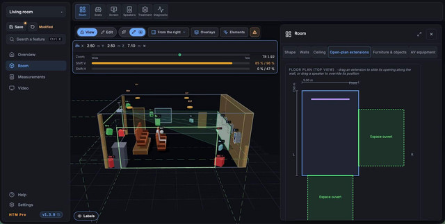

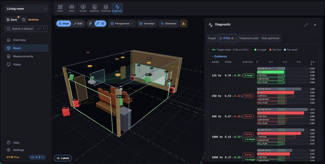

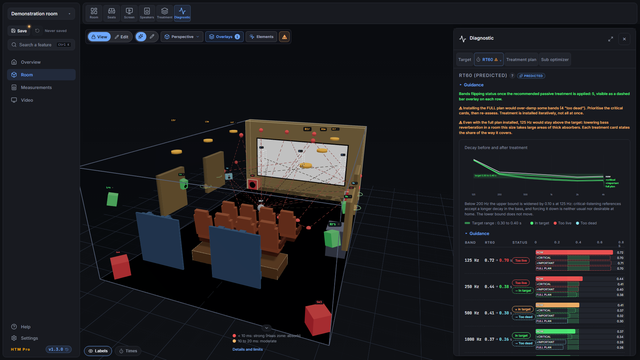

HTM 1.3.0 est disponible.
Principales nouveautés :
• Plafonds en pente / sous combles pour toutes les formes de pièces (en L, biseautées, irrégulières), avec une prédiction s'adaptant au volume réel sous la pente.
• Prédiction du grave multi-caissons : gestion de plusieurs configurations de caissons dans une même pièce, carte du grave interactive affichant les modes propres de la pièce ainsi que la symétrie gauche/droite.
• Description plus fine de la pièce : fenêtres avec hauteur d'allège, composition réelle des parois, hauteur des dossiers de sièges et posture d'écoute.
• La page Pièce est désormais structurée en six panneaux affichés à côté de la vue 3D.
... ainsi que d'autres fonctionnalités et corrections de bugs (liste complète dans les notes de version).
Téléchargez-le ici : https://hometheatermaestro.fr
