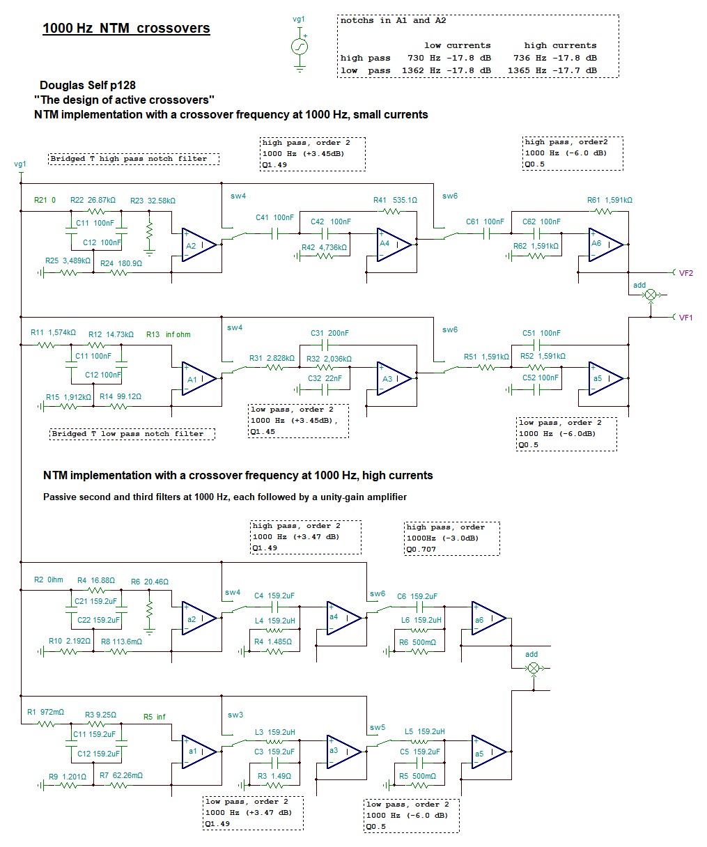

Le circuit proposé par N. Thiele est étonnamment simple,
il se compose, en passe-bas ou passe-haut :
en entrée d'un filtre actif Sallen and Key (12 dB/o)
incorporant un bridge T network,
suivi de deux filtres actifs Sallen and Key d'ordre2
en série, Q1.45 et Q0.5.
Cf On le trouve au début du 21ème siècle dans l'article
"Loudspeaker Crossovers with Notched Responses"
Journal of Audio Engering Society. Vol 48, No.9, 2000 September
notch (en anglais) =  encoche, entaille, incision, crevasse (en français).

Merci au participant du forum pour la mise en ligne de mon schéma...
04/07/2026
Quelques diverses petites choses ont été corrigées depuis.
Les  commutateurs "sw" servent à isoler au besoin une portion de circuit
pour en relever via par une petite languette sa tension en sortie en fonction
de la tension d'entrée.

Bonjour Jean-Marc,
ce que je vise, c'est l'utilisation en filtrage
de biquads adaptables sur mon miniDSP..
Les "low-pass" et "high-pass" de mon schéma "high currents"
sont assez facilement convertis en biquads avec
Active Crossover Designer (ACD) by Charlie Laub.
(des audiophiles techniciens connaissent).  :
https://www.minidsp.com/applications/adv...WV3qv7cWiB
La conversion du premier étage (A1, A2 avec des 159,2 µF pour 1000 Hz)
en biquads m'a été beaucoup plus complexe, j'ai utilisé six étages de biquads.

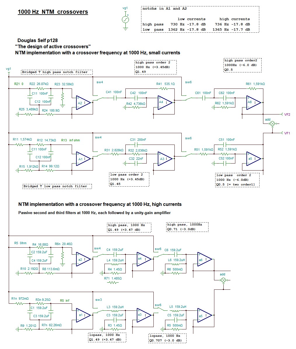

04/07/2026 15h10
Le message #5 a été modifié et le schéma amélioré.
