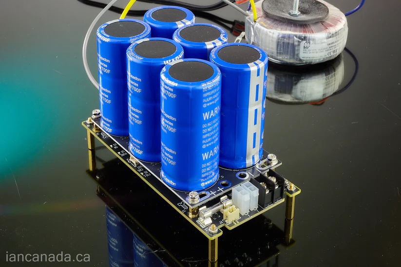

redressement et filtrage Degawa ?
Supercapas de 50F chinoises en parallèle ?

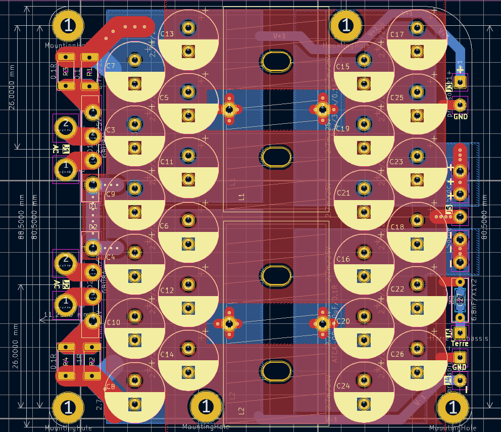

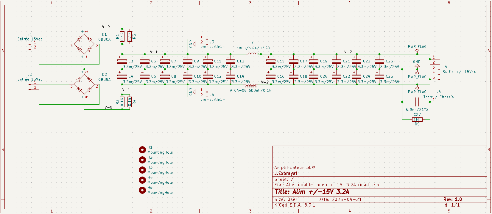

Bonjour François,
Je te propose cette alimentation que j'ai déjà mise en œuvre sur plusieurs amplis.
Je peux fournir les fichiers Gerber pour un PCB.
Vu la taille des PCB (90x90mm) c'est fait pour du double mono ou du quasi double mono : soit tu branches un transfo sur deux modules, soit tu mets un transfo par module
Caractéristiques :
- 80 000uF par canal (40 000uF par rail)
- Self sur noyau ferrite 3.6A, 014 ohm, d'une valeur de 680uH
Pour les condensateurs : 48x Panasonic série FR 3300uF taille, diamètre 12.5mm hauteur 35mm, 10 000H à 105°C. J'ai des alimentations qui tournent 24/24 depuis plusieurs années à 2.5A en continu avec ça : aucune défaillance.
Les valeurs choisies permettent d'avoir une tension dont le résidu d'ondulation est quasi sinus (peu ou pas d'harmoniques autres que le 100Hz)
Je peux publier une photo des deux modules montés ce soir.

Joli Jacques, en effet, probablement très bien dimensionné et avec des capas ''raisonnables''.
les condos sont quasiment ''trop petits'' !
Le double mono est intéressant pour éviter les boucles de masse via la masse commune au niveau de l'ampli...
Ce genre de truc mériterait d'être testé, ''pour voir''... on doit pouvoir en tirer un cerrain bénéfice auditif, non ?
https://leeselectronic.com/en/product/18...odule.html

16V, ce me semble trop juste !!!

Mais surtout le problème des supercapas c'est la charge...
Sur l'exemple fourni par Julien on a un capacité totale d'environ 90F/16V.
Il faut limiter le courant de charge pour ne pas exploser le transfo. Si on part sur une résistance de limitation de courant de 1 ohm (soit plus de 10A pour la charge, ce qui est déjà énorme), la constante de temps est de 0.0016s !! Pour charger les condos à juste 90% au démarrage, il va falloir déjà 4 minutes !!
Donc inutilisable comme banque de condensateur dans un CLC.
Par contre, comme soutien à la place de la batterie du schéma de l'alim mixte de l'article original du Monstre, pourquoi pas...
