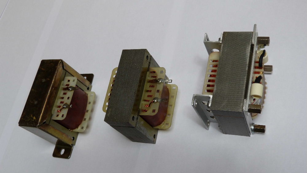

Ca va être difficile sans lesd faire bobiner ''sur mesure''. Malheureusement, Hexacom ne travaille plus, sauf erreur.
Il faudrait trouver un bobineur ''capable'', la difficulté étant de maitriser l'inductance sous fort courant DC, et pas seulement en statique au multimètre.
Selon mon expérience, ça fait des beaux bébés de 8 à 10cm de côté environ
Tu as des Nemesis ou tu envisages une nouvelle réalisation DIY ? Transfo TANGO?

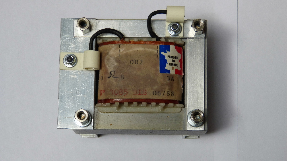

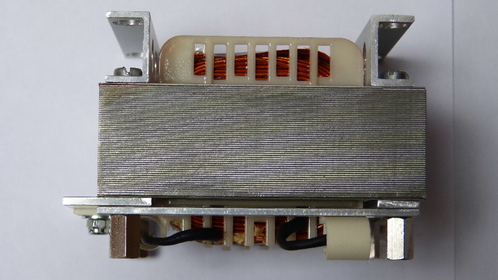

Bonjour Julien et Serge,
Pas si gros que ça le bébé. La carcasse de tôles fait 75x63x26mm.
A l'époque je les ai utilisées pour le filtrage CLC de mes blocs mono Hiraga 30W et les ai déshabillées puis rhabillées à ma façon.
Désolé pour Serge mais les 4 sont toujours en service...

RE: NEMESIS
Joli les selfs, mais jamais de la vie elles font 200mH sous 3A DC. Ou alors je n'y comprends plus rien !
Ceci dit, la mesure de cette valeur n'est pas aisée du tout ! Puisque les testeurs  usuels travaillent sans courant DC élevé...

Bonsoir Julien,
Je ne mets pas en doute tes connaissances mais ces selfs ont été achetées à la Maison de l'Audiophile.   Huh
Pour un bloc mono, le transformateur toroïdal fait 160VA et je ne sais pas s'il s'écroule à la mise sous tension.
Pour chaque polarité, avec 66 000 micro Farad en tête, chacune est suivie de 3 condensateurs 330 000 micro Farad/25V (24VDC aux bornes) et elles sont toujours impeccables.
200mH / 3A ? Faut demander à J. Hiraga !  Wink
