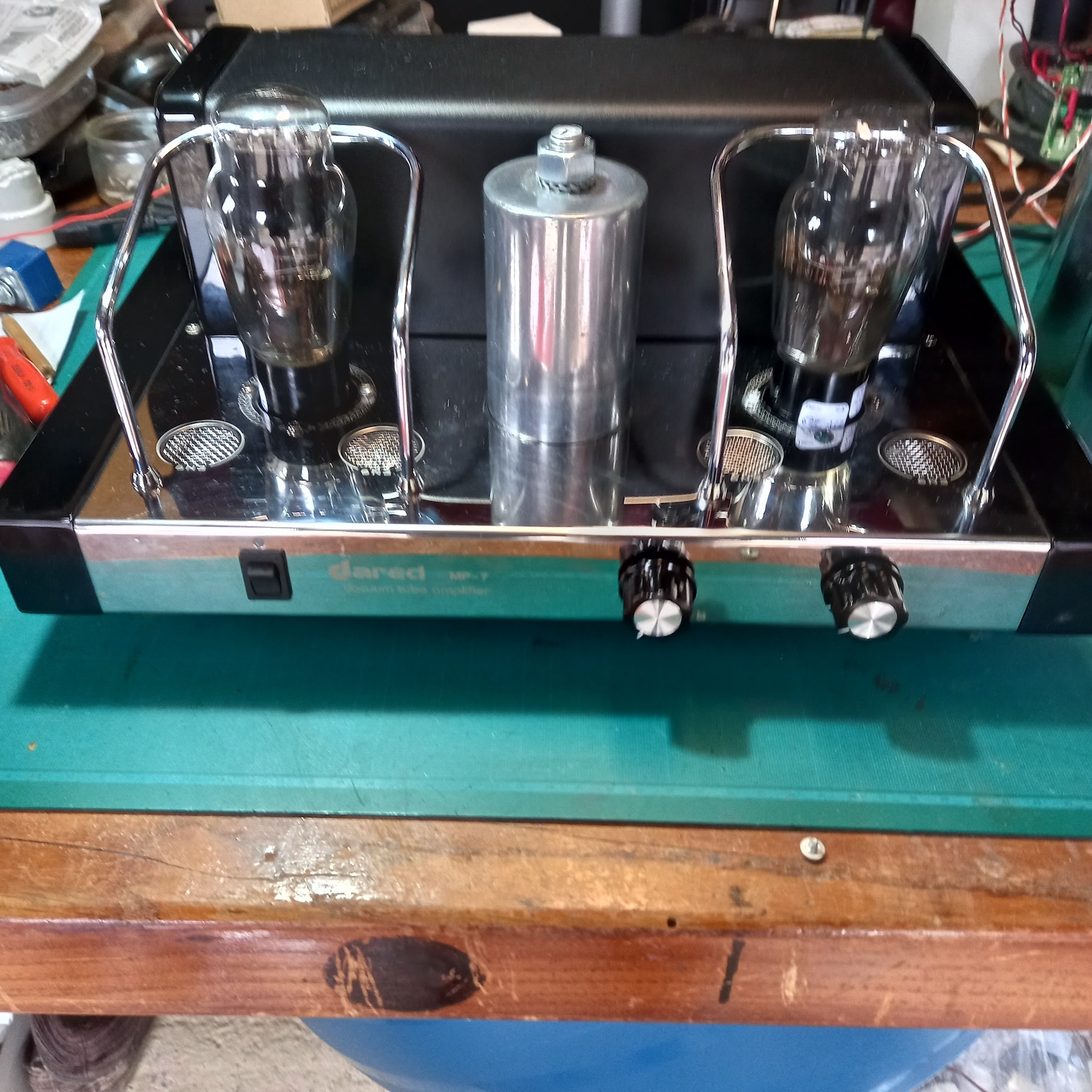

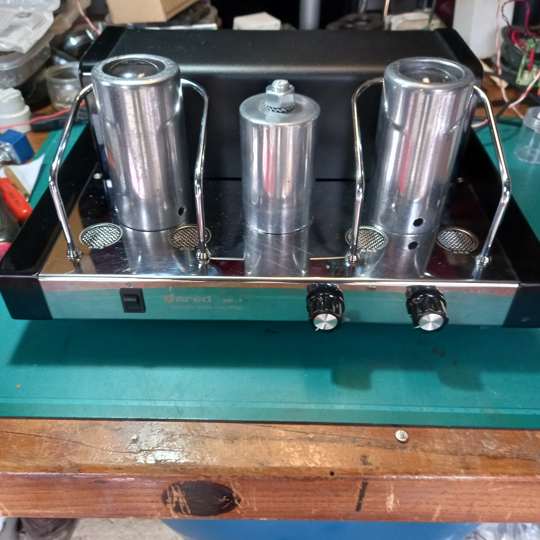

comme suite à mon premier préamplificateur équipé de 6A3 et ayant des 2A3, je me suis dit qu'il y avait bien la place pour un petit nouveau.
Ce préamplificateur que ne comporte qu'une seule lampe de puissance a été monté dans le chassis d'un ampli Dared.
Il est toujours sans transfo de sortie et sans tube driver.
Les composants utilisés ne sont pas identiques, mais ils ont le même schéma.
Ce qui est étonnant, la sonorité n'est pas identique car le deuxième équipé de 2A3 restitue plus de grave....
Je vais changer quelques composants situés sur le trajet du signal afin de voir si cela influence la restitution et se rapprocher des résultats sonore du premier exemplaire qui est réellement une belle réussite.

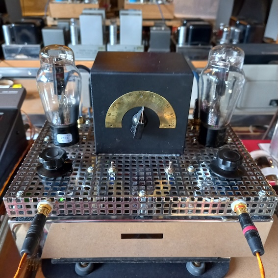

Bravo à Pascal qui est venu à la maison cette semaine, afin de valider une nouvelle mouture (évolution) de son ampli "Transix" (j'ai oublié de lui demander comment il l'écrivait)
Avec les caches (anti-parasites) en option.
Le premier exemplaire avec des 6A3.

Voilà, Dominique m'a transmis la requête...
.pdf   Proto 3-ESO.pdf (Taille : 24,16 Ko / Téléchargements : 228)
 Simple et efficace.
Pascal

Cà y est, les composants situés sur le trajet du signal sont changés.
Les entrées et les masses ont été revues et j'ai supprimé le condo de 220nf.
Le résultat est à la hauteur du premier exemplaire, un régal.
6A3 et 2A3 jouent bien dans la même cour, c'est rapide, ça tape, ça respecte les timbres, le rythme.... avec une sacrée scène sonore.
Il y a bien, selon les tubes, une légère microphonie quand on tape sur les chassis, moi je la relaie au second plan tellement le reste est très bon.
Ici, au pays, nous en sommes à 6 préamplis WOT qui ont été construits par ceux qui sont venus l'écouter à la maison.....
Certains, utilisent des 2A3 Sowtek ou Electro Harmonix monoplaque qui sont moins microphonique.
