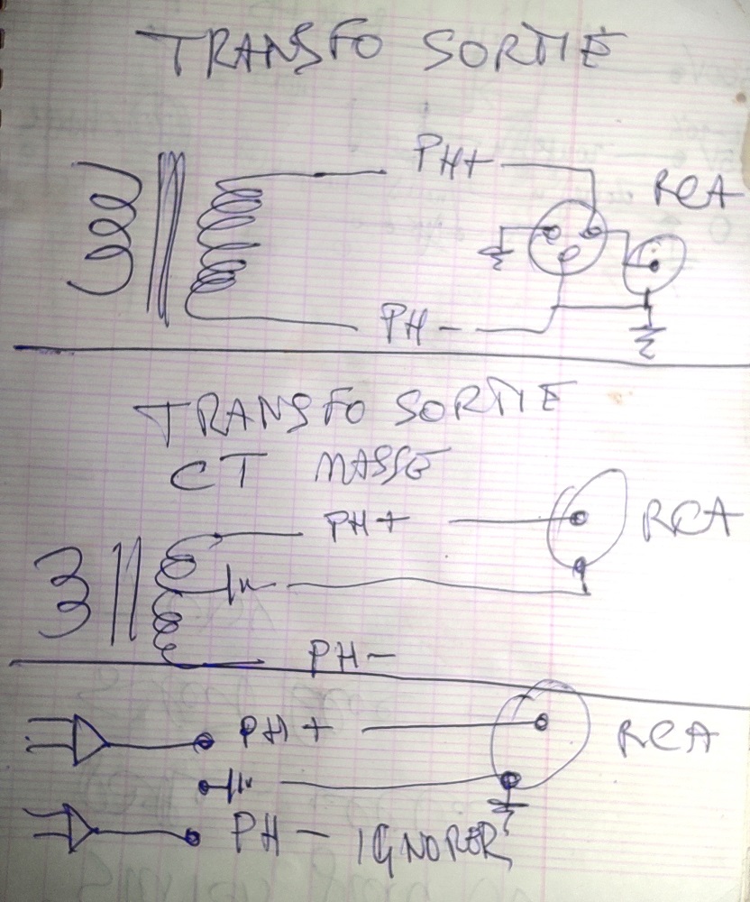

RE: Passage sortie symétrique vers asymétrique.
il faut distinguer la config se c'est un transfo sortie la ph- a masse et ph+ point chaud
se c'est des OP ou transfo sortie avec point milieu masse
ignorer la ph-, masse et point chaud ph+ en rca
