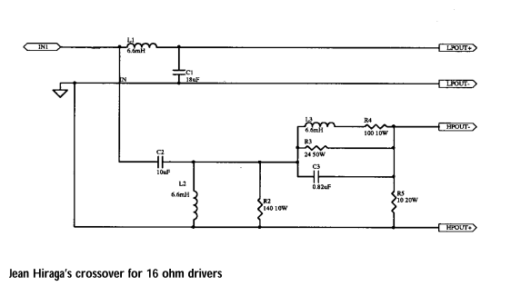

Je cherche à optimiser le filtrage de mes Voix du théatre. J'utilise des pavillons 1505B équipés de moteurs Altec dont je viens de remplacer les membranes (Origine Great Plan Audio).
Je joins le résultat de la mesure faite ce soir sur les pavillons non filtrés. La courbe bleue au plan de la face avant des pavillons et la rouge à 80 cm.
Je joins aussi le schéma de filtrage utilisé par Jean Hiraga. Je me suis intéressé aux publications de Jean Michel Le Cléac'h et je me demande si un filtre à 18db par octave, calculé selon les recommandations de JMLC, pourrait donner de meilleurs résultats que le filtre à 12db de JH.
Si oui, je suppose qu'il faut conserver le réseau RLC pour aplanir la courbe et faire monter le pavillon plus haut (J'utilise un JBL 2405 dans les aigus, coupé à 6 db) ?
J'ai oublié d'ajouter que je ne comprends pas bien pourquoi la courbe s'affaisse dans les aigus quand j'écarte le micro. La courbe mesurée Sur le plan de sortie correspond bien à la correction préconisée par Jean Hiraga, par contre, la courbe mesurée à 80 cm pose problème, car la correction ne semble plus adaptée. Est-ce que fais une erreur quelque part ou est-ce que j'ai un problème avec mes pavillons (même réponse gauche et droite, membranes neuves, même mesure avec membranes ancienne).
