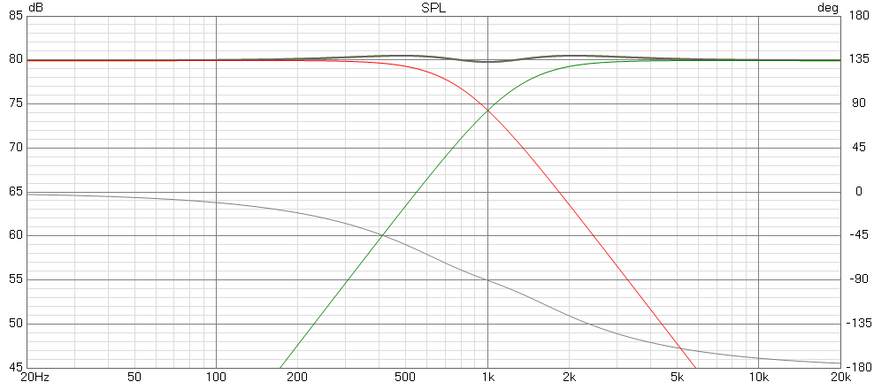

Un filtre LR est un Butt au carré, qui offre une Fréquence de croisement à -6dB (2*-3dB) pour une différence de phase théorique (et électrique) de 180° en 12dB (-90 & + 90°, d'où l'inversion de polarité d'un HP pour ne pas avoir d'annulation) / 360° en 24/dB

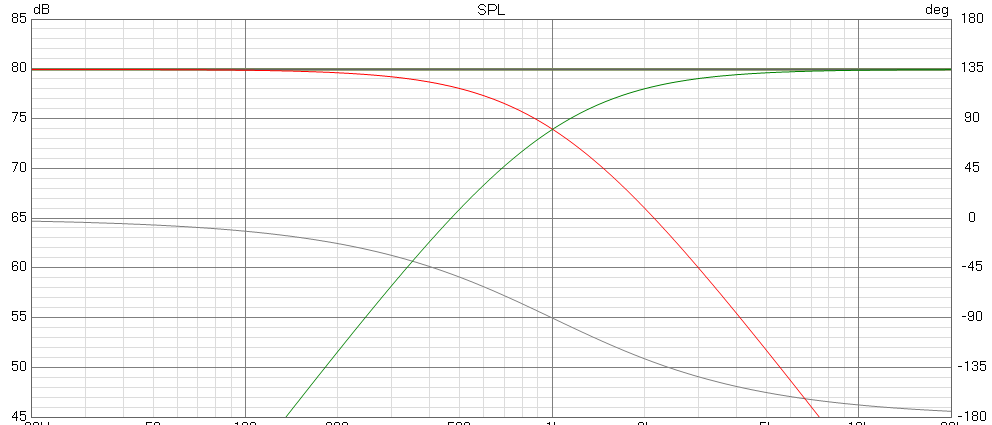

Un Butt, un chev ont une FC à -3dB pour une différence de phase à la FC de 180° au totale en 12dB aussi, mais plus rarement symétrique en pratique, plutôt du genre -85°+95° en 12dB (exemple arbitraire, la phase électrique théorique reste de 180° à la FC, c'est juste la courbure avant l'établissement de la pente 12dB/oct qui est moins tendu). De ce fait ils sont généralement plus souvent hors phase acoustique à la FC, seulement en "phase" à des fréquences dans la plage de transition et la surtension (ou annulation) à la FC peut-être négligeable
Deux HP branchés en // offre +6dB de sensibilité aux mêmes fréquences produites simultanément. Branché en série +3dB (d'où peut-être la préférence subjective de certains pour le filtres séries qui évite les surtensions)

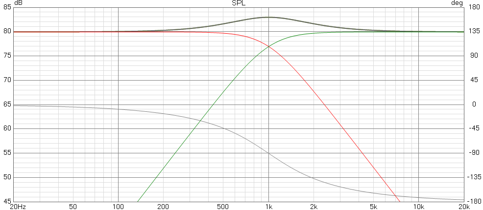

Autre exemple qui subjectivement peut-être offrir parfois en pratique, de meilleurs résultats qu'un LR. Avec une mise en phase des HP à la FC, un butt 12dB dont les FC à -3dB du passe bas et passe haut ont été écartées pour obtenir une fréquence de croisement à 1Khz d'environ -6dB (en pratique ça marche souvent pas trop mal à -5dB en reculant le tweeter) :
Fonction de transfert du filtre : en phase électrique (imperfections dû au tâtonnement de FC, malheureusement il ne suffit pas d'écarter de -/+xxxHz) :
Mais hors phase à la FC (aussi sur les fréquences de transition si il n'y a pas de recule physique du tweeter), en phase à -1,5/2dB :
L'avantage étant la réduction de la plage des fréquences de transition, l'établissement de la pente s'opère plus rapidement qu'avec le LR tout en conservant une variation de phase acoustique aussi progressive (moins raide) désavantage : hors phase théorique mais en pratique suivant la phase minimale des HP, on arrive parfois à un bon compromis de linéarité SPL / disto de phase (surtout avec des pentes asymétrique d'ordre impair ex passe bas 6dB, passe haut 18db)

Pas d'erreur en soit en termes électriques. Mais puisque tu inclus nos haut-parleurs, il s'agit alors d'aiguillages électroacoustiques entre transducteurs très souvent non coaxiaux. Vient ainsi la notion de directivité, avec deux magnitudes à considérer, celle de la réponse en pression suivant l'angle (dans l'axe particulièrement) et celle de la puissance rayonnée dans l'espace.
Un aiguillage sur cibles Linkwitz-Riley aura alors une réponse en pression (SPL) plate dans l'axe mais affaiblie hors axe suivant un jeu de lobes, et donc une réponse en puissance autour de la fréquence de croisement atténuée dans l'espace. Un aiguillage Linkwitz-Riley entre deux haut-parleurs peut être désigné All Pass Crossover (réponse en pression axiale constante), mais pas Constant Power Crossover (réponse en puissance dans l'espace constante).
Un aiguillage sur cibles Butterworth aura aussi une réponse en pression plate dans l'axe mais avec un jeu de lobes tantôt affaiblis, tantôt augmentés (notion de Peaking), conduisant à une réponse en puissance dans l'espace constante. Un But 3 et donc APC et CPC.
Il faut donc considérer les diagrammes polaires pour pleinement appréhender ces aiguillages, même avec des haut-parleurs idéaux (qui n'auraient pas besoin d'aiguillage...), juste en considérant l'entraxe métrique sur enceinte.

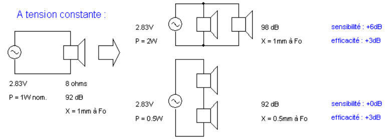

(22/11/2025-10:40:09)melbamel a écrit : Deux HP branchés en // offre +6dB de sensibilité aux mêmes fréquences produites simultanément. Branché en série +3dB (d'où peut-être la préférence subjective de certains pour le filtres séries qui évite les surtensions)
Merci de ta réponse.
Mais deux HPs branchés en // sur 1 Volt obtiennent deux fois plus de puissance qu'un seul HP sur 1 volt (tant que l'ampli peut fournir un même voltage ).
Ça fait effectivement +6 dB l'explication est là
https://petoindominique.fr/php/parallele.php
Beaucoup pensent que ça devrait faire +3 dB mais en réalité c'est bien +6 dB mais avec 2 fois plus de puissance venue de l'ampli.
(8 ohms // 8 ohms c'est 4 ohms)
Derrière le filtre L&R chaque hp ne reçoit que 0,5 volts ce n'est donc pas la même situation qu'en // on est plus proche du montage série où le 1 volt est divisé par 2.

(22/11/2025-16:09:39)calculette a écrit : Merci de ta réponse.

En passif, à la FC, les deux HP sont bien branchés en //, atténués de 6dB. Certes l'atténuation augmente l'impédance de chaque HP à la FC mais la résistance à la FC vu par l'ampli reste bien divisé par deux et donc pour une même tension la puissance délivrée double, auquel tu ajoutes les +3dB de la surface émissive doublé
Bon même en prenant des HP idéaux (BP infini, impédance constante, même emplacement), en passif la résistance de la self en // du passe haut s'y ajoute et du coup le gain en amplification est d'environ 2/3dB dans l'axe (comme l'a très bien expliqué Jean-Marc)
Et en actif, l'ampli ne voit en réalité que l'impédance de son HP mais les deux amplis fournissent la même puissance, d'où ces +6dB
