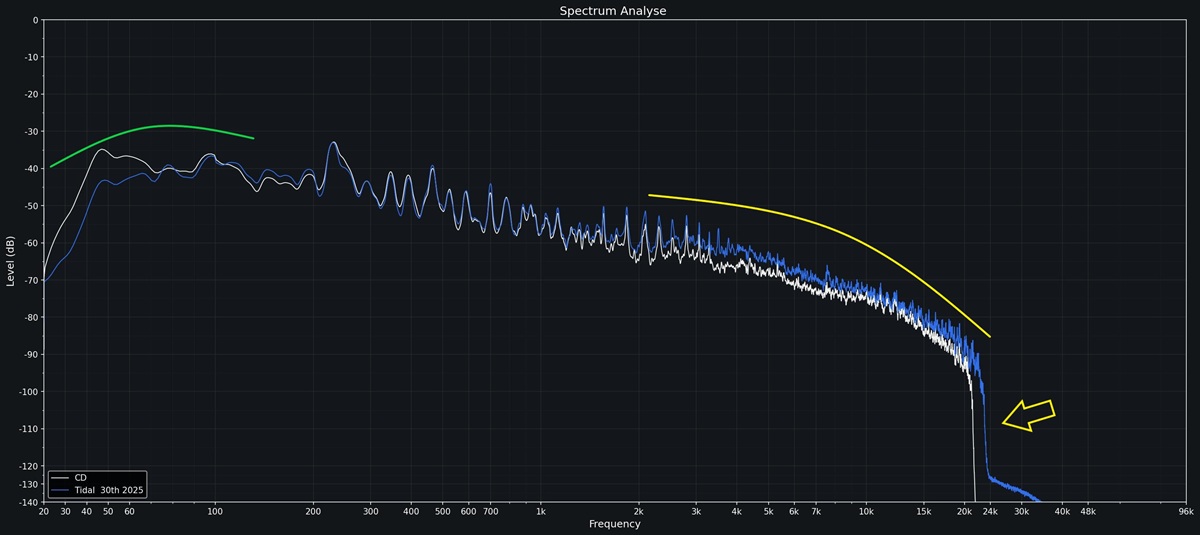

Entre le CD d’origine et la version Tidal 2025, on observe une légère perte de dynamique, passant de DR11 à DR9. Cependant, la différence la plus notable se situe au niveau de l’équilibre sonore, comme le montre la comparaison des spectres ci-dessous.
Les deux spectres sont similaires, mais avec une accentuation des basses sous 60 Hz allant jusqu’à 8 dB pour la version CD (zone verte), et une atténuation dans les aigus (zone jaune) jusqu’à 4 à 5 dB pour le CD. Ces différences entraînent un équilibre tonal différent entre les deux versions. Le CD est limité à 22 kHz (flèche jaune) en raison de sa fréquence d’échantillonnage de 44,1 kHz.
À l’écoute, la version originale sur CD offre une assise plus solide dans les graves. Cela est surprenant pour une édition 2025, car ce sont généralement les versions remasterisées qui présentent davantage de basses.

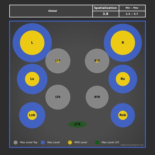

Le mix Dolby Atmos est principalement orienté vers l’avant, avec quelques extensions subtiles dans les enceintes latérales (en configuration 7.1.4), tandis que les voies arrière sont utilisées avec parcimonie, sauf sur des morceaux comme Ridiculous Thoughts et No Need To Argue. On retrouve le même équilibre sonore que sur les éditions streaming et vinyle de 2025, avec une extension des graves moins marquée, ce qui offre un rendu plus clair et détaillé.
