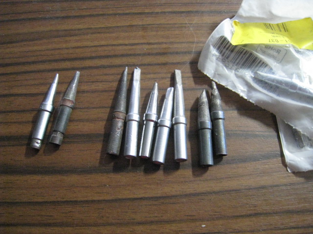

Bonjour Claude,
J'ai ça dans mon stock.
Les deux du bas sont des "Temptronics" avec pastille à point de Curie, une est marquée "7", l'autre "8"
Cdt,
Gérard

bonjour Gilles
merci
bonjour Gérard ,
je te remercie ;-) c'est noté ou le le 7 ou le 8 ?

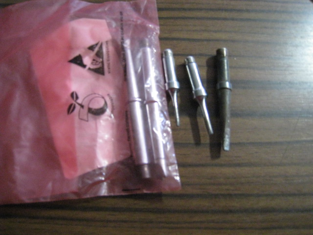

RE: panne pour fer Weller
J'en ai trouvé d'autres,
celle de gauche sont pour le fer W61 de 60W (direct sur secteur).
c'est une 7 je viens de la frotter avec une paille fer fine
c'est un fer 50 watts
