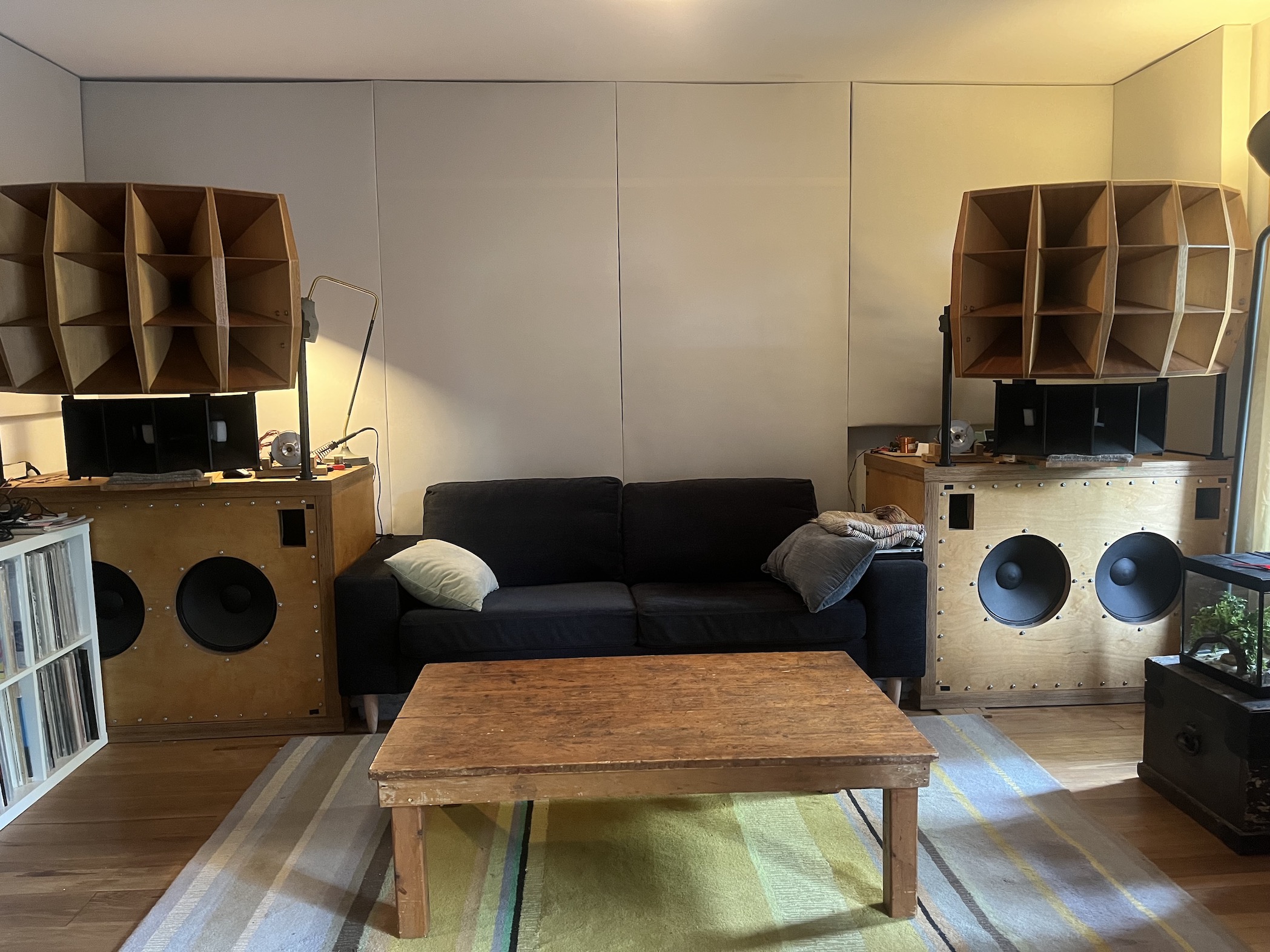

Après une recherche-attente de près de 10 ans, j'ai enfin pu trouver une paire de pavillons de bas-médium Onken MS-200 Wood couleur bois comme je le souhaitais. Ainsi, j'ai pu commencer à mettre en œuvre mon premier système en quatre voies Onken. Pour rappel, voici les éléments qui le composent: caisson de grave Onken W avec GPA 416-8B, bas-médium à compression Onken 255ES et pavillon MS-200 Wood, médium à compression Onken 455ES et pavillon 500 Wood et enfin, tweeter Onken 5000T.
Les pavillons sont arrivés chez moi le 4 juillet dernier. Étant en vacances à ce moment-là, j'ai pu faire un blitz de travaux sur de grands changements dans mon système. Tout d'abord, mes amis Francis et Vincent sont venus m'aider à installer les pavillons dès leur arrivée. J'avais déjà réorganisé le mobilier environnant pour accueillir les nouveaux joujoux. Suivant cela, j'ai seulement eu à couper un espace circulaire dans mes panneaux acoustiques derrière les enceintes pour accueillir les compressions. L'ensemble rentre tout juste dans ma pièce à vivre (salon, salle à manger et cuisine de 40m2). Il y a même un petit meuble Kallax qui bloque la moitié d'un woofer. Nous verrons plus loin que j'ai pu caractériser cela aux mesures.
Mon approche rejoint beaucoup celle d'André qui parlait pas plus tard que la semaine dernière de l'importance qu'il accorde à écouter de la musique dans sa pièce à vivre avec les contraintes que celle-ci impose. J'écoute aussi beaucoup de musique debout, à table, en cuisinant, etc... Des fois, je prends le temps de m'asseoir pour écouter un ou plusieurs albums, mais mon approche de la musique ne se limite pas à cela. Nous faisons aussi occasionnellement des soirées où l'on finit même par danser au salon. Bref, le système est au service de beaucoup de plaisir musical et social.
Pour en revenir à l'installation des 200 Wood, une fois en place, je les ai remplis de sable. J'ai trouvé à Montréal un sable de quartz très fin qui sert entre autre au sablage au jet de sable. Chaque pavillon peut recevoir environ 40 kg de ce sable, répartis dans 4 sections verticales. Cela étant fait, les mesures pouvaient commencer en vue du filtrage à venir.

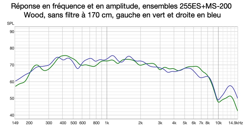

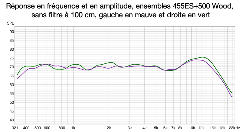

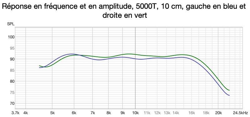

J'ai effectué plusieurs mesures des divers ensembles seuls et ce, sans filtrage, via Rew, ainsi qu'avec mon DATS pour les impédances. Voici diverses mesures de réponse en fréquence et amplitude en lissage au 1/3 d'octave:
255ES + 200 Wood:
455ES + 500 Wood:
5000T:

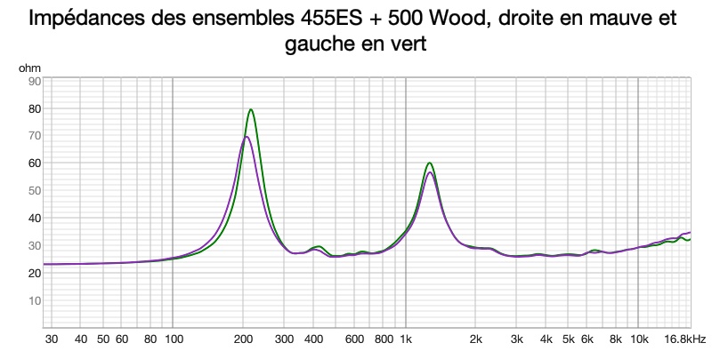

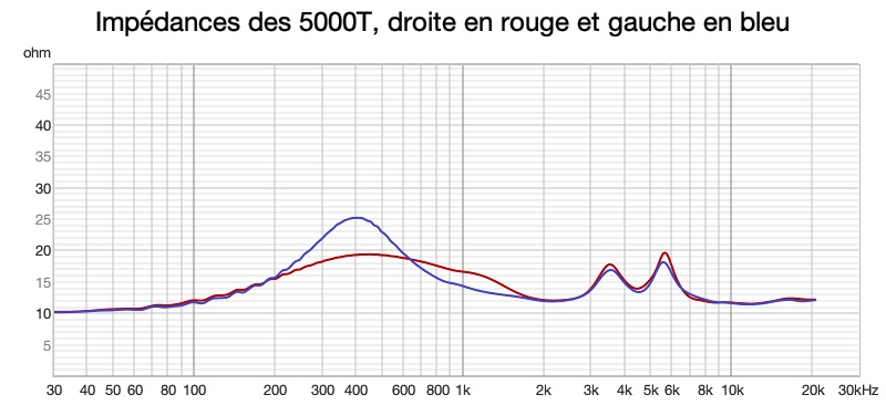

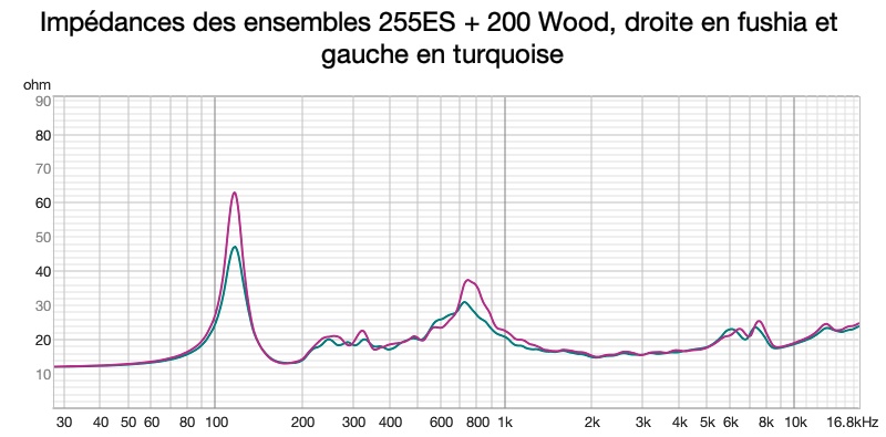

Ici mesures d'impédance:
255ES + 200 Wood:
455ES + 500 Wood:
5000T:
Je me suis amusé à vérifier l'influence du Kallax sur le rendu. Sa présence fait perdre 1 à 2 dB entre 50 et 140 Hz et 4 dB entre 140 et 190 Hz. Elle fait aussi gagner 2 à 5 dB entre 200 et 400 Hz.

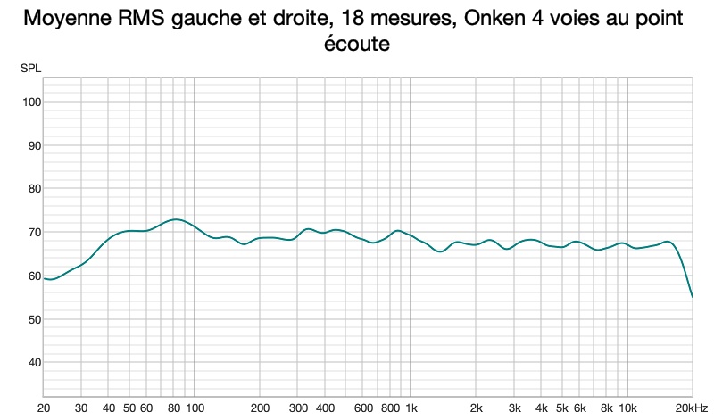

Les semaines suivantes, j'ai travaillé sur un premier filtre. Mon idée était de commencer en toute simplicité via un filtre en 6 dB par oct. J'ai pu atteindre cette réponse en fréquence au point d'écoute:
Cette moyenne est inspirée de la méthode des 9 mesures telle que décrite par pda0 dans son document "Les Guides Acoustiques, Partie 1 : REW - Le Tutoriel" p.17.
Malgré une réponse en fréquence qui m'a paru intéressante mise en perspective de la réponse en fréquence cible de B&K pour pièce d'écoute domestique, il est rapidement apparu que le médium jouait beaucoup trop fort et le bas-médium pas assez. Donc, j'ai retravaillé le tout en retranchant 2 dB au médium. Suivant cela, la sonorité est devenue nettement plus agréable, plus homogène, avec un désir de monter le son et ce, sans aucune agressivité à l'écoute. L'image sonore a aussi gagné en profondeur. Un très bon signe! Par contre, je n'ai pas encore mesuré ce changement avec REW. À faire éventuellement.

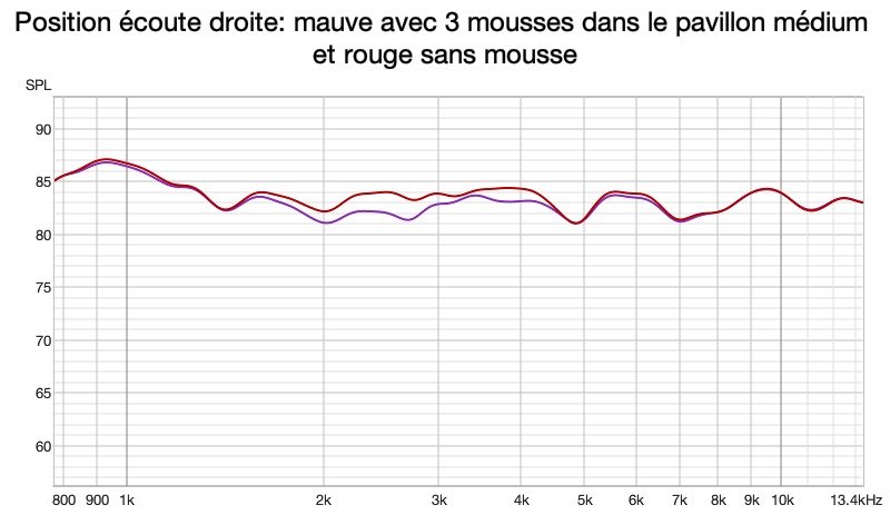

Lors d'une soirée cette semaine, mon ami Francis, audiophile et mélomane, qui connait très bien mon système, a aussi fait quelques essais avec des petits blocs de mousse acoustique dans les pavillons de médium. Éventuellement, j'aimerais caractériser leur apport aux mesures, mais j'ai fait le test avec et sans à l'écoute et je préfère avec. Il faudrait voir s'ils ne génèrent pas une atténuation plus grande que les 2 dB évoqués plus haut. Si tel est le cas, un travail sur les valeurs de résistances du l-pad pourrait être refait.

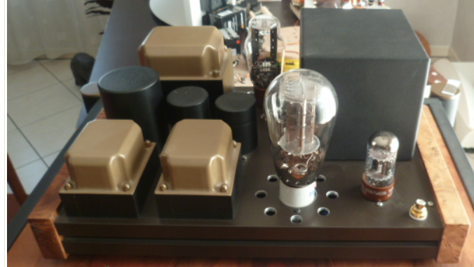

Surprenamment, ce système en quatre voies est présentement amplifié par un simple amplificateur SE 45 de 1,6 W, ou devrais-je plutôt dire de 1600 mW !!! qui ne cesse de m'impressionner depuis près d'un an et demi. Les récents changements lui vont bien et le système offre une ampleur qu'il n'avait pas avant. L'impact dans le bas est bonifié, ainsi que beaucoup de détails sur l'ensemble du bas-médium/médium.

Je suis surpris et bluffé par le fait que tu utilises un ampli de SE45 sur ce système en full range !
T’arrive t’il d’écouter à très fort niveau ?

Oui, j'écoute assez souvent à fort niveau. On peut vraiment casser la baraque avec ces 1600 mW. De plus, j'écoute régulièrement de la musique qui contient beaucoup de basse: hip-hop, reggae, etc...

De bien belles mesures pour un premier jet, surtout en passif, et vu ton sérieux cela va probablement bien progresser.
Les mesures en 1/3 octave et avec average, cela lisse beaucoup, mais j'imagine que quand tu regardes ou cherches tes équilibres (ou soucis) tu le fais en plus détaillé.
Ceux qui font un peu de mesures ne se formalisent pas en voyant un peu plus d'ondulations réalistes dans les réponses/mesures (hors "labo") détails en rapport au système, en passif et ta pièce un peu traitée de taille raisonnable... encore plus quand l'écoute est "en mouvement", à la cuisine.
Pour te dire, que la courbe "droite" ou plutôt B&K n'est pas vraiment un objectif dans tes conditions (ni les autres courbes "tilt"), fais plutôt confiance au bon équilibre progressif avec tes oreilles. Je m'explique, tu cumules (comme bcp de monde des particularités) un GROS système, écouter à distance plutôt proche, dans une salle raisonnable, avec un traitement partiel et des murs proches...
Vu que la courbe "tilt" découle de tout cela, résultante de ces cumuls, ne te focalise pas trop sur un objectif "normé"/B&K qui ne sont que des indications moyennes pour salle sans particularités, ce qui est rarement le cas chez bcp de monde, faut tout maîtriser, "l'idéal de la norme", mais rien qu'un Tr pas trop régulier par exemple modifie le "tilt" alors quand tu cumules toutes les particularités système et acoustiques de chacun... tu m'auras compris ("trou BBC", "trou JBL"... dans le médium).
J'espère que cela t'apportera quelques latitudes/souplesses (d'objectifs) pour tes divers réglages.
Bon un peu tout cela pour te dire que le "trop" de haut médium que l'on ne voit pas en 1/3, en average, l'équilibre B&K... c'est une particularité de TON gros système dans TA salle. Particularité constante "en déplacement" (moins courant) ou lié à un PE choisi (plus courant, réflexions donnant un surplus d'énergie ou une bosse ponctuelle étroite dans la bande 1K à 3KHz grossièrement).
Tu vas sûrement trouver ou te l'expliquer (j'ai essayé de te mettre sur les pistes) et effectivement la solution (première ou durable) c'est de revoir les niveaux entre voies ou "son tilt à soi" (son système dans son acoustique pour ses orielles)... les murs proches, ta porte-fenêtre à droite, sol/table, le Tr, les différentes directivités/énergies des voies (médium), sommations...
Et pour te "rassurer" le réglage du niveau du pavillon haut médium fait partie du jeu (du nouveau jeu) quand on intègre un pavillon bas médium. J'aurai du commencer par ça, tu as séparé le médium en 2, d'où l'équilibre délicat (avec tendance habituelle de le raccorder "droit", trop fort, au début), au moins je t'aurai précédemment peut-être illustré les tilts/équilibres/particularités/pourquoi.

J'ai pu mesurer avec et sans les mousses acoustiques dans le pavillon de médium. Voici ce que ça donne:
L'atténuation générée par les trois mousses varie entre 0 et presque 2 dB entre 1k6 Hz et 4k5 Hz.

(24/08/2025-22:08:13)Sébastien a écrit : J'ai pu mesurer avec et sans les mousses acoustiques dans le pavillon de médium. Voici ce que ça donne:
J’obtiens le même résultat en fréquence et atténuation avec ma correction du haut des neo8 !
À l’écoute c’est efficace et significatif !

Aux mesures pour le moment, rien de vraiment problématique n'apparait. A mon avis, les mousses ne semblent pas forcement s'imposer, mais peut-être qu'il en est autrement à l'écoute?
Quoi qu'il en soit, dans ce cas précis, j'aurais plutôt tendance à préférer réduire les niveaux en agissant sur le filtre.
J'image que la mesure au PE est pondérée. Ce serait bien de voir la même mesure brute.

Côté atténuation, j'ai fait quelques essais hier avec des résistances 5W que j'ai en stock et en l'état des choses, je n'arrive pas à répliquer exactement l'atténuation effectuée par les petits blocs de mousse. Je vais laisser cela, mais éventuellement, j'y reviendrai. La route est longue pour le réglage d'un tel système et elle ne fait que commencer.

Pour les mesures en fréquences et en amplitudes, oui, c'est pondéré au 1/3 d'octave. Je vais voir si je peux générer celle avec la moyenne de 18 mesures avec un lissage moindre. Pour l'instant, j'utilise beaucoup le 1/3 d'octave et la pondération "Psychoacoustic" dans REW. Je crois que ce sont celles qui sont les plus représentatives de ce que nous entendons.
