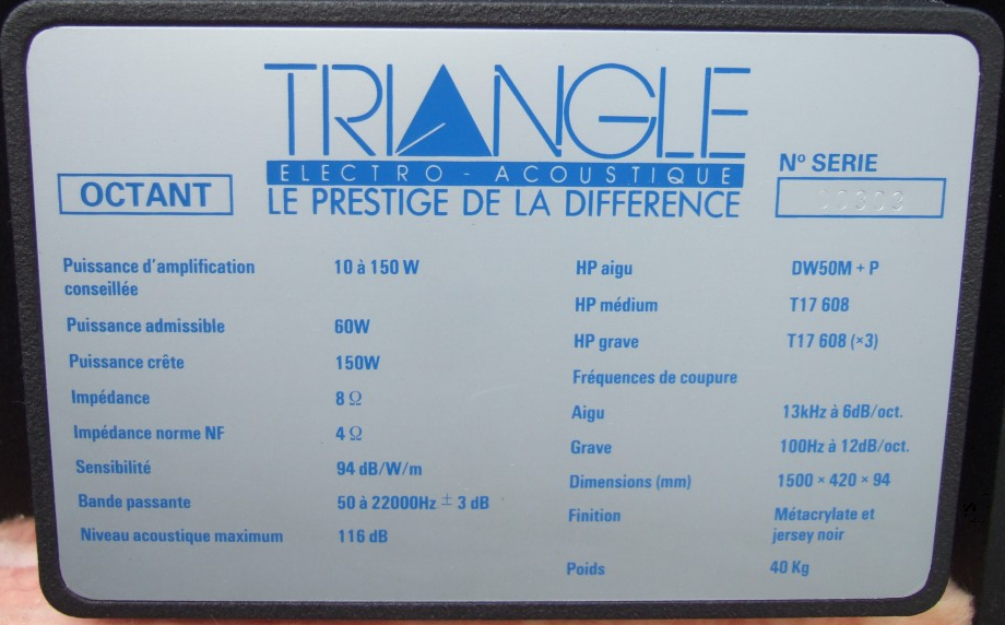

Sur la plaque arriere il est indiqué que le grave est raccordé à 100Hz et l’aigue à 8kHz
https://www.audiovideofeel.com/produit/p...ctant-ezx/
Le raccord à 8kHz du tweeter faisait partie de la philisophie du patron de Triangle à l’époque.
De mon experience des T16 Triangle, les utiliser en large bande fait perdre en dynamique en haut medium et pose un probleme de raccord en directivité avec le tweeter.

 Pas de schéma mais des infos les 3 HP de graves branchés en parallèle 12db le médium en large bande et aigu 6db.
  Fréquences de coupures suivant modèles.

OK l’interrupteur connecte ou déconnecte le filtre de la voie grave plutôt simple à vérifier.
