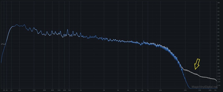

Le graphique ci-dessous compare le spectre du vinyle coloré - 2025 (courbe blanche) avec celui du vinyle master - 2025 (courbe bleue). Les deux spectres se superposent presque parfaitement entre 35 Hz et 18 kHz, illustrant une coupe de haute qualité qui préserve fidèlement le master original. Ce niveau de qualité est quelque chose que nous espérons voir systématiquement dans toutes les productions vinyle.
