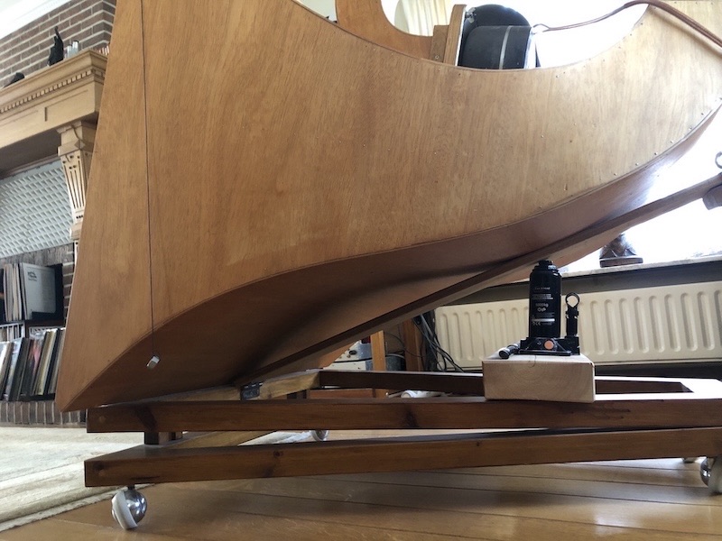

(07/05/2025-23:17:50)astrom a écrit : à moins de faire comme carolus en belgique avec ses we 66 posé au sol et son caisson de grave reculé .
@astrom
(& all users WE22A & WE66A & Sato ....etc)
Pour ton info (et inspiration:
"il est tout aussi important de pouvoir contrôler l'angle du faisceau (projection) afin d'obtenir un effet d'image musicale spatiale optimal à la position d'écoute..."
Que de la musique.
Allez, salukes ....
Karel
(c.f.r. foto; roulettes .... crique hydro ..... et fil à plomb)
@maison-ba&zaar: 5way real pavillons (EV Patrician IV 18", WE66A 2", Iwata 2", Iwata 1", Beyma), analoge actif X-over LR24dB/oct & Ten amp BJT ......&WAF ten/ten.

Bonsoir, y a-t-il des éléments pour prés déterminer les diverses angulations requises afin d'avoir une base et ensuite pouvoir passer sont temps à trouver les bonnes positions a l'écoute.
Une méthodologie de mise en œuvre de ces systèmes seraient intéressant , si ceux qui ont mis en route ce genre de système pouvait décrire comment ils ont procédé ça intéresserait du monde, moi en particulier pour aller plus Loin avec mes W66.
Merci
JL
#10
RE: plan caisse pavillonné
Pour mes pavillons bas medium, après pas mal d'essais c'est la diagonale qui l'emporte : Axe à 80cm du sol qui regarde à 80cm en dessous du plafond du mur opposé.
Pièce de 7 x 7m, plafond à 3,5m. Mais c'est ma sauce, mes pavillons ne sont pas escargotés alors...
Cdt.
AleX
