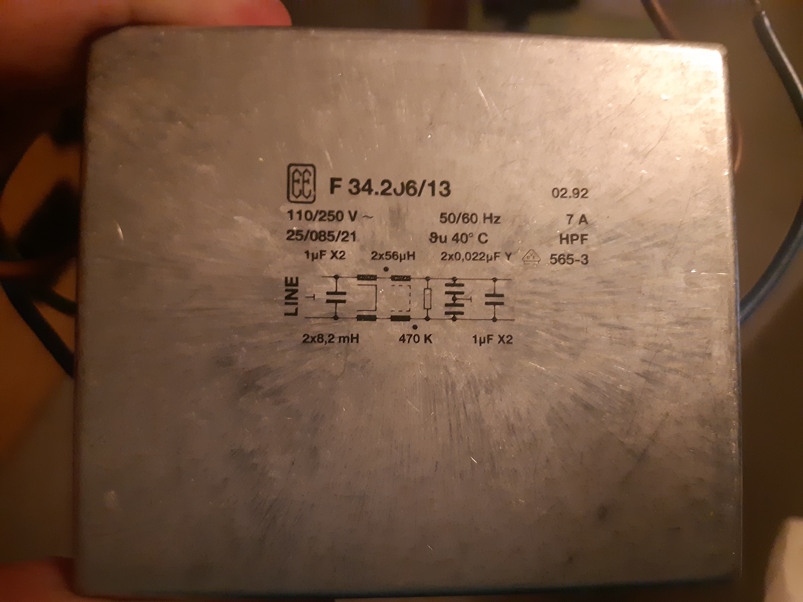

filtre RFI 7 ampères genre Schaffner
le voici en photo:
Il doit peser dans les 1 Kg Terre + neutre + phase en entrée ; neutre + phase en sortie.
20 euros
Merci
Jean-Marie

bonjour ,
il en faut un (pas forcément le même ) par appareil ,pour un filtrage au top .
bonnes écoutes

(21/04/2025-11:01:27)claude m4 a écrit : bonjour ,
bonnes écoutes
Salut, c'est ce que tu pratiques sur ton système ? Merci
Jean-Marie

bonjour ,
oui ,bien sûr ; "c'est documenté" *
* voire chapitre livre "bien entendu " Francis Ibre
cordialement

(21/04/2025-12:17:02)jmg a écrit : (21/04/2025-11:01:27)claude m4 a écrit : bonjour ,
bonnes écoutes
Salut, c'est ce que tu pratiques sur ton système ? Merci C'est dans les spécifications : il en faut donc plusieurs, avec un ampérage adapté à chaque appareil qui va derrière, sinon le filtrage est moins efficace.
Voir les fiches chez le fabricant, Mouser, RS et autres.
Cdlt,

(21/04/2025-14:04:43)ketalar a écrit : (21/04/2025-12:17:02)jmg a écrit : (21/04/2025-11:01:27)claude m4 a écrit : bonjour ,
bonnes écoutes
Cdlt,
Merci Ketalar,
du coup celui dont je souhaite me séparer comme il supporte 7 ampères serait plutôt pour un ampli.
Et aussi quand je l'avais utilisé en y connectant plusieurs (tous) de mes appareils hifis
je grevais donc le résultat..... c'est intéressant.
Jean-Marie

@ jmg
"Et aussi quand je l'avais utilisé en y connectant plusieurs (tous) de mes appareils hifis
je grevais donc le résultat..... c'est intéressant."
oui ;et installer des condensateurs amont/ aval 0,22 mf ou 0,47 mf/250 volts classe x2 rifa ou autre (papier huilé haute tension ) sue chaque filtres

(21/04/2025-16:54:18)claude m4 a écrit : @ jmg
humm "mf" pour microfarad je suppose parce que petit 'm' c'est milli sinon, et l'unité principale en majuscule
ici 'F' ... et pour finir si on ne sait pas faire la combinaison de touches pour faire apparaitre le mu de micro,
on peut écrire uF on comprendra, microF ou microfarad si on ne veut aucune ambiguïté...
c'était la minute pinaillage de M. JM
Jean-Marie

microfarad. ;-)
pour ce qui nous concerne, le choix c'est le 9675 et après le 680 ,mais avec d'autres ça fonctionne .,

et pour les amplis qui tirent du courant ?
Jean-Marie
