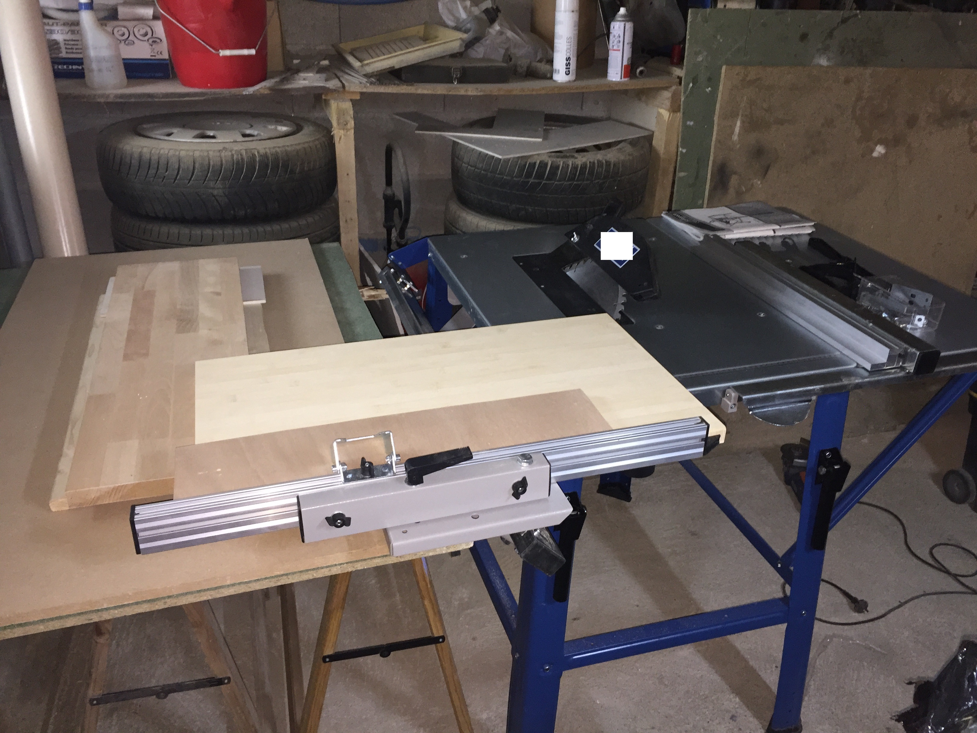

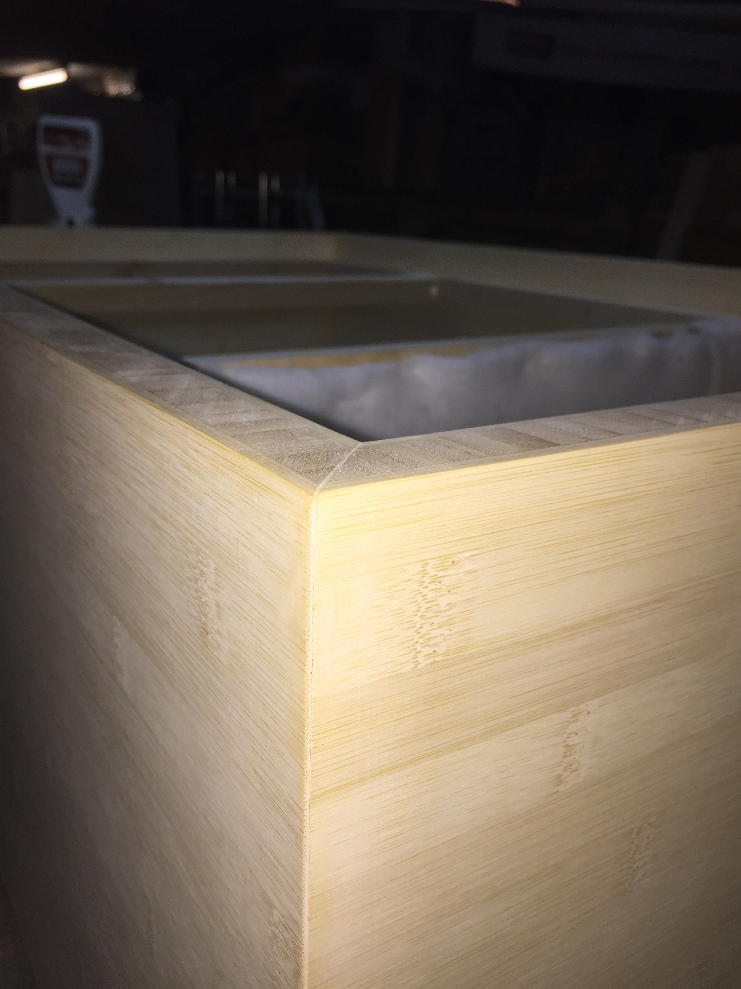

Avec ma scie sur table lame 300 mm j'utilise denture tungstène (grosse ou petite) pour agglo et autre, médium, bambou, chêne, hêtre, bref toute matière cellulose ainsi que le mélaminé.
les coupes sont propres mêmes celles onglets, peut faire mieux mais c'est plus cher
ni clous, ni vis, que de la colle blanche
cdt.
