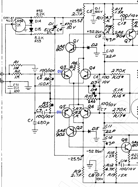

Bonjour, j'aimerais savoir quel est l'intérêt des constructeurs a mettre des condensateurs de liaison avec un aussi grosse valeur, c'est peut-être pour les mesures et afficher une bande passante très basse dans le grave,
dite moi si je ne me trompe pas l'impédance d'entrée est fixé par r4= 100 k ohms

L'impédance d'entrée (vue de la source) c'est R1 (1M si je lis bien).
Effectivement, la valeur du condo de liaison est élevée pour permettre d'étendre la BP dans le grave.

L'impédance vue par la source est peu différente R1//(R4 // R5) . Abstraction faite de R2.

R1//(R4 // R5) cela fait 47k ohms, un condensateur de 0.47µF fera l'affaire.

Le calcul de chaque C doit se faire en rapport avec R4 et R5 dissociées et bien sur, la fréquence caractéristique commune, du passe haut que chaque couple [R4,C ]et [R5,C] forme.
Une approche satisfaisante pour définir la valeur de C peut être obtenue à partir de Fc=1/(2.pi.R.C) dans laquelle R=R4=R5=100k <=> C=1/(2.pi.R.Fc)
Une Fc de l'ordre de 1/10 de celle des signaux de la fréquence la plus basse à retransmettre (16à 20Hz) soit Fc~=2 Hz me semble raisonnable.
La valeur calculée C~=0,8 µF mène à une valeur normalisée de C=1 µF (non polarisé) .

(17/01/2025-09:33:39)JCB a écrit : Bonjour Argo,
Pas si évident que ça ?
le tandem R4 -R5 ne revient pas à la masse (ce n'est pas la capa de 680 p qui va le faire ), leur point milieu part dans tous les sens pour emmener le signal vers d'autres circuits avec des charges incalculables !
Par ailleurs il y une autre branche qui emmène le signal vers les deux diodes tête bêche (tant que c'est moins de 0,7 V... mais bon) et après .....bonjour ! les constructeurs ont des schémas pas simples !
On peut mesurer l'entrée r : on met R=10 k en série sur l'entrée avec un géné BF avec 20 ; 100 ; 1000hz (prendre 100 mV si possible) et si Va est la tension appliquée par le géné BF (100mV ou autre) avant R et Ve la tension d'entrée après R:
alors Ve =Va*(r/(r+10)) si je me trompe pas on obtient r= 10Ve/(Va -Ve) en Khoms

calculette a écrit :le tandem R4 -R5 ne revient pas à la masse
C'est vrai , mais à un potentiel très proche de celui de la masse avec une faible impédance de sortie. Le montage qui s'y rapporte étant destiné à compenser l'offset de sortie de l'ampli. Le niveau de sortie ne peut dépasser +/-0.6 à +/-0 .7v CC, sur le curseur du potentiomètre de réglage de compensation de l'offset. Du reste le point commun à D4/D5 est relié à la masse.
Dans le problème qui nous préoccupe, il n'est pas nécessaire, de faire des calculs savants, quoique possibles, pour déterminer si les valeurs des capas d'entrées sont correctement calibrées. Il est plus important, et nettement suffisant, de les évaluer à partir d'une fréquence de coupure faible vis à vis de la plus basse du signal utile à reproduire et des valeurs de R4=R5=100k.
Le schéma parle suffisamment bien pour interpréter son comportement tant statique que dynamique.

Oui en effet:
On doit pouvoir mettre 1 microfarad MKP sans problème.
Ensuite on peut regarder si les plateaux d'un signal carré 40 hz restent à peu près horizontaux pour vérifier si on a raté qq chose.

François, si ton ampli est bien équilibré, tu devrais avoir une tension nulle entre les bases de Q3 et Q5 et la masse. Les 100µF sont là par précaution. Tu peux t'amuser à les mesurer.
Sinon, l'impédance d'entrée est bien de l'ordre de 50K. Donc, 1µF pour C3 et C4 sont largement suffisants.
