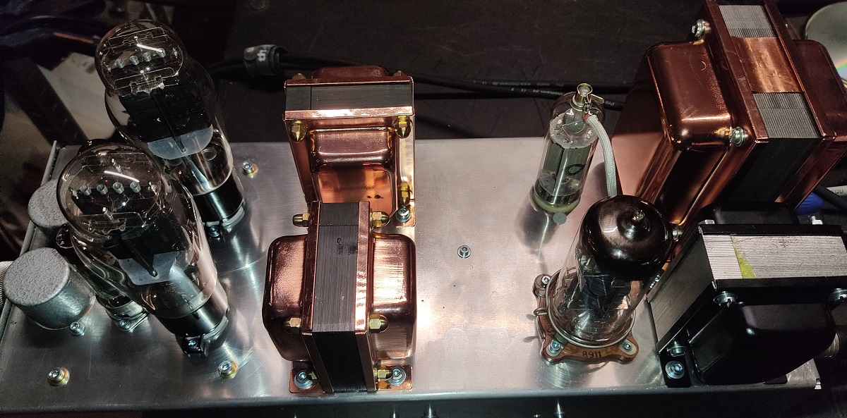

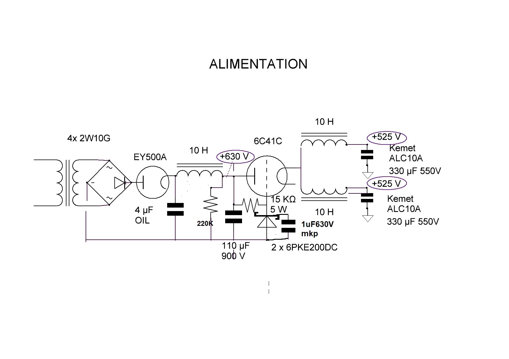

bonjour, en couplage direct avec une alimentation HT régulée par grosse triode 6C41 et son magnifique socket militaire pins argent
la valve EY500 /6D22S (le socket est cablée pour les deux) adouci lesasperitées des 4 ponts 1KV 2A et démarre lentement
sur condo huile 4uF630VAC , self 10H exacom comune aux deux canaux, ensuite un self condo independant chaque canal, bye bye diaphonie
entrée sur transfo 1:1 2K2 de DCR charge10Kohm les E80CC sonts mes tresors nos nib inscription verte, assez rares

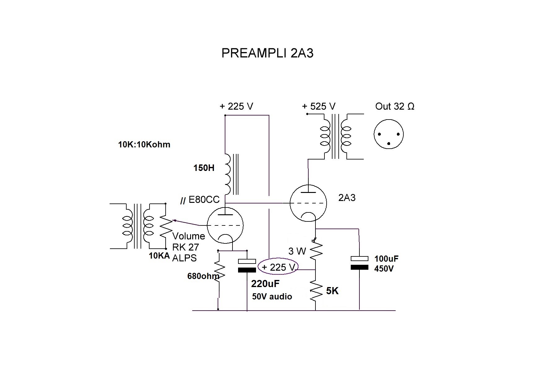

le schéma est le même du dernier preampli de cet ete sauf pour les res cathode bobines de 50W a100W pour mieux dégager la chaleur

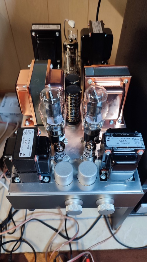

il est presque fini, reste un sélecteur source rca XLR par microrelays a cabler
les transfo sortie sont parfaits en 32ohm , sorties flottante sur XLR,
se je voulais le configurer pour le casque l'idea est de monter une fiche 4pins standard shenneiser capsules indépendantes
ou jack 6.3 et un relays pour masse commune pour casque standard
un limiteur pont diodes+ résistance obligatoire pour prévenir pression acoustique trop élevée
mais je n'utilise que très peu mon HD800 et il a un câble se terminant sur deux XLR 3 pin , donc rien a faire

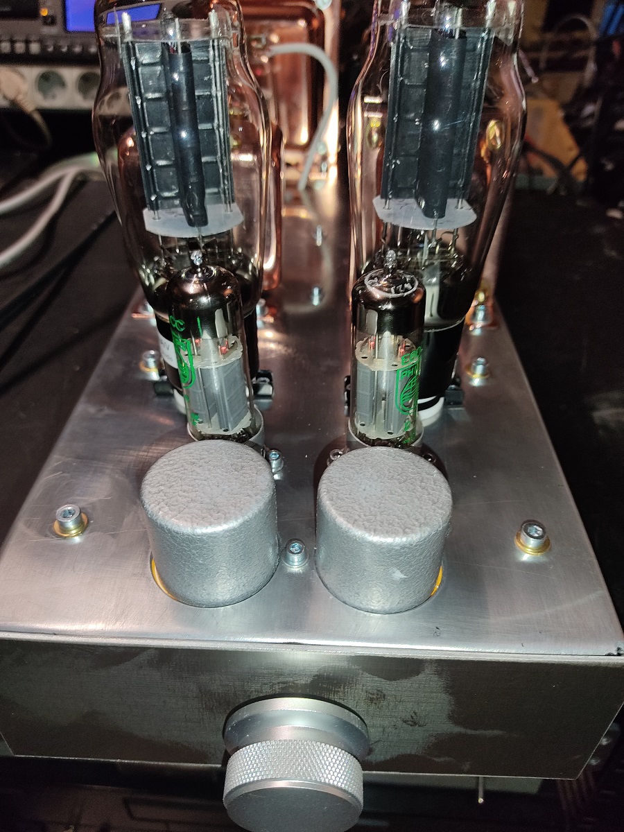

qq photo:
