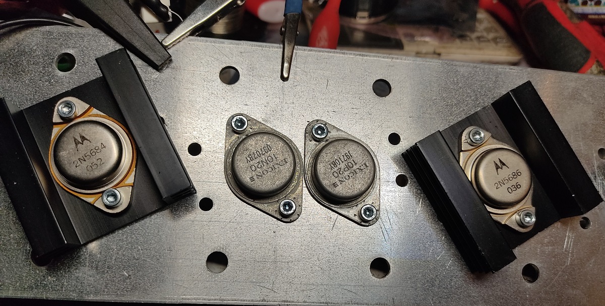

cadeau une boite plein de transistors pro silicium et germanium hdg
entre autres merveilles deux pnp  2N5684 et deux npn 2N5686, 300W 80A complémentaire power transistors!

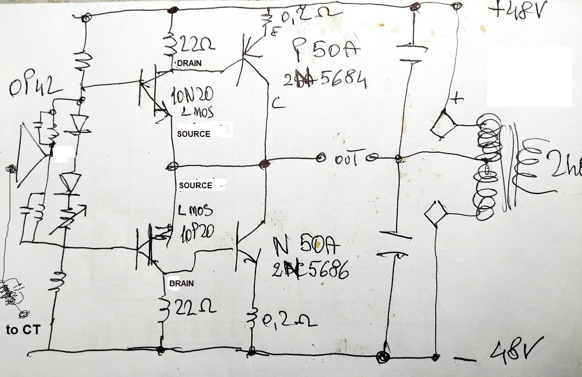

alors je veux absolument les chauffer , mon idea:
en entré un OP jfet haute performance avec un offset super stable avec un retour CR du CT alim
il peut driver des exicon lateral mosfet pas le drain mais la source ! au boitier TO3 monté sans isolant au dissipateur
les 2N5684/86 aussi en TO3 collecteur  au boitier TO3 monté sans isolant au dissipateur
vous avez compri montage "floating rail" le CT de l'alimentation est la sortie HP,
je vais monter un proto , j'ai juste mon nez et une calculetteles valeurs du dessin sonts fantaisistes, les res source des Lmos voir moins de 10 ohm etc
il en pensent qua les specialistes??? soyez sympa c'est pas des tubes, avec des totors.... là je ne connais rien
c'est sur le principe que je demande votre avis, ignores les valeurs voir la synoptique se c'est réalisable ou irréelle
 Mr Plantefeuve c'est pas un drone spatial,
juste l'ampli le plus simple possible pour le plaisir de faire vivre ces cailloux correctement!

rien a voir avec l'Hiraga Patrick! on a tous un Hiraga pour reference
c'est juste que ces paires de TO3 300W il faut les chauffer!
mon idea se passer de un etage entrée critique
par le bias du OP42 Jfet , un peu inspirée des chevin,
et se passer  du Vas car  les Lmosfet n'ont besoin de presque rien en Ig
en ce moment je cherche la stabilité thermique de l'etage driver finaux
regarde l'epesseur des pattes B-E comparée aux autres TO3!

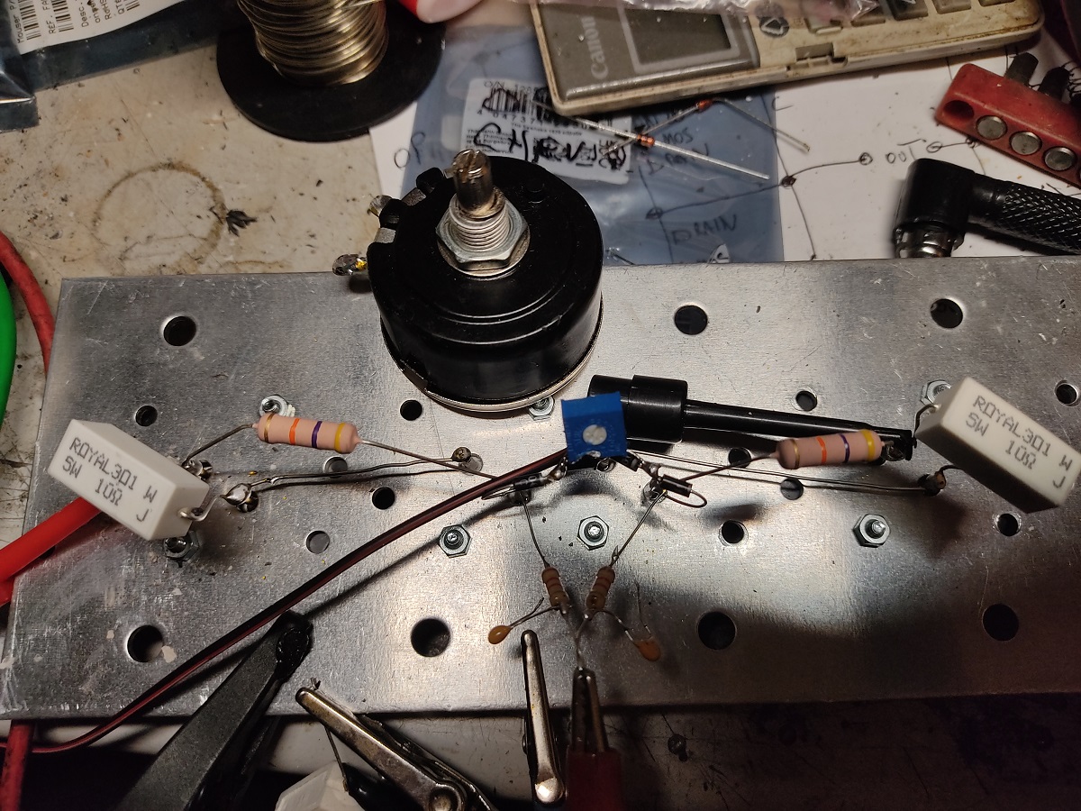

 l'idea est a développer, il faudrait des gros dissipateurs pour ces betes ,
le Lmos en driver ca fonctionne, un bon OP fait l'affaire
mais je m'arrête la pour le moment, testé a +-31V avec le générateur hameg 50 ohm
presque 16V propres sur 8 ohm, et ca chauffe grave , 3A , le test fu bref
ensuite avec l'OP 42 ca oscille, ca m'énerve , gérer la température le bias etc en l'air c'est pas facile
une idea a développer mais dans des meilleures conditions,@+ tard
et pour tester l'efficacité j'ai un QSC USA , je vais remplacer les drivers MJ15032/33avec des Lmos
et voir l'evolution possible ca va etre plus confortable jouer avec

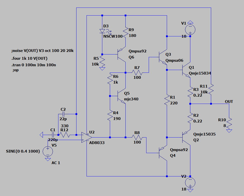

Bonjour Claudio
Ton schéma est une ébauche, j'imagine qu'en réalité ton montage est un peu plus précis.
Un ampli-op doit être contre réactionné sinon le risque d'oscillation est très important, je ne sais pas si c'est bien le cas.
Pour la tension de bias, il vaudrait mieux un Vbe multiplier, avec transistor monté sur le même dissipateur que les BJT de puissances, plutôt que deux diodes, sinon il risque d'y avoir emballement thermique.
Cdt

Vite fait une proposition dans l'idée de Claudio.
Je n'ai pas réussi à polariser les Mosfet, je les ai remplacés par des BJT courants. je n'ai pas les modèles des BJT de puissances ni l'OP47, mais cela ne devrait pas changer grand chose.
Le MJE340 (ou n'importe quel autre NPN ) doit être monté sur le même radiateur que les BJT de puissance, le plus proche possible (couplage thermique).
R9 doit être ajustée pour avoir environ 10mA (D3 led verte).
R4 ajustée pour avoir environ 2A de courant de bias.
R7 et R8 peuvent être baissée à 10r (vérifier la stabilité de l'ensemble).
Tel que, cet ampli fonctionne en théorie très bien (jamais testé en vrai!) offset <10mv, THD très (très) faible, développe environ 10W en classe A sous 8 Ohms. Vu que l'étage qui suit l'ampli op est ~=1, la tension de sortie est limitée aux capacités de l'ampli op.
Edit: Vu que le gain de l'étage qui suit l'ampli op est ~=1...
C2 doit être en // de R11, et non pas de R12 comme représenté sur le schéma
A tester?

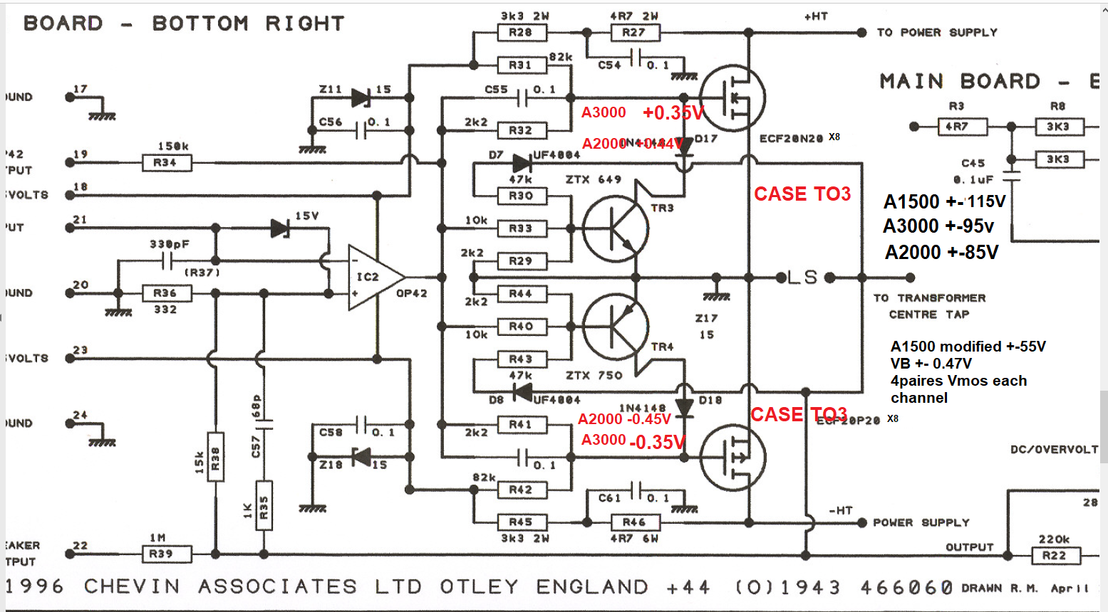

je n'ai rien inventé,Argo le principe ca tourne partout depuis 25 ans
je voulais juste une seule couple de Lmosfet pour chauffer les 2Nxxxx de 300W vite fait
regardez le schéma Chevin, c'est le gros 4U A6000
les 2U A1500/2000/3000 un seul OP42 par canal 8 paires Lmosfet , le A3000 c'est 2300W/2ohm canal le A1500 c'est 1900W 4 ohm etc etc
le même schéma pour A1500/A2000/A3000/double pour A6000 etc etc etc
un seul OP42 drive 16 lateral  mosfet Exicon
la CR retourne sur le OP24 et assure l'offset je l'ai spécifiée au premier post
ces amplis sonts dans les bon souvenirs de plusiers prestataires
et toujours adoptée par les passionnée du home cinéma
